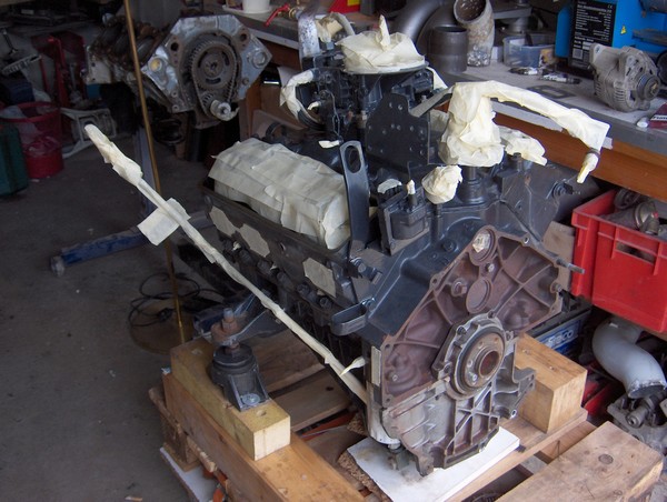

Posté(e) : 18 juin 201015 a salut j ai repeint mes 2 moteurs d ebateau avec de la peinture pour carroserie , donc avec durcisseur . bien seche dans un endroit chaud puis vernis avec durcisseur pas de probleme !!!!!!! meme si je navigue que sur lac aucun souci depuis 3 ans , le moteur reste en cale ouverte tout l hiver et cote humidite on est servit ici !!! tout les 2 decape par un copain pro ( dans le decapage ) avec un melange eau + bicarbonate puis lavage , sechage , peinture moteur noir = v6 4.3 moteur rouge = v6 3.8 peindre le collecteur d echappement je suis pas tres chaud (nous sur les bateaux c est different) je le ferais plutot chrome !!!! greg
Posté(e) : 18 juin 201015 a tout a fait, chez Restom la peinture est pas mal. tu peux aussi peindre le turbo car je l'ai fait par contre peinture spéciale et gris argent uniquement pas d'autre teinte possible. quand a la préparation oublie tt de suite de poncer ! c'est peine perdue. Ca tient pas et la rouille ou l'oxydation revient rapidement. regarde sur mon topic, j'ai refait tout le moteur boite. Il faut sabler les éléments et rien que pour la boite de mon 4.2L j'ai passé 10 sacs de sable de 25 Kg en tout il faut une quinzaine. chez Restom tu peint direct soit au pistolet soit au pinceau car le bloc est rugueux (bien dilué ça se voit pas) en fait il faut juste prendre le bon produit adapté a ses besoins
