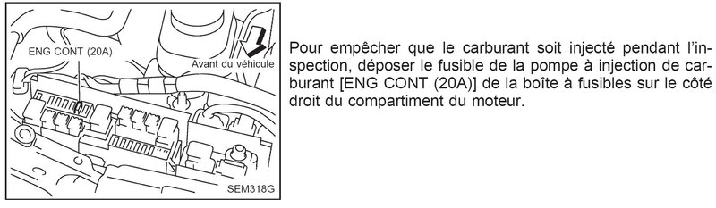

Posté(e) : 31 juillet 201014 a Référent Mécanique regarde le fusible de la pompe qui est près de la batterie (si les voyants à gauche du TB ne s'allument pas) Pour la clé à reprogrammer il y a un topic dans l'atelier du patrol http://www.patrol-gr.net/forums/viewtopic.php?t=70055

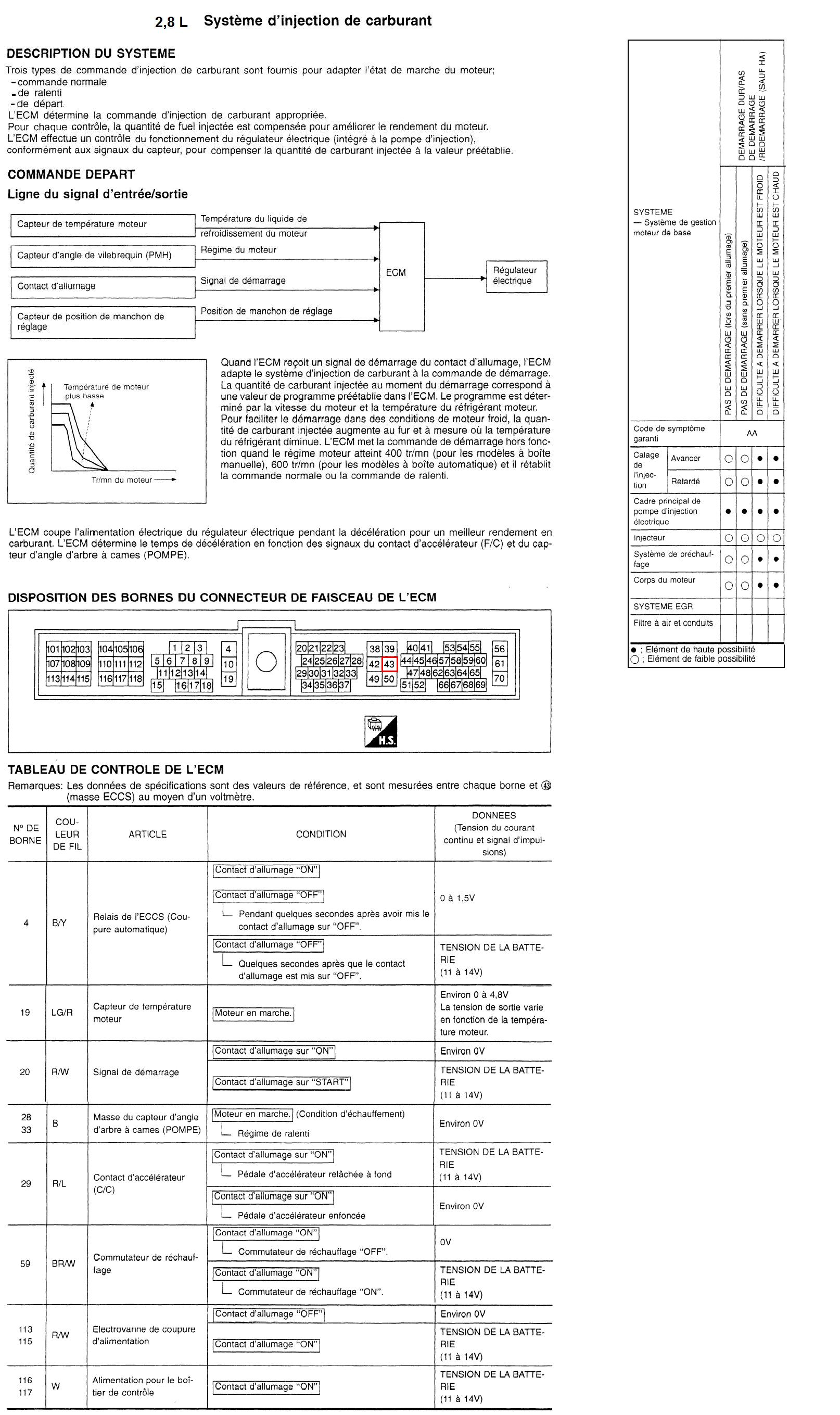

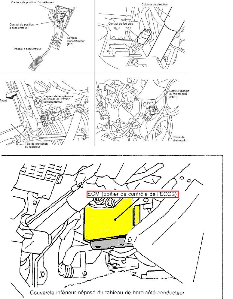

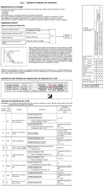

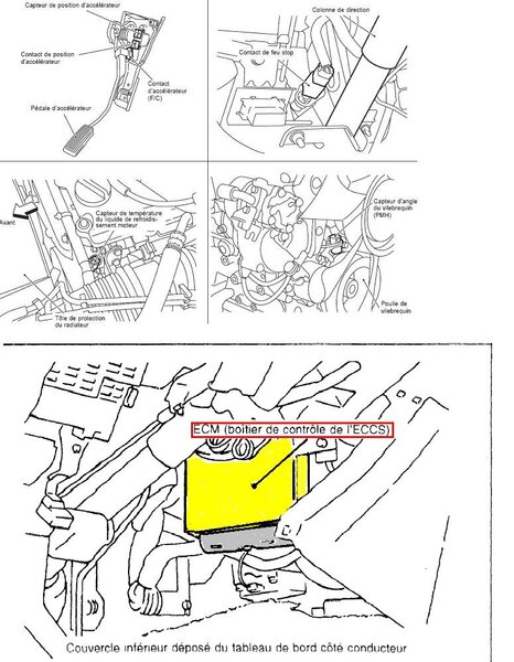

Posté(e) : 25 août 201014 a Référent Mécanique tente de débrancher le fil 55 sur l'ECM (voir la doc sur le 2,8 ci-dessous)
Posté(e) : 1 septembre 201014 a Auteur Hello j'ai eu des nouvelles ce matin. Le garagiste a emmené le trol chez Nissan pour faire reprogrammer les clefs. Il apparait que même avec la bonne valise Nissan n'arrive pas non plus à accéder à l'ECM d'après eux le boitier serait peut-être grillé. Fais chier ça va encore me couter un bras ce bazar là.

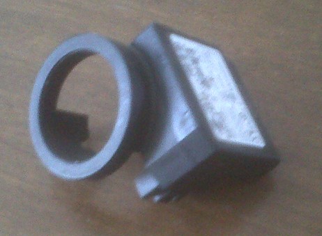

Posté(e) : 23 septembre 201014 a Auteur Bonjour à tous, alors voila j'ai récupéré mon trol aujourd'hui. Verdict c'est le boitier d'anti-démarrage qui était grillé. Cout total de l'opération 1017€ dont 197€ de boitier d'anti-démarrage plus les clefs (mais j'avais besoin d'en refaire un jeu !!) plus le dépannage et la main-d'œuvre. Voila à quoi ressemble le fameux boitier d'anti-démarrage.
