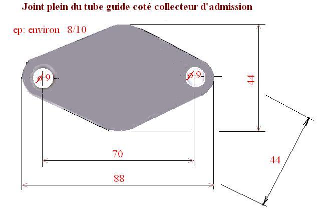

Une petite question bête. Je souhaite supprimer la vanne EGR de mon 3L qui a 205000 km.
Sauf que je ne trouve plus le post où il y a les cotes de cette fameuse plaque. Je sais qu'il faut une épaisseur de 0,8 à 1 mm.
Merci de votre aide.

ricou34
prévois la journée car le nettoyage est long et fastidieux
j'ai dû mettre au moins trois fois le feu à mon collecteur pour que toutes les graisses brules
j'ai commencé le démontage vers 9 h et j'ai fini vers 17 h avec une pause d'1 heure le midi
démontage, nettoyage collecteur, durite et intercooler, fabrication de la plaque inox et remontage (pour un td6)

bonjour, vous dites que vous avez neutralisé la vanne egr sur un troll avec boite manuelle sans toucher au turbo ???
bonjour Pierre, une question y a t-il des couples de serrage pour le collecteur d'admission d'air, les bougies, la vanne egr, car j'ai l'intention de décrasser tout ça du fait que je vais remplacer les bougies de préchauffage.
Du même coup si pour la vanne egr on n'a pas besoin de toucher au turbo, je crois que je vais la condamner.
c'est mon cas, par contre comme j'ai mis le mano en même temps que le joint plein, je ne sais pas si ça a changé quelque chose, en tout cas, pas de mise en sécurité par le capteur de l'IC avec le bouchon :2 (23):
slt :2 (12):
pour moi neutraliser depuis 6 mois sans toucher le turbo et pas de soussi de securite tout marche tres bien :2 (4):
ricou34
:2 (3): Moi aussi, vanne neutralisée depuis 1 mois sans modif turbo et pas de soucis, juste un "trou" intermittent à la relance autour des 110 km/h
