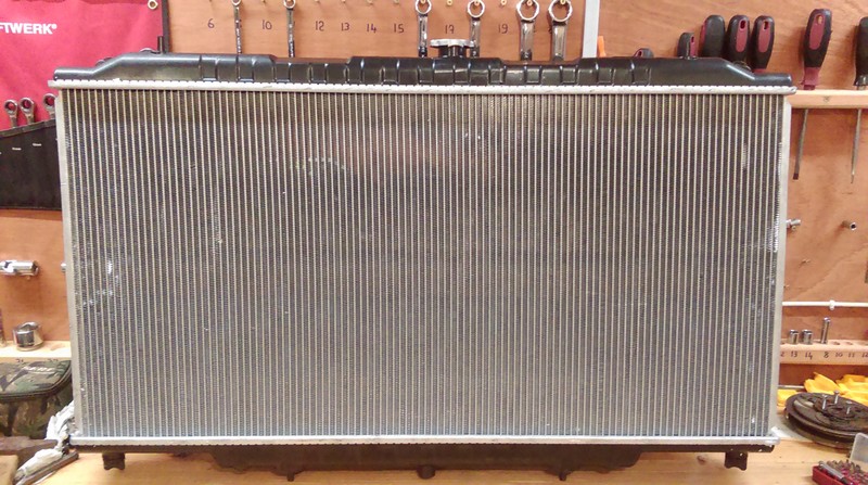

j'ai bien essayé de le recoller mais nada ça tiens pas , donc démontage du radiateur et le lendemain je l’emmène chez un pro sur limoges pour voir si c'est réparable mais après renseignement pris il m'annonce qu'il peuvent pas changer le haut du radiateur donc c'est un neuf :2 (26):
et 12h après voila la bête

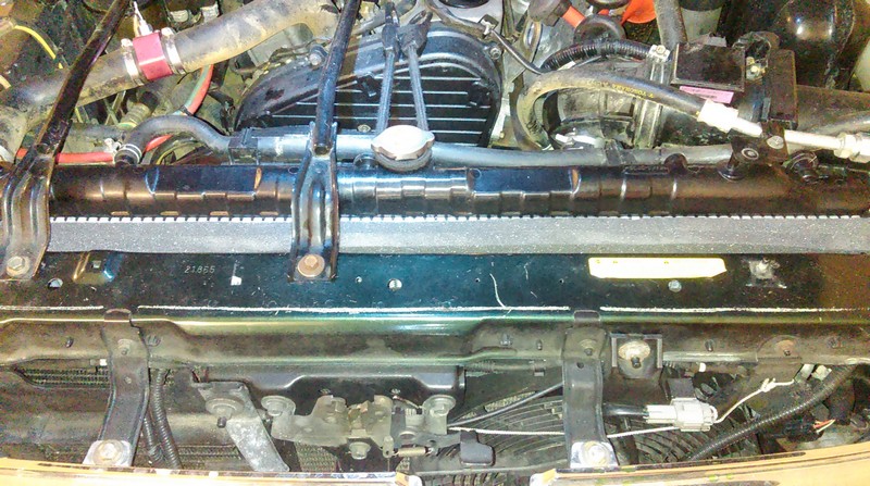

et du coup c’était plus simple pour accéder au compresseur de clim et faire le nécessaire , changement du roulement de la poulie et part la même occasion ce lui du tendeur et la courroie , puis nettoyage de l'autre radiateur sur le troll et on remonte tous en remettant de la belle mousse toute neuve :2 (15)::2 (15)::2 (15)::2 (15)::2 (15):
