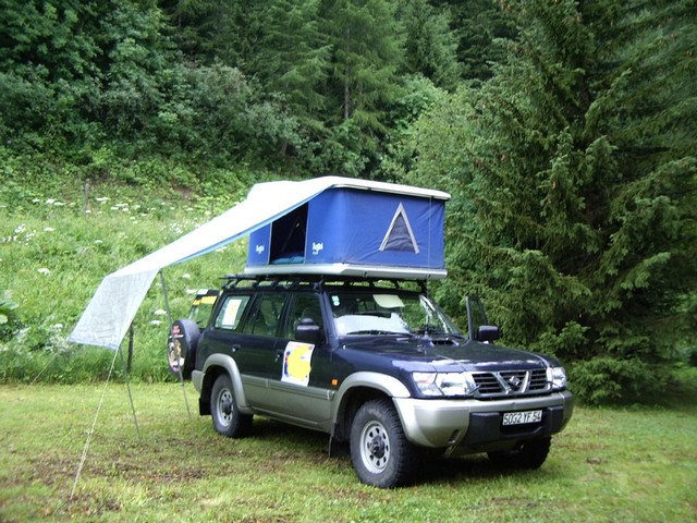

PACHY54 Posté(e) : 6 décembre 2011 Partager ce message Posté(e) : 6 décembre 2011 Qui a installé sa tente de toit à l'envers ? En effet, j'ai une Maggiolina Adventure avecc galerie sur l'avant ; en chargeant du bazar pas lourd genre tente base, tente douche, charbon de bois, etc..... tout est contre le vent et cela fait un peu frein. Mon idée était de l'inverser afin d'avoir la galerie sur l'Ar et pouvoir ainsi charger plus facilement depuis le marche pied AR ! photo de sa position actuelle j'attends vos éventuelles remarques et/ou observations. merci d'avance P.S. Non, je ne suis pas en panne, je viens de retirer, calés dans le moteur, mes 10 l d'eau à > de 60° pour nos douches ! Lien vers le commentaire Partager sur d’autres sites Plus d'options de partage...
cyrillealicelaurie Posté(e) : 6 décembre 2011 Partager ce message Posté(e) : 6 décembre 2011 Et un deflecteur en materiau leger articulé autour de la barre en alu et reglé en inclinaison par des sangles ? Tu l'ouvres pour charger et tu le reposes sur tes bagages , le tout maintenu tendu par des sangles Lien vers le commentaire Partager sur d’autres sites Plus d'options de partage...
PACHY54 Posté(e) : 6 décembre 2011 Auteur Partager ce message Posté(e) : 6 décembre 2011 OUI, l'idée est bonne, j'ai acheté un déflecteur mais cela ne va pas, car je n'ai pas assez de recul. En effet, devant la tente de toit, j"'ai 2 barres sur lesquelles je dispose les plaques à sable et l'échelle de la maggio... J'attends les retours pour faire ou pas faire la manipulation, dès qu'il fera plus chaud. Lien vers le commentaire Partager sur d’autres sites Plus d'options de partage...
PACHY54 Posté(e) : 6 décembre 2011 Auteur Partager ce message Posté(e) : 6 décembre 2011 réflexion faite, tu as peut-être raison, il doit traîner quelque part un volet en alu d'une ancienne galerie, je vais voir ton idée demain s'il ne pleut pas de trop ce que cela donne.... à creuser. à + Lien vers le commentaire Partager sur d’autres sites Plus d'options de partage...

PACHY54 Posté(e) : 25 février 2012 Auteur Partager ce message Posté(e) : 25 février 2012 un peu de lecture http://www.patrol-gr.net/forums/viewtopic.php?t=78389&highlight=thule afin de garder l'accès aux portes AR, échelle en place, j'ai reculé au maximum la tente de toit sachant que les portes latérales sont parfaitement centrées sur la longueur de la tente de toit, laquelle devient réversible (ma question initiale à ce post) donc j'ai démarré avec 3 barres mais par sécurité et vu mon petit poids plume 4 barres s'imposèrent ! Pour le chargement si MO abondante, soit 4 personnes > à 1.70m, no pb, je dégonfle à plat les 4 pneus (j'ai ce qu'il faut pour regonfler) donc 20 cm gagnés. à défaut et sous une charpente, je joue avec un petit tirfor avec 2 cordes et avec la remorque bagagère pour la reposer ou la transporter. sinon avec un Fenwick 2 minutes, voir dans ton entourage ou dans un entrepôt de magasinage proche de chez toi (avec un petit billet dans la poche) je l'ai enlevé 4 fois en 8 ans et maintenant elle reste à demeure, ça m'em..... à chaque fois ! ce véhicule - toujours en pneus mud - sert uniquement pour mes périples et qq déplacements si besoin de faire dodo ! je ne retrouve plus un post édité en son temps sur l'alignement des barres pour l'horizontalité, prévoir des petits tasseaux de 10 et 15 mm pour compenser le galbe des gouttières de toit, entre l'AV et l'AR ! Lien vers le commentaire Partager sur d’autres sites Plus d'options de partage...
EKLA TD6 Posté(e) : 26 février 2012 Partager ce message Posté(e) : 26 février 2012 Pour idée moi j'ai le meme chassis que toi (long) et j'ai la tente maggio XL adventure et un gros coffre de toit type camping-car a l'arriere 5 barres de toit ou vient se fixer un chassis sur mesure (boulonner) et maggio + coffre fixé aussi et boulonné. Porte a faux avant par rapport au pare brise : 12 cm Porte a faux arr par rapport au toit : 16cm...mais ne dépasse pas de la roue de secours J'ai déja essyé au debut de tourner la tente mais beaucoup de prise au vent et assez bruyant à partir de 100 km /H A+ David Lien vers le commentaire Partager sur d’autres sites Plus d'options de partage...
PACHY54 Posté(e) : 26 février 2012 Auteur Partager ce message Posté(e) : 26 février 2012 Je viens de retrouver un ancien déflecteur de galerie plate (~130/140 cm de large) ; je vais voir pour l'ajuster après découpe à hauteur du T central pour le fixer sur la galerie de la Maggio et voir ce que cela donne..... et éventuellement avec des entretoises pour l'incliner légèrement, à cogiter ! pour le porte à faux, je suis au maxi arrière pour les barres de toit et au maxi aussi du positionnement de la tente de toit au regard des rails de la maggio ce qui donnait à priori la même côte que toi et quasi à la verticale de l'AR de la RDS. ce positionnement m'autorise l'ouverture des portes AR avec l'échelle verticale ! si à l'avant idem. comme avec ma tente de toit précédente. à + Gilbert Lien vers le commentaire Partager sur d’autres sites Plus d'options de partage...
PACHY54 Posté(e) : 26 février 2012 Auteur Partager ce message Posté(e) : 26 février 2012 à David, as-tu déjà chargé la galerie lors de son positionnement à l'envers ? si oui, les objets genre tente ou autre, restaient bien en place ? car là est le but du retournement de la tente.... à + Lien vers le commentaire Partager sur d’autres sites Plus d'options de partage...
EKLA TD6 Posté(e) : 26 février 2012 Partager ce message Posté(e) : 26 février 2012 Oui, j'avais deja chargé ca lors d'un voyage en Islande. Par contre j'avais protégé le toit de la tente contre les frotement et j'avais fixé une plaque de contre-plaqué monté sur mousse entre la planche et la tente...le tout accroché sur les montant de la galerie a l'aide de collier et tout un tas de quinquaillerie.Donc pas de trou dans la tente ou sa galerie. Du coup excellente protection du matos et aucun frotement sur la tente. De plus tu peux effectuer des passages dans ta planche pour effectuer des amarages type sangle, tendeur, araignée......... Par contre, sachant que la famille s'agrandit encore (jumeaux) bientot, je projette de remplacer le gros coffre de toit positonner à l'arriere par une tente oasis 5.2. Lorsque j'avais confectionné ma galerie/arceau, j'avais deja pensé a ce futur probable équipement Mais pour compenser cette perte de place, j'envisage l'achat d'un coffre de toit souple en toile afin de le positionner sur la galerie de la maggio : l'avantage souple et a la fois assez rigide e surtout tres tres leger : qq kilo, pas plus... Sachant que pour lever la maggio, il est indispensable qu'il n'y est quasi presque pas de pois dessus, a peine 5 kg !!! Sinon, par expérience, les phonographes avant cassent et plies et là Le coffre souple peut etre ne possibilité pour toi et vu le prix, tu l'auras vite amorti car la conso doit etre differente que de mettre tout dessus comme ça... A voir David Lien vers le commentaire Partager sur d’autres sites Plus d'options de partage...
PACHY54 Posté(e) : 26 février 2012 Auteur Partager ce message Posté(e) : 26 février 2012 re, Tiens, je ne connaissais pas ce modèle de Maggio musicale ? (1) pour ouvrir ou fermer la tente, j'installe systématiquement une sangle au milieu, laquelle me sert à maintenir / retenir équilibrée la coque supérieure tant à la levée qu'à la descente par précaution ! l'idée du panneau boulonné est à voir assurément, j'aviserai après ma modif / le déflecteur. ça va le faire avec 2 pantographes...... Lien vers le commentaire Partager sur d’autres sites Plus d'options de partage...
