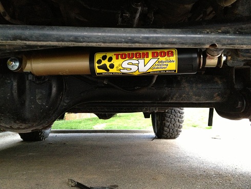

on commence par l'amortisseur de direction qui était mort. 162000km plus le tt. il a dit:j'en puis plus. :2 (15):
du coup j'ai pris un touch dog reglable. c'est vraiment top comme affaire ça.

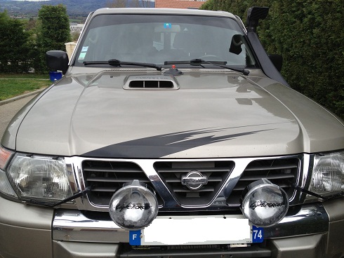

ensuite j'ai fait la déco. j'ai refait la griffe du capot. mais pour les cotés je suis pas très convaincu. je trouve ps cela moche. mais j'y trouve pa top non plus. pour le moment j'y laisse comme cela. je verrais ce que j'en fait par la suite.

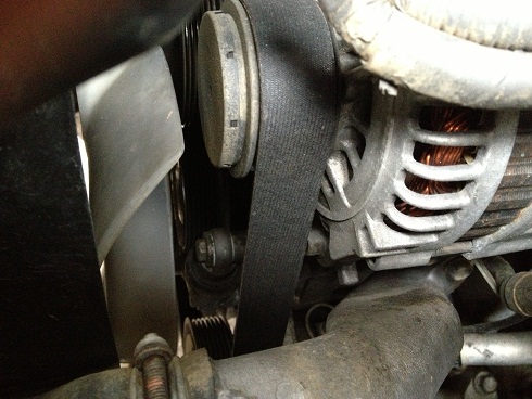

j'ai changé la courroie d'accessoire. elle était bien au bout. réglage du Boitier de direction. graissage des arbres de transmission. tout les niveau sont fait. le troll est chargé pour le rasso. restera plus qu'à mettre le solide et le liquide. :2 (15):

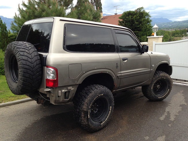

j'ai oublié de vous dire que j'ai mesuré le troll le week dernier avec l'aide de mon pote Lionel. D'origine nos y61 font 1,84 m
le mien fait 1,99 m. Va falloir faire attention où je vais me parquer. j'aimerais pas en faire un cab. :2 (15)::2 (15):

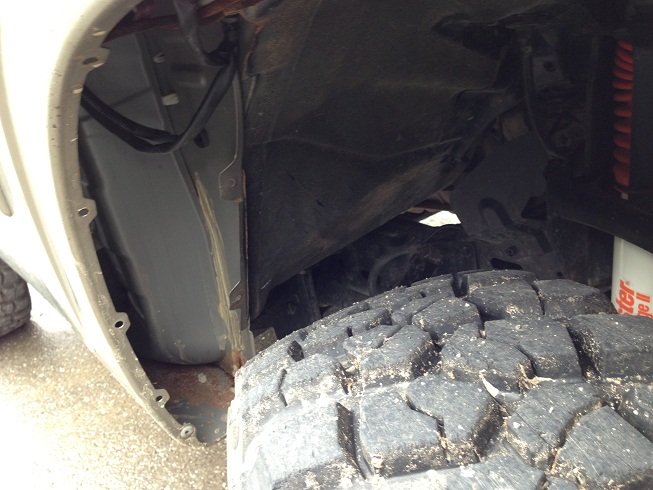

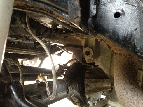

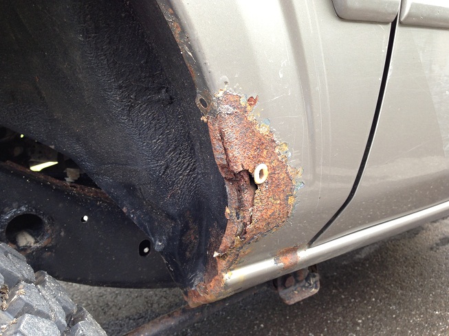

j'ai démonté toute mes protections,extention d'aile et les pc. il me reste à protéger tout ce qu'il ne doit pas être sablé et repeint. je refait entièrement le dessous. comme je l'avais fait sur mon Y60.
avant je doit lui faire une amputation suivis d'une greffe de peau. l'aile arrière droite est malade. j'ai passé le tourne vis à travers. :2 (21):
c'est le seul point de rouille que j'ai qui est le plus important. sinon le reste c'est que légèrement piqué. je vais vite traiter avant que ce soit trop important.
Mon aile droite etait dans le meme etat, regarde mon post j'ai mis des photos de la reparation si sa peut t'aider:2 (20):
Je sens qu'on va s'amuser a tous masquer
mon trol est casi prêt pour le sablage et la peinture. j'ai refait tout ce qui était pourri par la rouille. j'ai coupé et ressoudé des nouveaux morceaux. reste un peu de mastic à finioler. j'ai aussi commencer à le protéger. dès que j'ai un peu de temps je ferais des photos.
