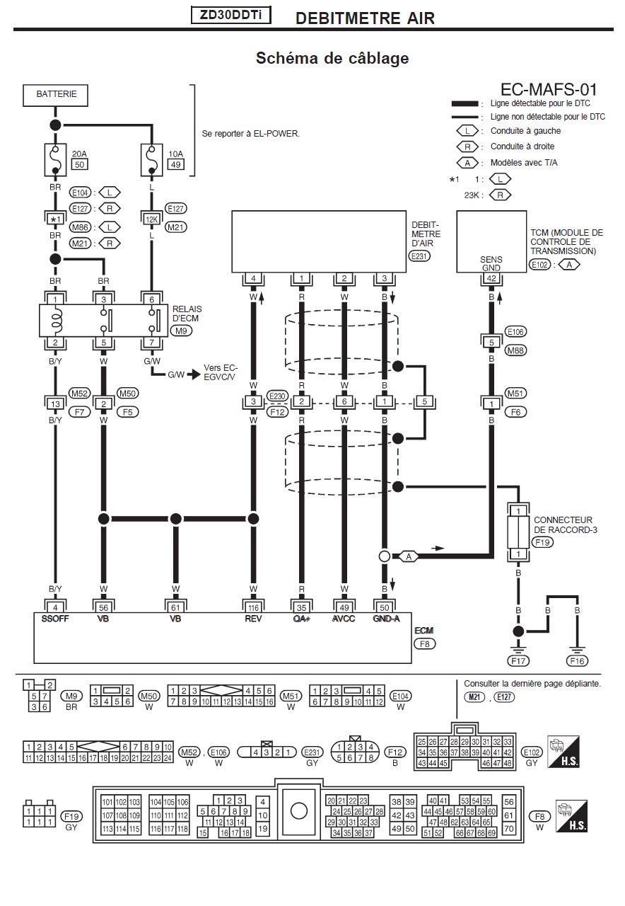

Posté(e) : 11 juin 201213 a Référent Mécanique sur le fil rouge du débitmètre qui part vers l'ECM (ou 35 sur l'ECM) tu mets une tension de 2,5 à 4 volts et tu auras une GTI (solution que je n'ai jamais testée) mais tu fumeras dans les bas régimes .....
