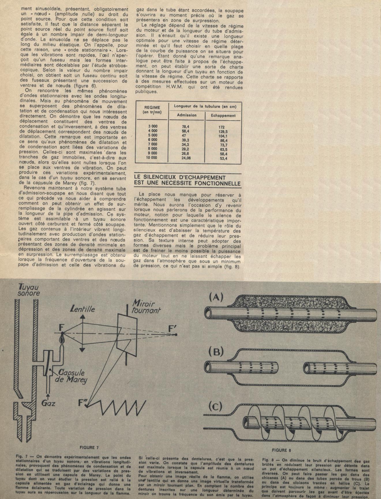

Pour conserver le couple sur un atmo, ou éviter la cavitation sur un TD, il est nécessaire de garder une contre-pression dans échappement
donc, l'idéal, c'est un silencieux
il faut que l’échappement tombe dans une chambre où il va se détendre pour finalement être un peu gêné pour sortir
donc un tube de gros diamètre (comme celui d'un silencieux par exemple :2 (15)::2 (15):) dans lequel il y aurait une sortie du même diamètre que l'entrée
