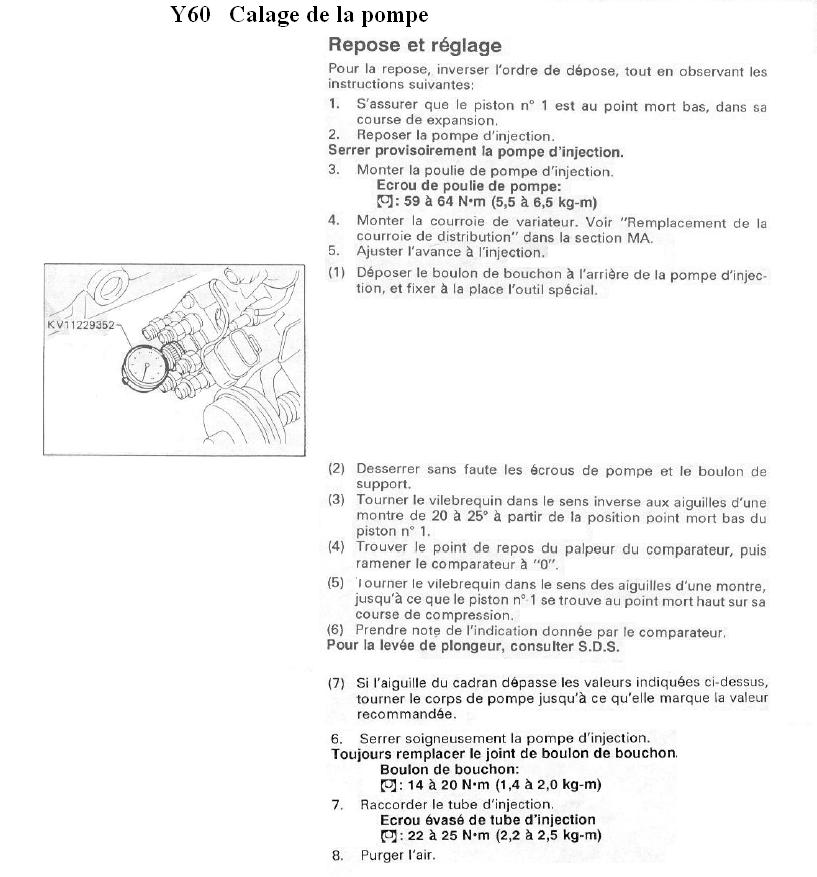

Posté(e) : 1 août 201212 a Auteur quand on a fait la courroie de distribution il y avait la poulie du vilebrequin et celle de la pompe à injection qui été décalée d'une dent ! nous on a tout remis sur les repères : c'es peut-être pour ça qu'il est mou si la pompe à injection était réglée pour ce montage. Après je dis ça je n'en sais rien j'attends vos commentaires
Posté(e) : 1 août 201212 a Auteur si la pompe été décalée ça claquerait ou ça ne tournerait pas rond ?????
Posté(e) : 1 août 201212 a Référent Mécanique pas obligatoirement ... si c'est du retard à l'injection à part la mollesse tout va bien (façon de parler)
Posté(e) : 4 août 201212 a Auteur aujourd'hui on va remonter l'ancienne pompe à injection vu que l'autre moteur tournait normalement
Posté(e) : 5 août 201212 a Auteur tout compte fait on ne l'a pas démontée vu qu'il n'y a pas de clavette sur l'axe de la poulie ! par contre on a vu qu'il y avait des lumières sur la pompe à injection, donc on l'a bougée mais toujours pareil ! je pense qu'il faut faire un réglage j’espère que ce n'est pas le turbo qui est naze
