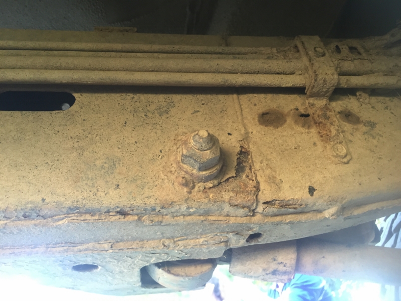

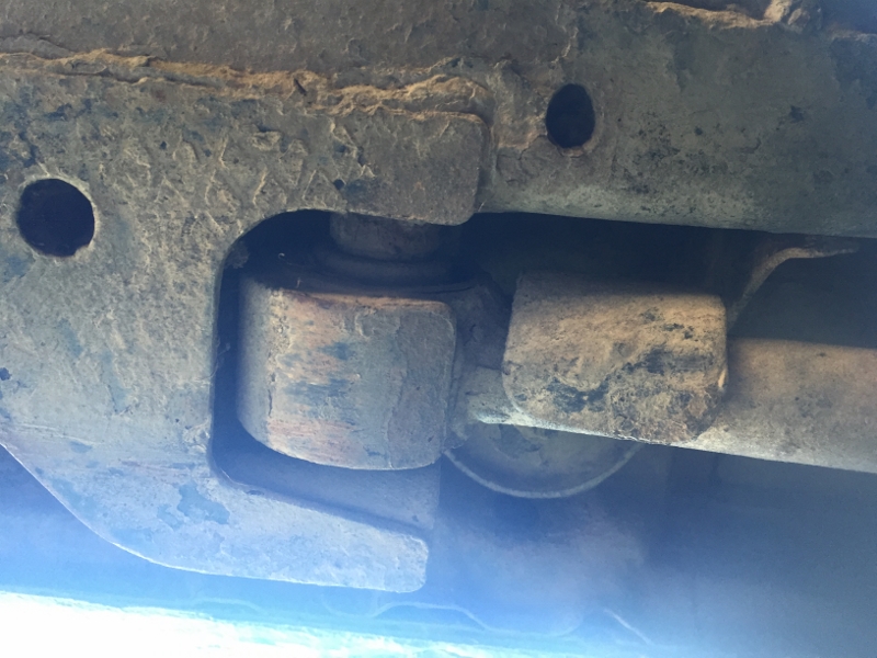

Bonjour tout le monde ..!!!! Petit renseignement : Il y a souvent de la rouille perforante sur les 60 et les 61 ( sur le châssis ) à l’intérieur de la coquille d'encrage des tirants de pont AR inférieur. Beaucoup de personnes ne pensent pas à cet endroit qui retient évidement la boue ..!! Pensez à bien passer le karcher à cet endroit ..!! Et regardez aussi à ce même endroit, mais à l’intérieur du châssis, autour de la tête de vis qui traverse le châssis et qui tient le tirant de pont :2 (26):
Il me semblait bien que tu avais pris des photos :2 (26):
Merci de l'info les gars, je m'en vais de ce pas aller jeter un coup d’œil sous mon gros pour voir ce que ça a l'air ;) surtout après le bain de boue du trial des landes de Breitz^^ j'en retrouve encore quotidiennement dans des endroits exiguë :) :)
