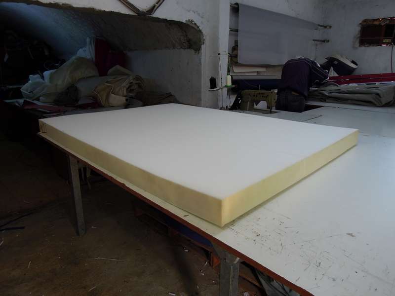

Donc ce sera une plaque de mousse de 10cm d'épaisseur, qualité 28/30. C'est moelleux et ferme à la fois.
Il est évident qu'une plaque de mousse de 10 cm sera très dure à replier. En même temps, toutes les tentes de toit que j'ai pu voir utilisent un matelas plus fin. Mais du coup ce matelas doit avoir du mal à reprendre sa forme droite après pliage. Alors très simple, le matelas sera en deux parties, mais la partie découpée sera solidaire. Ce sera plus clair quand ce sera fini.
En attendant, Mohamed sort sa super trancheuse électrique pour les découpes. En fait, pour découper la mousse, une scie égoïne, en utilisant le coté non coupant, va très bien. Mais bon ......

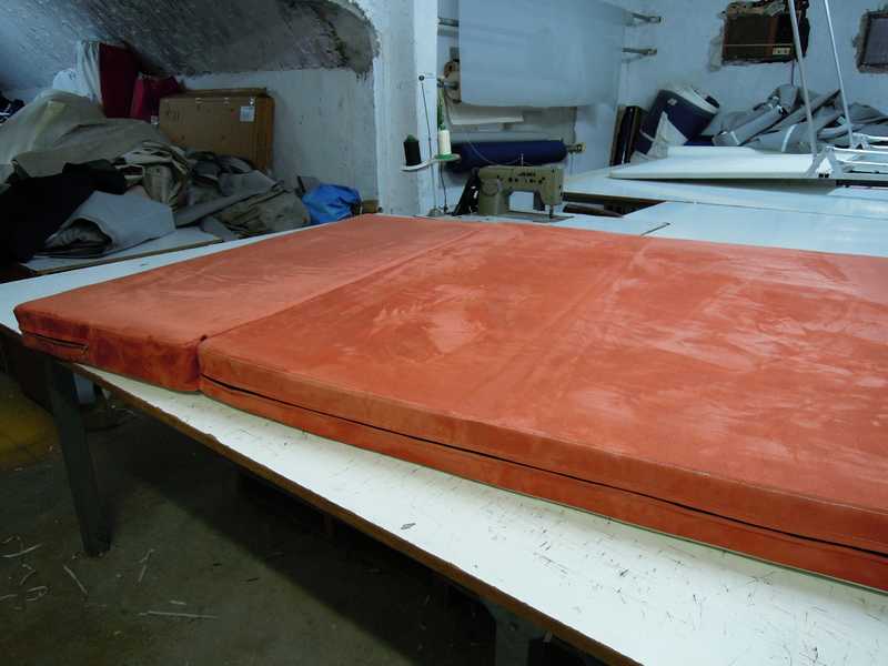

Voilà les découpes du matelas en deux parties (pour l'instant)
La housse du tissu sera fait avec du simili alcantara (imitation daim) que l'on trouve à pas cher ici en Tunisie. L'avantage de ce tissu est que c'est un tissu chaud pour l'hiver. Pour la respirabilité du matelas, on utilisera du "mesh" (moustiquaire) comme pour les ouvrants, mais plus fin. Bien sur, on posera un zippage, pour pouvoir déhousser facilement le matelas.
Comme ça ne coute pas plus cher de faire joli, on prend une couleur de simili alcantara en harmonie avec la couleur de la tente ....... :2 (15):

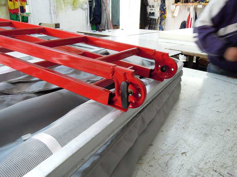

Maintenant, on passe à l'échelle.
Yes ! J'ai trouvé exactement ce qu'il me faut ! C'est un escabeau en acier, articulé et avec une partie coulissante
L'inconvénient, c'est qu'il est en acier donc rouille. Bon bah un petit coup de peinture chaque année. Une fois retaillé, ce n'est pas si lourd que ça.
Mais le gros avantage, c'est qu'il est articulé, avec blocage, donc on pourra faire l'échelle de tente de toit la plus stable de ce qui existe. Ensuite, avec sa partie coulissante, cela reste très facile à manipuler.
Après quelques violents coups de meuleuse et de perçeuse, voilà ce que ça donne, déplié. Il faudra faire quelques trous de réglage supplémentaires pour adapter à la tente une fois qu'elle sera posée sur la galerie. Mais c'est super stable !
Et une fois repliée:

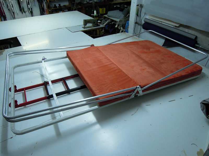

Le matelas est fini. C'est assez sympa et surtout confortable. Je prévois de mettre une couche de "coco" en dessous, fixé par des velcros, pour l'aération.
Voici le matelas déplié:
Et voici le système tout bête mais costaud qui permet le pliage du matelas:

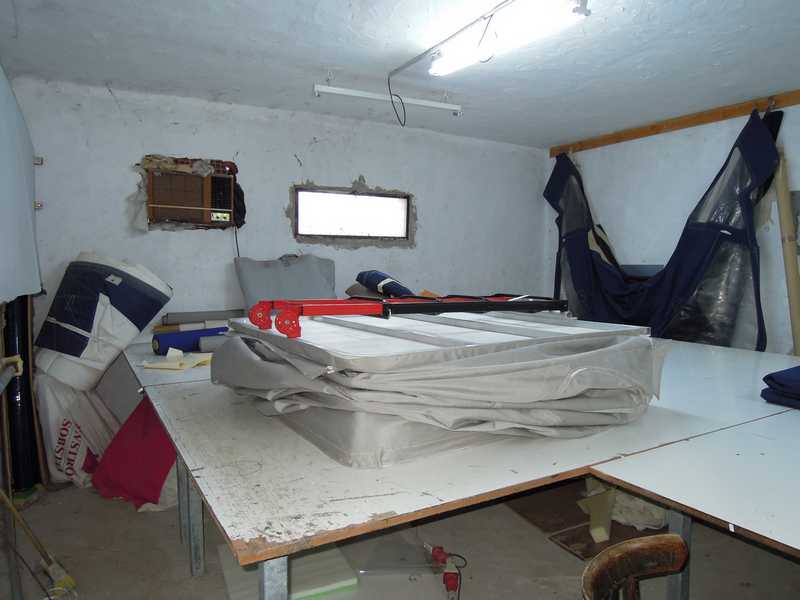

Et le matelas replié, où on voit la moustiquaire (plus fine que les ouvrants) qui assure la ventilation. En fait on aurait mieux fait de mettre la moustiquaire plus fine pour les ouvrants et la plus grosse pour l'aération du matelas, mais bon on verra à l'usage. Le matelas est entièrement déhousable pour pouvoir passer la housse à la machine à laver:

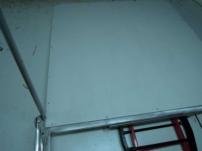

Ensuite, un demi plancher étant enfin sec, on passe à sa fixation sur la structure. Rien de miraculeux, rivets pop. J'adore les rivets pop, je ne sais pas pourquoi :2 (15):
Du coup, y'en a un paquet, je l'ai fait exprès car je ne veux pas que le plancher soit bruyant sur les pistes tôle ondulée:

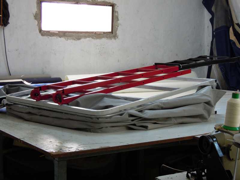

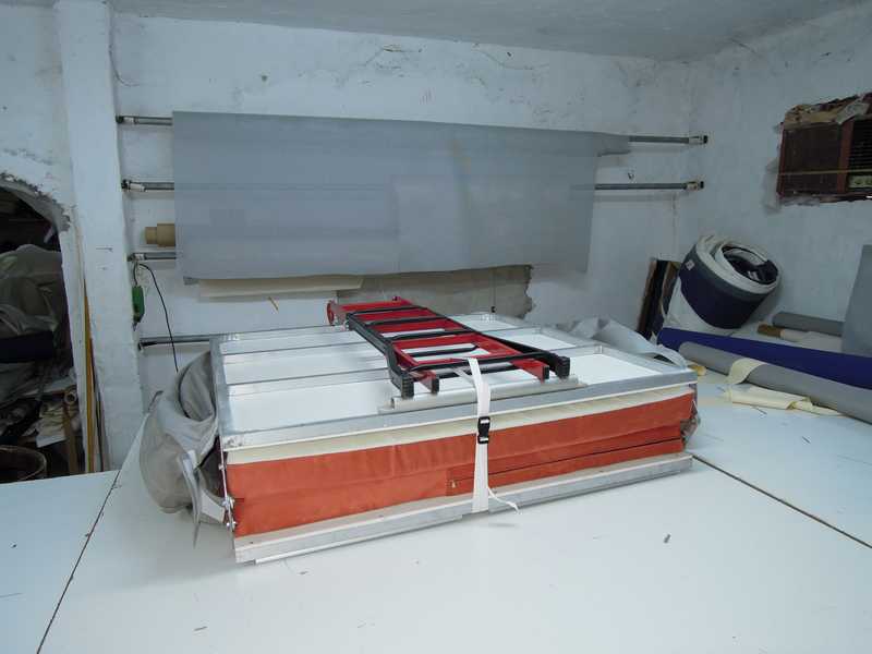

Et une fois la structure repliée, super, les calculs sont bons, la hauteur est suffisante pour le matelas replié, la couette avec, les oreillers à l'avant du matelas avec des couvertures supplémentaires, les survet' pour dormir par temps froid ......
Je vais reprendre les compas à la meuleuse pour leur donner un bel arrondi, et afin qu'ils ne frottent pas sur la bâche de protection. Les boulons d'articulation seront inversés afin de ne pas abimer le matelas, ce qui est possible grâce à la "jupette" d'articulation de la toile de tente.

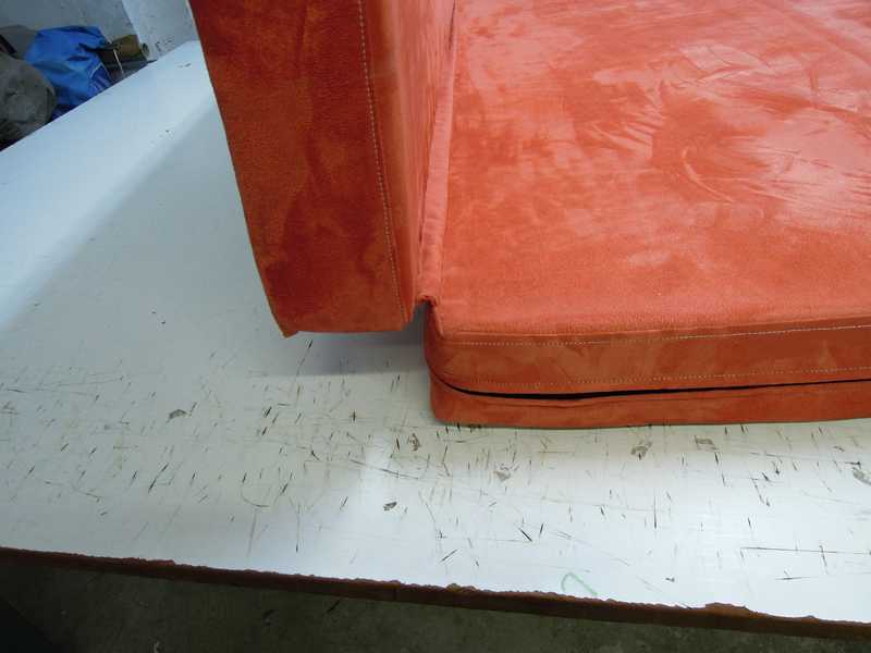

Par contre, afin d'éviter l'usure de la housse de ton matelas, je pense qu'il faudrait peut-être faire une housse de protection (fourreau du même tissu que pour le matelas) à installer sur le tube en contact avec le matelas. A la vue de la photo, les tubes s'appuyent sur le matelas et je pense qu'à la longue ils finiront par le détèriorer. Bon, ça dépend aussi du poids des tubes ...
Pas bête ton idée JM20, non seulement on pourrait faire un petit fourreau pour les tubes, mais aussi pour toute la partie compas d'articulation, ce qui en plus aurait l'avantage de faire une plus belle finition en plus de la protection !
Allez hop, c'est 3 coups de machine à coudre, idée retenue :-) Peut être pas tout de suite, mais idée retenue :-)
Aujourd'hui, j'ai bossé sur la finition des compas, donc j'ai enlevé le matelas. J'avais bien vu que Mohamed avait laissé du tissu sur le matelas, je croyais que c'était de la chute. Ben non, sans rien dire, Mohamed avait fait des taies d'oreillers avec les chutes de tissus du matelas. Ca fait des taies d'oreillers très douces du coup. J'ai trouvé mignon et gentil de sa part, et en plus ce n'est pas bête non plus comme idée ......

Pour les fourreaux des compas, tu seras obligé des les défaire à chaque fois que tu déplieras la tente. Peut être que ce sera plus simple en utilisant une fixation avec du velcro ...
Peut être que tu pourrais aussi prévoir un système de verrouillage des tubes repliés pour les empêcher de reposer sur le matelas ... Mais peut être que la câle devrait être trop haute ... A la vue de ta photo, ça me semble jouable.
Il est prévu un système de sanglage intégré à la bache en pvc afin d'immobiliser les tubes, donc normalement cela ne devrait pas générer de frottement et surtout pas de bruit. Mais c'est une remarque intéressante, je me demande si je ne vais pas rajouter une sangle supplémentaire intégrée à la structure. Comme ces sangles s'enlève te se remettent en un quart de seconde, et ne coutent rien, on ne va pas se gêner ..... :2 (15):
Pour les fourreaux, non, non, on peut les laisser en place à demeure, quand tu en as parlé, ça m'a fait flash immédiatement, et j'ai immédiatement vu comment le faire, fixation avec velcro. En plus, ça évite de se retrouver avec la jambe contre le métal froid en dormant, impec ..... :2 (15):

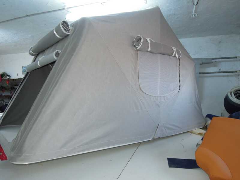

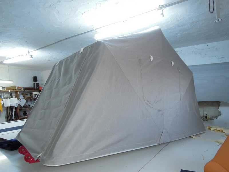

Bon sinon, pré- présentation, il y a encore des ajustements sur la toile à faire et il reste la bâche à finir, mais voilà ce que cela donne sur la table de travail.
On est tous assez content ........ :2 (15):
Il y a une place de dingue dedans, je suis super content :2 (15)::2 (15)::2 (15):
Bien sur, les ouvrants, tissus comme moustiquaires, s'ouvrent de l'intérieur comme de l'extérieur, grâce aux zip à double tirette.

Voici maintenant la version complétement fermée:
Enfin, la tente repliée. Sur l'arrière, j'ai ajouté une sangle avec une boucle rapide, l'échelle est totalement immobilisée.

Du beau boulot. Ta tente a l'air d'être magnifique, solide et fonctionnelle. Je pense qu'il y a vraiment quelque chose à développer ...
Vraiment superbe... et apparemment très pratique et habitable ! :2 (17)::2 (26):
comment as-tu fait la jonction / étanchéité du bas de la tente avec l' armature en tube ? avec du velcro ?
bravo nicolas je ne crois pas mes yeux vraiment c est du beaux boulot !!!:2 (14):
