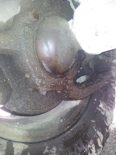

Posté(e) : 16 avril 201312 a bonjour je ne sais pas si je suis au bon endroit si ce n'est pas le cas excusez-moi voila j'ai une fuite au niveau du train avant et j'ai découvert ça ce matin en voulant nettoyer mon gros ! éclairez-moi merci
Posté(e) : 16 avril 201312 a Auteur ok merci pierre mais moi ça je suis incapable de faire ça Ca vaut combien dans un garage en moyenne pour le faire en comptant les deux coté ? merci encore
Posté(e) : 16 avril 201312 a Référent Mécanique Tu n'es pas obligé de tout démonter comme dans l'Astuce : on peut tout tirer d'un coup après avoir déposé les rotules et l'étrier de frein plus naturellement les deux pivots. Nos partenaires vendent un kit sans les opercules que l'on peut récupérer (il y a un topic récent sur le sujet http://www.patrol-gr.net/ponts/50203-astuce-opercules-de-pivot-renovation-pivots.html) Maintenant démontage pour démontage, regarder les rlts de la fusée ce serait bien Un garagiste bien outillé et qui connait le fait en 2 h par roue
Posté(e) : 16 avril 201312 a Dans cette vidéo on voit bien comment démonter ça sans devoir tout démonter. Le plus dur c'est d'enlever la barre d'accouplement (et de direction), il y a une astuce. Si ça ne marche pas il y a des outils comme celui-ci : Ou une sorte de grande fourchette à deux dents. En plus le kit des partenaires n'est pas nécessaire. D'habitude il faut juste le joint, un joint racleur et les deux roulements de pivot. La première fois j'ai mis plusieurs heures à démonter le premier coté (trouver les outils, rechercher tout etc), l'autre coté était démonté en un quart d'heure. Pour enlever les roulements de pivot il faut un arrache roulements. Et un arrache pour joint spi peut simplifier la tache aussi. J'ai utilisé une pince et un tournevis mais ils sont pas sortis facilement, Vérifie aussi si l'arbre n'est pas marqué. Si c'est le cas il faut le changer ou trouver un joint différent et le faire usiner, sinon ça va fuir rapidement à nouveau. A la fin ce n'est pas si dur ou difficile, il manque juste beaucoup d'infos dans l'astuce si on n'a jamais fais ça.
Posté(e) : 17 avril 201312 a ok merci pierre mais moi ça je suis incapable de faire ça Ca vaut combien dans un garage en moyenne pour le faire en comptant les deux coté ? merci encore Salut Wilou, Quand je suis arrivé en 2009 je n'avais aucune idée de ce qu'était un joint spi de fond de bol, l'astuce dont parle Pierre est bien faite. Si tu es curieux tu devrais pouvoir te débrouiller ou trouver une aide locale, quelques binouses pour graisser la relation et le tour est joué. Si tu vas en garage, je suis à peu près sûr qu'on peut te manger 300 euros pour ça, ... L’intérêt d'apprendre à le faire c'est que tu vas économiser environ 600 euros (pense à l'autre coté qu'il faudra faire un jour), moi aussi la première fois je suis allé chez Nini,... maintenant je le fais tout seul. Alors salis tes mains Bon courage. Petit caillou.

Posté(e) : 29 juillet 201312 a Bonjour à tous, Je déterre ce sujet, sur mon patrol de 1996 j'ai le même problème. Ce genre de panne doit être résolu dans l'immédiat avant de retourner sur la route ou faire du tout terrain. Ou sa peut attendre?
Posté(e) : 29 juillet 201312 a Si ça fuit juste un peu ce n'est pas méchant, perso j'ais roulé plusieurs mois comme ça, en attendant de faire les travaux. Vérifie juste ton niveau d'huile de temps en temps si tu comptes faire du tt avec pour faire de la route ce n'est pas grave étant donné que le pont n'est pas entrainé!!
Posté(e) : 29 juillet 201312 a Cela ne sert à rien de refaire le niveau d'huile de pont, puisqu'elle va partir par la sphère...... Par contre, toute l'huile ne partira pas (juste la moitié environ) ce qui en laisse suffisamment pour pouvoir rouler sans rien endommager !
Posté(e) : 29 juillet 201312 a Cela ne sert à rien de refaire le niveau d'huile de pont, puisqu'elle va partir par la sphère...... Par contre, toute l'huile ne partira pas (juste la moitié environ) ce qui en laisse suffisamment pour pouvoir rouler sans rien endommager ! Merci de ta réponse
