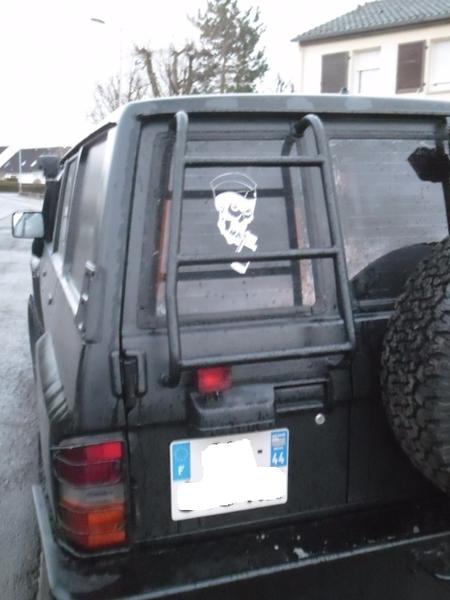

Il me semble que je ne vous avais pas montré la photo du sticker sur la vitre arrière :
Ca mérite bien une voix supplémentaire !!:2 (15)::2 (15):
