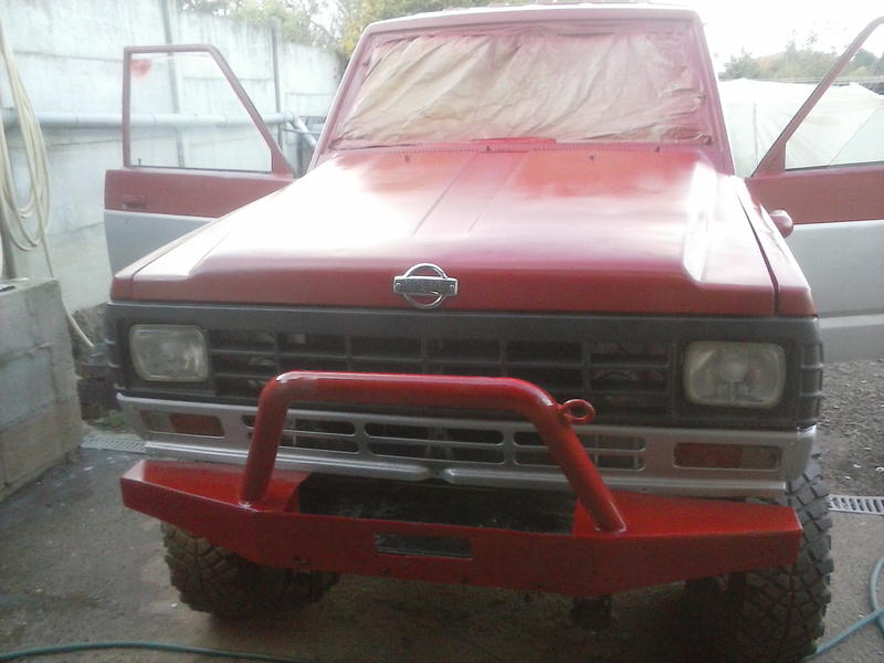

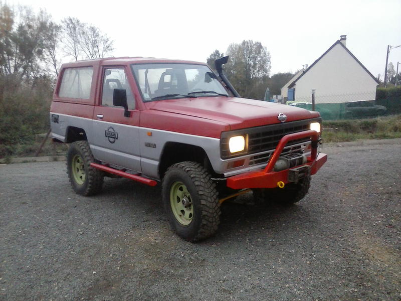

oui ça va venir. il me manque un pneu ils se sont plantés à la livraison en me mettant un pneu en 17M mais oui il est beau j'ai passé une semaine rein que pour brosser, nettoyer et passer le dessous au targol.
je vous remets quelque tofs

Salut mon p'tit Bob,
vraiment content de te relire :welcome:.
T'as vachement bien bossé pendant ta convalescence,il est superbe ton Trol.

En tout cas bob ..... FELICITATION !!!! T'as fait un sacré boulot !!!!:bravo:

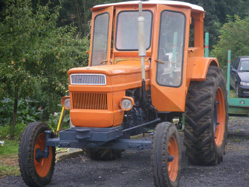

mon Someca 750, refait à neuf il y a deux ans, 43 ans
je fais que dans la vieille mécanique plus simple et plus solide :2 (14):

Sacré boulot que tu as fait, il est super, bravo !

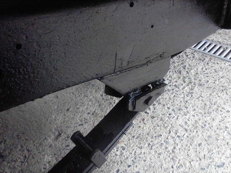

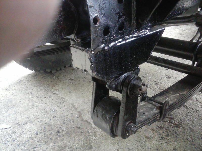

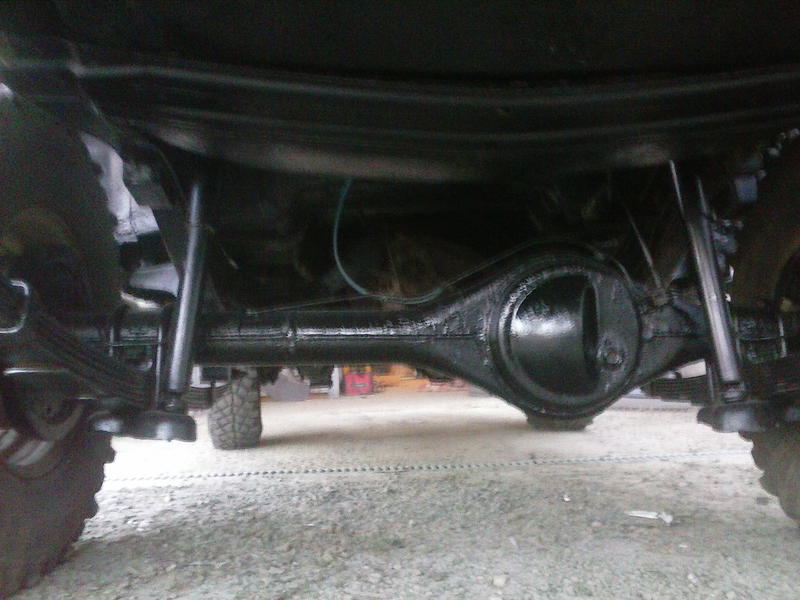

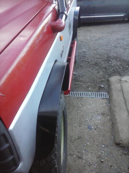

Tiens, sur la vidéo tu as rabaissé le point fixe des lames AR ? j'ai relu en entier le post mais tu n'en parles pas ? :2 (15):
oui en éffet sur les lames avant j'ai déssouder les point fixe côté chassis et lame et ressouder une entretoise de 60ml et derriere j'ai mit l'entretoise dans le point fixe et rajouter la platine que tu vois tous en gardant les trous exsistant(attention a faire avec des repére traçé au prealable et bien garder tes ponts caler de maniere a que rien ne bouge )apres essais aucun probleme même mieux avant j'avais une grosse vibration a 60 klm maintenant plus rien tu peut lacher le volant a 80 sa bouge pas d'un poile CAM00147[1].jpgsoudé au migue ..par contre j'ai étè forçer de coupé la traverse du chassis et de la ponté
