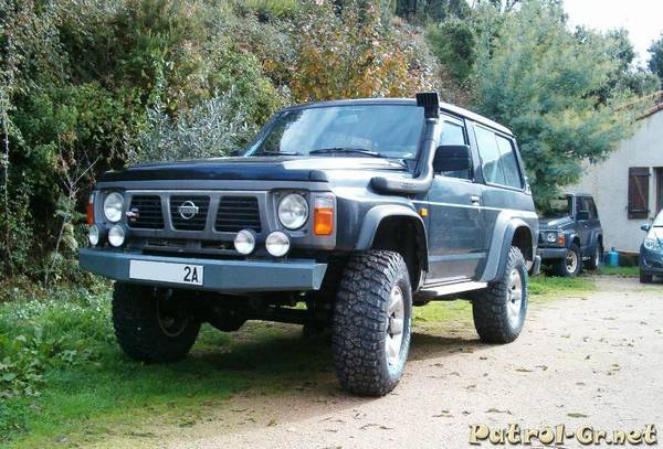

Posté(e) : 6 septembre 201311 a Auteur merci pour vos renseignements mais le diametre des pneus varient selon le fabriquant les mud max sont donnes pour 83 et des poussieres en 235.85.16 et es ce que quelqu un aurai des tofs de son gros en 285.75.16 merci d avance
Posté(e) : 6 septembre 201311 a merci pour vos renseignements mais le diametre des pneus varient selon le fabriquant les mud max sont donnes pour 83 et des poussieres en 235.85.16 et es ce que quelqu un aurai des tofs de son gros en 285.75.16 merci d avance Salut, Il te faudrait voir ça avec Dorian81, il en avait sur son 60 long, mais il serait préférable de prendre la photo avec un mètre à côté du pneu sinon pour voir le Ø sur la photo c'est pas gagné
Posté(e) : 6 septembre 201311 a Modérateur et es ce que quelqu un aurai des tofs de son gros en 285.75.16 merci d avance Mud KM2 sur jante 8x16 déport zéro, réhausse +5, body +5
Posté(e) : 6 septembre 201311 a merci pour vos renseignements mais le diametre des pneus varient selon le fabriquant les mud max sont donnes pour 83 et des poussieres en 235.85.16 et es ce que quelqu un aurai des tofs de son gros en 285.75.16 merci d avance le mien en long, iroman +5 et body +3 ancienne version en sirocco, jante 8x16 déport -10 et la derniere mouture en insa special track jante 8x16 déport -25 le patrol derrière le mien est en 32/11.5/15 pour info avec un body+3.5 et rehausse +7 je crois Modifié 6 septembre 201311 a par alex12r
