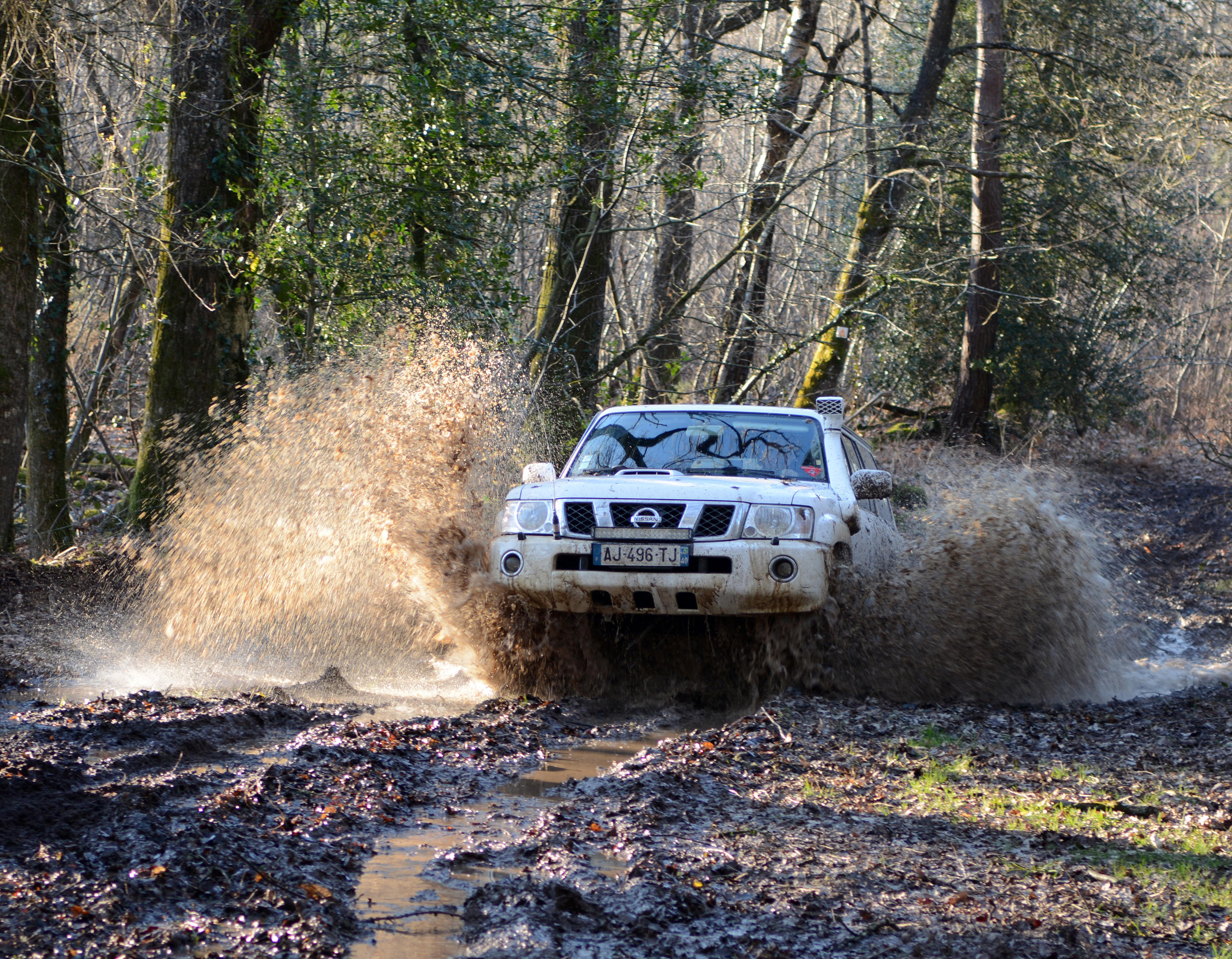

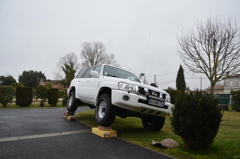

Hier avec Kriyo, Jeff, Kash0u, Justine entre autres nous sommes allés faire une reco pour une future sortie de nuit .
L'après midi fut ponctuée de chemins plein d'eau de passages à gués et 2 plantages dont un vraiment costaud où on a frôlé la boulette, on a failli planter le deuxième troll:2 (20):.

On a eu le bon réflexe au moment critique : on arrête tout, on descend des véhicules, et on trouve une solution calmement en tenant compte des véhicules et des lieux.

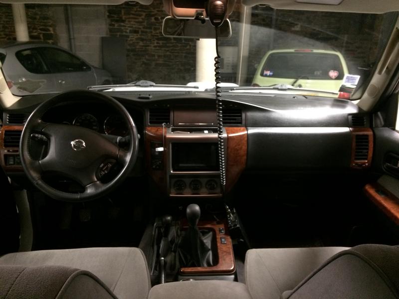

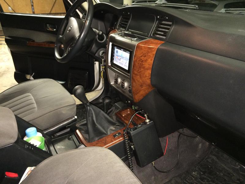

Magnifique ton troll j'adore et j'ai vue tu as une cibie tu l'as mise où dans le troll je vais m'en mettre une mais je ne sais pas où
Magnifique ton troll j'adore et j'ai vue tu a une cibie tu la mise ou dans le troll je vais m'en metre une mai je c'est pas ou
Merci, la CB je l'ai fixée le plastique du tunnel de boîte, je te fais une photo ce soir
Comme promis les photos de l'intérieur:2 (26):

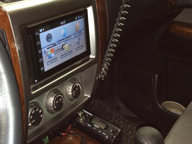

Super l'intérieur, oui c'est là où je pensais pour la cibie. Tu n'avais pas le gps d'origine dans ton troll ?
Modifié par cedric67
La sienne est un peu trop large pour loger à cet endroit de la console mais je ne trouve pas "idéal" l'endroit où il l'a placée.
Non sur le SE il n'y a pas de GPS, ce que je cherchais c'était un poste bluetooth en priorité puis tant qu'à faire j'ai rpis un poste qui fait GPS et où on peut brancher la caméra de recul. Comme j'ai horreur des postes avec écran rétractable j'ai opté pour un double DIN quitte à sacrifier l'emplacement de la CB.
Pour la CB je l'ai mise ici en vitesse, un jour peut-être elle finira dans une console de toit ARB.

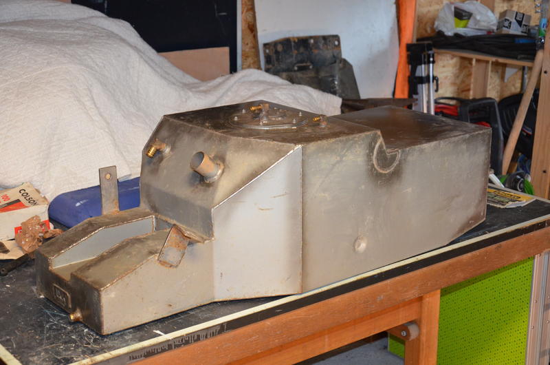

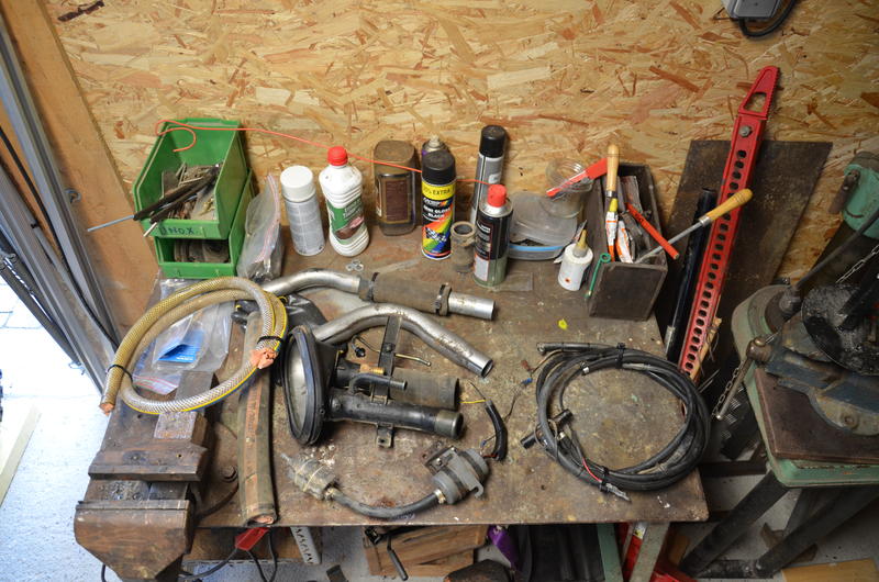

Ce matin je suis allé chercher le réservoir

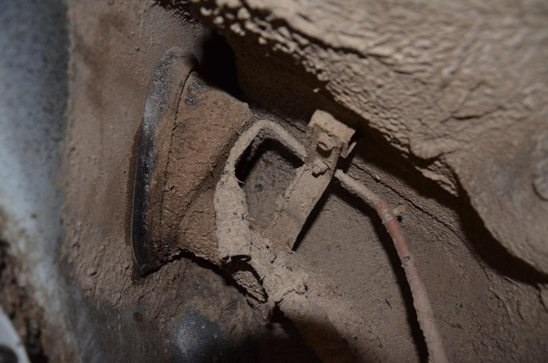

J'ai commencé à y travailler mais sans pont ni fosse c'est la galère puis il y a quelques modifs à faire comme la platine du frein à main :taf:. Je ferai ça avec un mécano en Bretagne. Du coup comme j'ai enlevé un blindage et le cache des goulottes de gasoil et que c'était plein de boue j'y ai mis un gros coup de kacher.

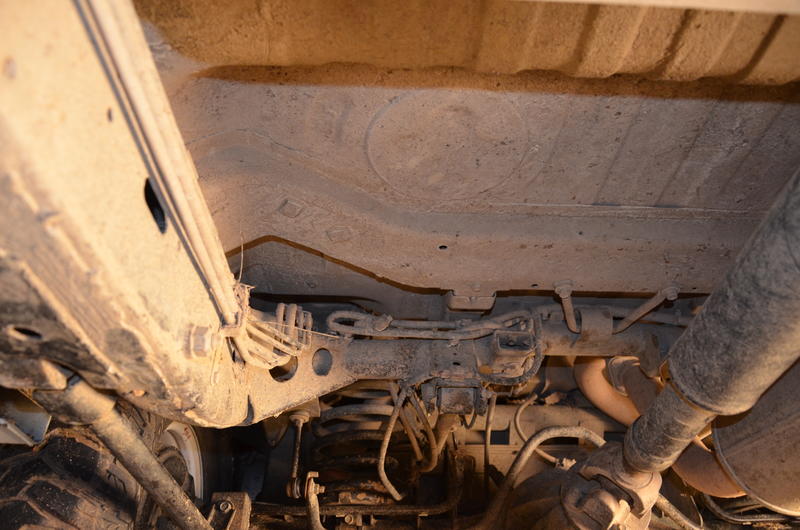

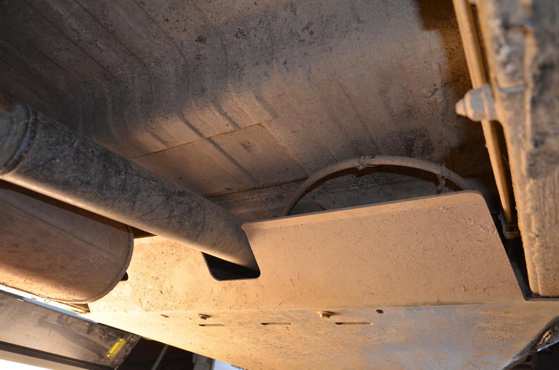

Il doit avoir cette forme le réservoir ? il est monté en long, non ?
Avant je me mettais sur l'enrobé mais après je te raconte pas l'état des canalisations.
Pour le réservoir il vient en long il passe tout juste entre l'arbre de transmission et le longeron côté droit, la petite excroissance avec le bouchon de vidange vient sous le tirant supérieur. Une chose que j'ai vu qui est top c'est que l'ancien propriétaire m'a laissé la double goulotte, je n'ai pas besoin de percer la mienne.

Chez LRA pour le Patrol il existe deux types de réservoirs :
- l'additionnel de 75 l, celui que j'ai pris qui est plus compliqué à installer car il faut installer la deuxième goulotte, les raccords sur le premier et la pompe de transfert.
- le réservoir de remplacement qui fait 145 l soit 50 l de plus que l'origine, plus simple à installer il vient à la place du réservoir d'origine, il reprend le faisceau et les raccords déjà installés.
C'est ce dernier que j'ai vu chez Euro4x4parts après si il y a de la demande ils doivent pourvoir avoir l'autre mais faut bien faire attention, l'additionnel ne se monte que sur les châssis longs.

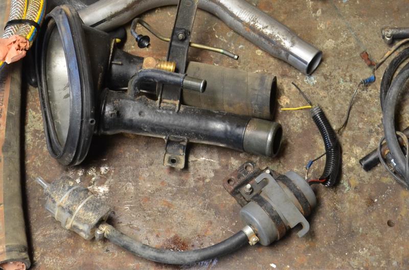

tu es obligé d'utiliser les deux goulottes pour le remplissage ? la pompe ne fait pas le transfert automatiquement lors du plein ?
beau matos :2 (17):
Oui je suis obligé car la pompe de transfert ne débite pas assez. On le voit sur la photo la pompe est sous la goulotte on voit bien la différence de diamètres.
