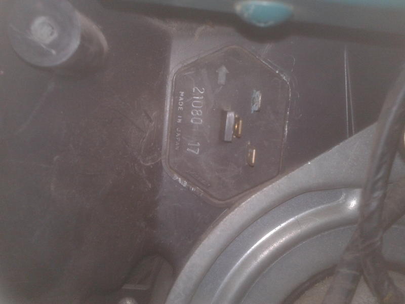

Il faut démonter le cache de la ventilation, il y a 4 vis à retirer et le cache vient tout seul :
Une fois le cache noir en plastique retiré, il y a un fiche blanche sur une pièce en plastique noire en forme de losange qui est fixée avec 2 vis :
Sur cette photo, la fiche a été déjà retirée ...
Une fois les deux petites vis retirées, vous sortez la résistance :
Il y a comme deux cosses qui sont certainement dessoudées, le problème vient de là !
C'est les deux petites cosses que ne se touchent plus qu'indique la flèche jaune :
Faites un simple test avec une cosse en la positionnant sur les deux petites parties métallique :
Rebranchez la fiche blanche et mettez en route la ventilation sur la 1ère puis 2ème vitesse, normalement le problème est résolu.

j'ai le souci aussi sur mon DATSUN mais moi la prise n'est pas tenue par des vis donc je voudrais savoir comment elle se démonte ?
car j'ai peur de forcer dessus et de la casser dedans ?
merci d'avance
Si pas de vis, je pense qu'elle doit-être emboîtée.
Essaie de la sortir avec un petit tournevis sans trop forcer.
Tu as une photo ?
