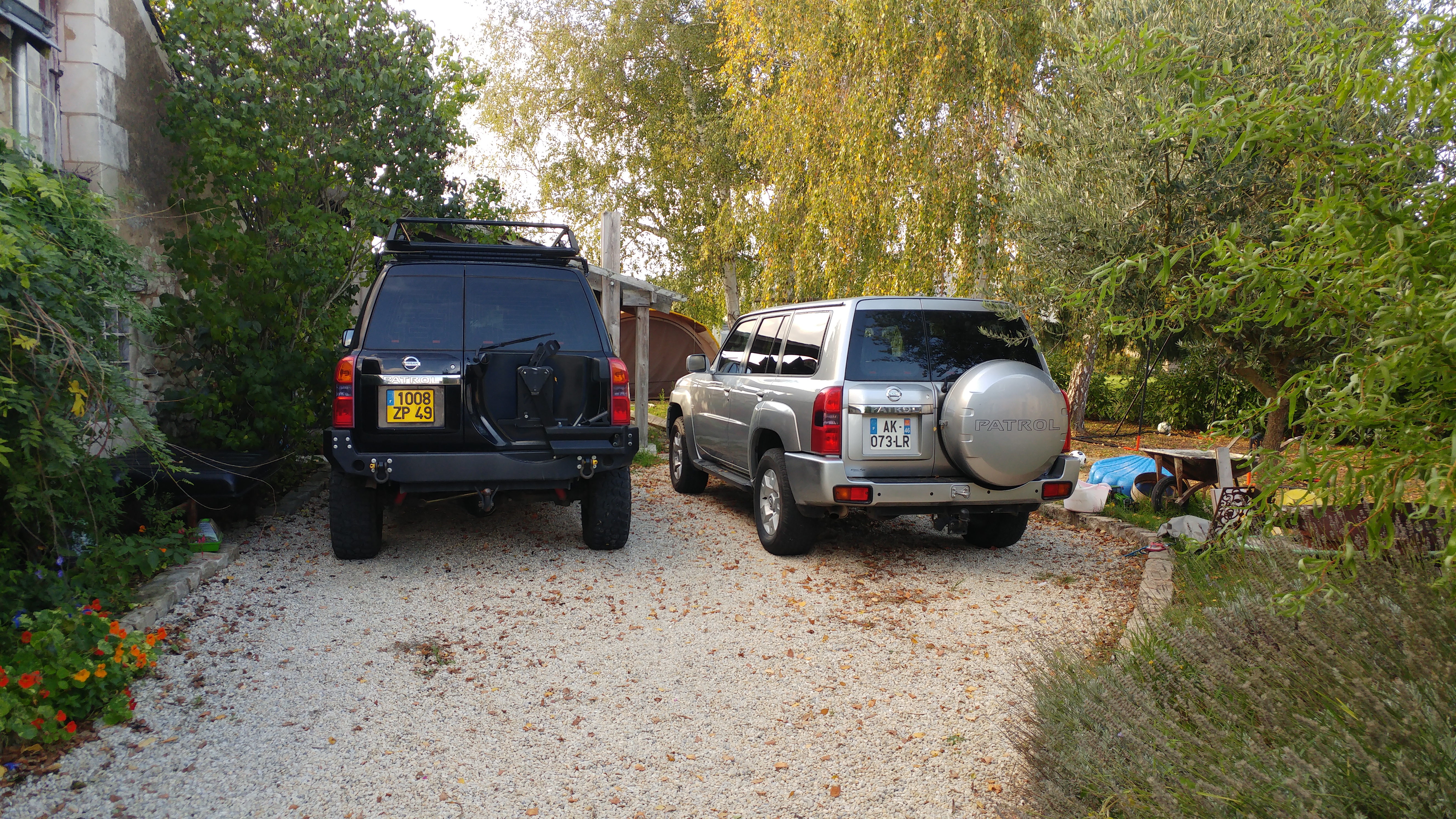

Le grand et le petit...

Le petit et le grand...les photos n'etaient pas passées

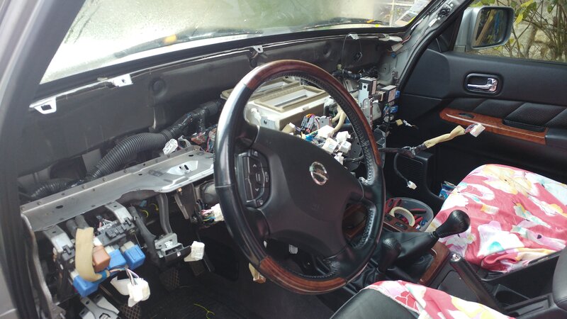

Ayant trouvé un artisan cellier pour refaire mon tdb atrocement bullé,j'avais prévu de me lancer dans le démontage du tableau de bord ce week end...avec l'aide de PGR....et pas de PGR ce week end...après avoir longtemps hésité et cherché j'ai fini par trouvé sur google le film viméo de Guy ...sans les plans que m'avait envoyé Pierre je me disais que je n'allais pas me lancer là dedans...et finalement je l'ai fait. Je confirme donc qu'avec juste le petit film même quand on n'y connait rien on peut démonter tout le tableau de bord
J'ai suivi les conseils de Guy: prendre son temps ...ça m'a pris une journée.
Il n'y a qu'à la fin que stupidement je me suis enervé sur le montant de pare brise gauche et resultat pattes de fixations cassées...je vais essayer de les recoller...sinon j'appelerai nini pour vour le prix du machin....je sais juste que la console centrale qui entoure l'auto radio c'est 250 euros!!!!

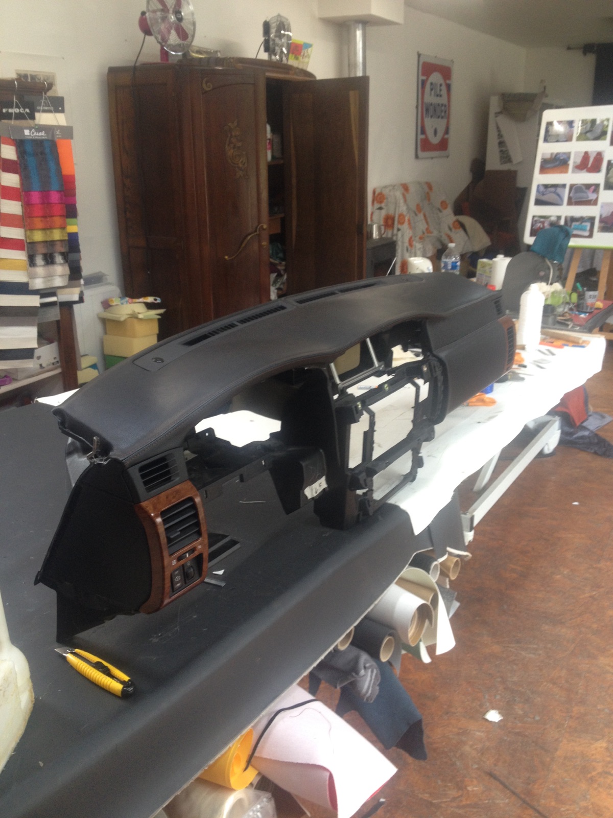

Les bulles avant
Sous le skaï tout pourri le cellier (la sellière) a trouvé un genre de mousse dure ... là où le skaï est en bon état ça se décolle tout seul ... là où le skaï est tout pourri c'est galère ... le skaï est comme collé ... fusionné dans la mousse dure qui est en dessous .... elle a mis des heures et des heures pour tout enlever

Là on voit bien qu'elle est sympa la rehausse sur mon court...j'ai refait des mesures j'ai pile +15 cm dont environ 2.5 cm gagnés avec les bf mud en 33'....
Je vais très bientôt le mettre en vente...je vais pleurer quand il partira...je vais voir si j'arrive à avoir un prix correct si je le vends avec son kit...ou sinon je le remettrai d'origine pour la vente et installerai le kit sur le long...

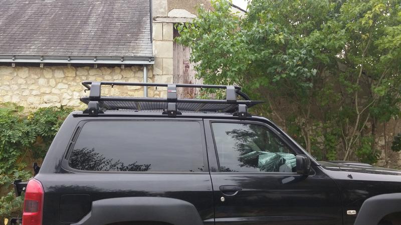

J'ai fait une super trouvaille sur le net, aussi géniale que mon PC Polonais pour ce qui est de la qualité et du prix, c'est une galerie de toit, copiée sur l'ARB il me semble...et bien c'est franchement bien fait, et à un prix hallucinant...
Au prix où je l'ai eu, pour avoir du vrai matos de chez ARB, et selon les sites de vente de matériel 4x4 que j'ai vus , j'aurais eu tout juste les 6 pattes de maintien, voir même pas les six pattes !!!galerie façon ARB vue arrière.jpg

Salut, dis-moi tu as pris quelle hauteur des pieds ? 12 ou 22 ?
Des nouvelles de ce tableau de bord ? :2 (26):
Le 12/12/2017 à 18:51, Mtl-40 a dit :
12

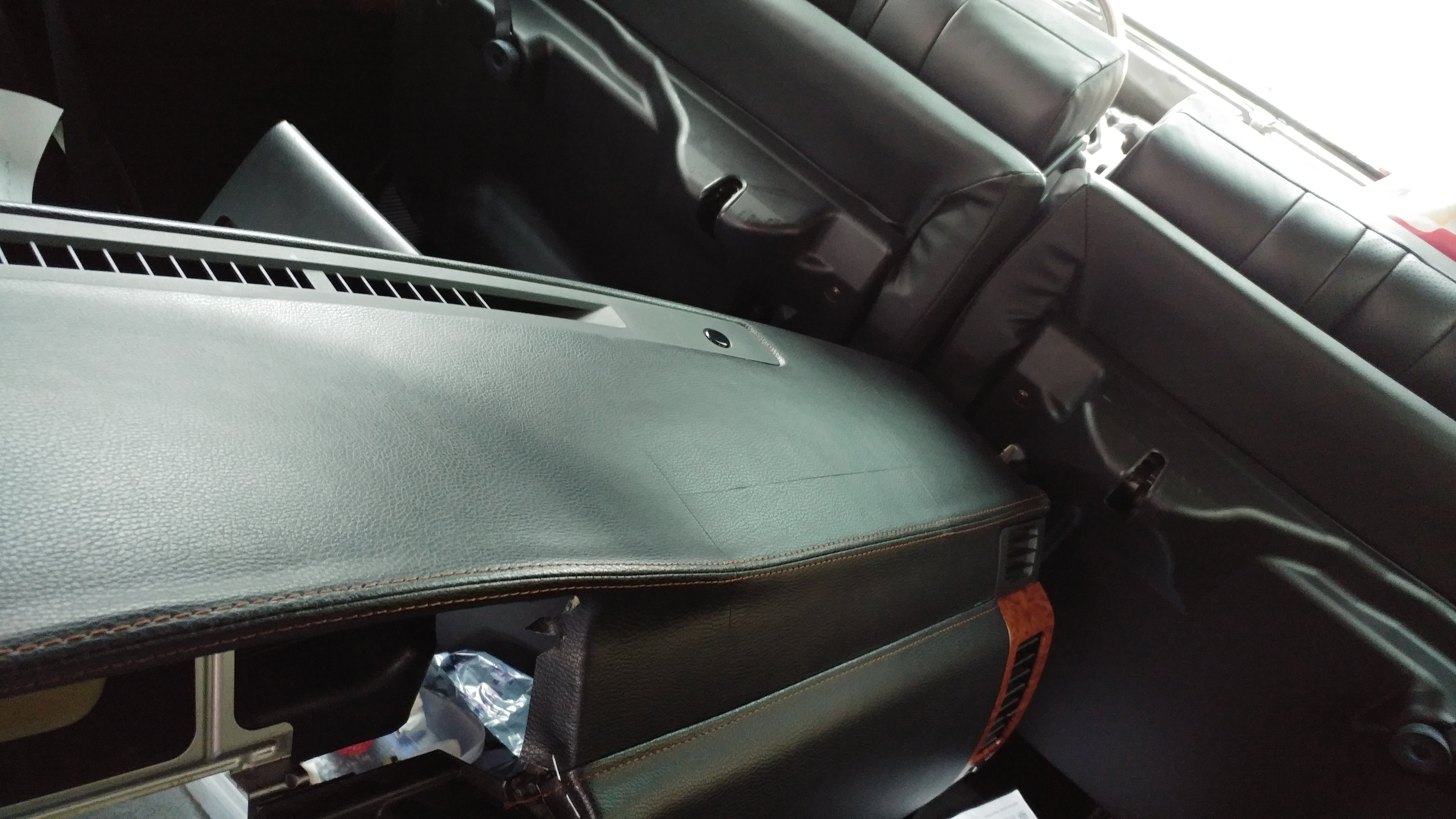

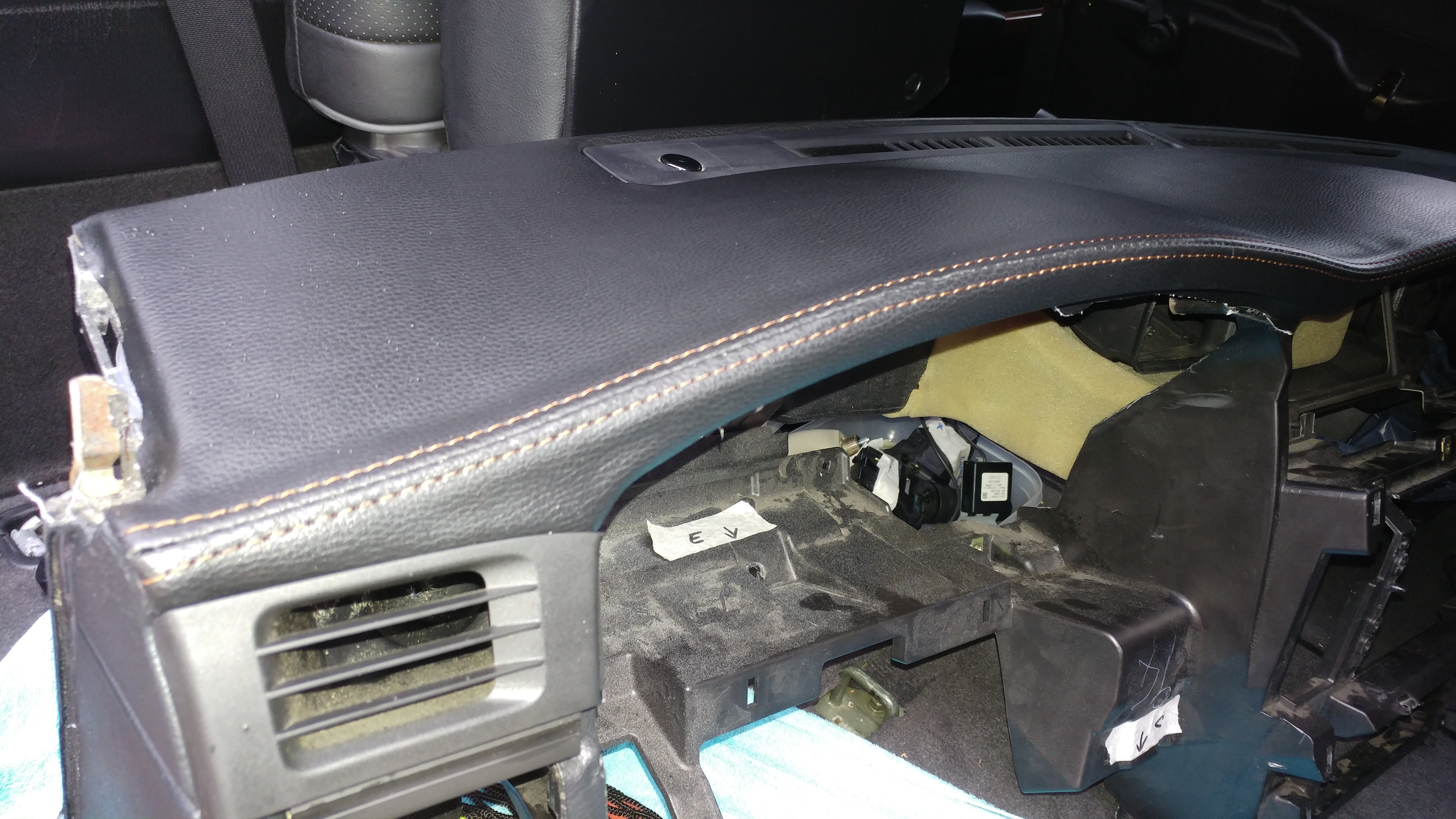

Mon tableau de bord m'a été livré depuis plusieurs semaines. Il est magnifique, avec une petite surpiqûre sur la tranche du plus bel effet, marron comme la couleur du faux bois des aerateurs. Je vais profiter qu'il soit démonté pour enlever le gps integré que je n'aime pas pour mettre à la place des boites de rangement comme dans mon modèle sport.
Pour ceux qui habitent près d'Angers je conseille très vivement l'adresse du sellier qui me l'a refait pour seulement 375 euros et 2 jours de travail : "retro sellerie" . Christelle à Corné prés d'Angers. Tel: 06.23.11.31.45.
Si le sky est trop bouffé le mieux est d'enlever soit même ce sky bouffé avant de déposer le tdb chez le sellier. Car il faut gratter doucement pour abîmer le moins possible le genre de mousse blanche qui est en dessous...rien de compliqué mais beaucoup d'heures de MO...si on fait ça soit même le tdb revient à moins que les 375 E que j'ai déjà dit.

Bonjour Pierre
Non pas avec certitude. A son avis le sky est posé d'usine sur la coque par thermoformage et est très ( trop? ) fin. La colle peut être n'etait pas non plus adaptée. Elle elle utilise une colle résistante à une température allant jusqu'à 100 degrés....Elle me garanti qu'avec ça le sky qu'elle m'a mis ne bougera jamais. A mon avis de ce que j'ai vu le sky d'origine est effectivement bien trop fin et de bas de gamme. La colle en dessous est surement trop corosive et finit par le bouffer avec le temps. Autant en Espagne qu'en Pologne ou en Russie j'ai vu qu'ils etaient bouffés les tdb...et pourtant c'est pas les mêmes  temperatures. Pour l'entretien elle déconseille les produits habituels genre "soin et brillance des plastiques "qu'on achète . Elle conseille chiffon legerement humide et si tdb très sale chiffon legerement humide à l'eau legerement savoneuse.
il y a 25 minutes, Gronbr a dit :
Bonjour Pierre
On note la découpe faite dans le sky en suivant le traçé de découpe du sky d'origine. Ça se voit un peu mais pas le choix : découpe indispensable pour permettre le déclenchement de l'airbag. Le fil qu'elle a utilisé pour la surpiqûre face à l'airbag est un fil special autocassant. Elle utilise aussi ce fil autocassant pour refaire les sièges dans lesquels il y a aussi un airbag.
