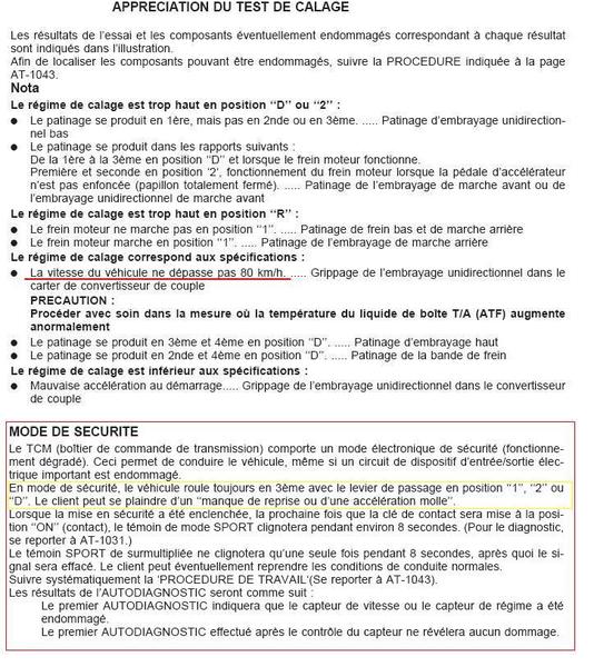

Posté(e) : 18 juillet 20159 a Référent Mécanique je reste sur le lock-up qui ne se débraye pas correctement la suite du test de calage :

Posté(e) : 19 juillet 20159 a Référent Mécanique le lock-up est un embrayage à commande hydraulique commandé par une électrovanne : donc le calculateur peut avoir un défaut ou l'électrovanne Ensuite le mécanisme interne au convertisseur peut aussi se gripper en position embrayé .....
Posté(e) : 19 juillet 20159 a Merci, je vais essayer de voir avec mon mécano. J'ai peur que le test de calage ne me donne pas l'info si est l'électrovanne, le convertisseur ou le calculateur. Est ce que ça peux augmenter la consommation ce genre de problème ?
