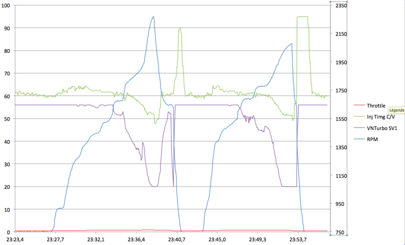

(Par exemple, j’étais à 1500 tm en 2ème ou 3ème, accélérateur enfoncé, le moteur refusait obstinément de reprendre des tours et la boite ne rétrogradait pas non plus !!!! … La seule solution consistait à passer la 1ère, là le moteur reprenait des tours et au dessus de 2000 t plus aucun problème ! )
Je ne comprends pas pourquoi j’ai ce problème en dessous de 2000 T uniquement en TT ??? J’ai essayé de reproduire le phénomène dans des côtes sur la route et jamais une seule fois ça ne c’est reproduit ….. La seule différence (peut-être) c’est l’altitude … Le débitmètre (Nissan) est neuf !
