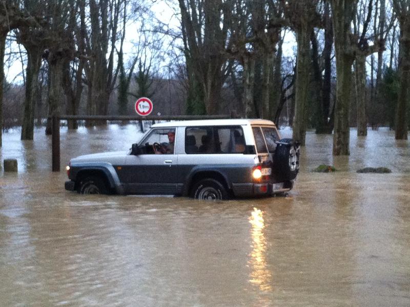

Posté(e) : 12 décembre 20159 a Ben quoi ....moi j ai jamais mis les roues ailleurs que dans une flaque d eau ...... Et un trotoire c est quoi ? Ça ----> ??
Posté(e) : 12 décembre 20159 a Auteur En effet, il ne parle pas de la taille du trottoir jolie la photo Chrichri
Posté(e) : 12 décembre 20159 a Auteur Quand tu l'a acheter le vendeur ne t'a pas dit qu'il n'était pas amphibie

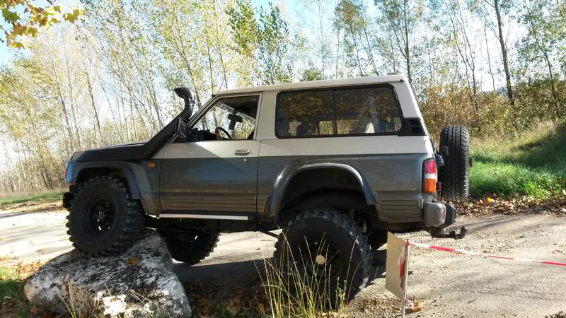

Posté(e) : 12 décembre 20159 a Ah non C est pour ça que j ai rajouté un ptit snorkel ...on ne sait jamais !

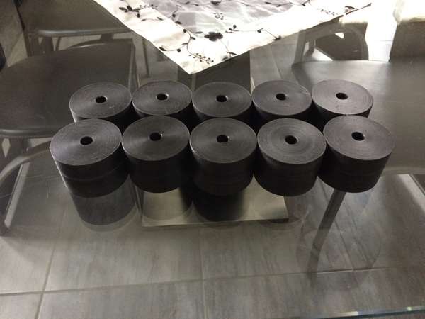

Posté(e) : 23 décembre 20159 a Auteur J'ai reçu aujourd'hui mon kit body en +5 en ertalon noir et 70mm de diamètre. Je monte tout ça la semaine prochaine avec l'aide de Christroll33 et on va également monter le Pare-choc AFN et le modifier pour intégrer le pare-buffle, le troll va encore changer je mettrais des photos une fois terminé

Posté(e) : 27 décembre 20159 a J'ai reçu aujourd'hui mon kit body en +5 en ertalon noir et 70mm de diamètre. [ATTACH=CONFIG]121405[/ATTACH] Je ne maitrise pas ce matériau mais il aurait effectivement des caracterisiques proche du Téflon me semble t'il mais j'ai cru lire sur le forum qu'il vieillissait mal... On m'a déconseillé l'inox ou L'alu... Quelle est ton expérience ou analyse sur l'ertalon?
Posté(e) : 27 décembre 20159 a salut comment va tu depuis notre sortie dans l'oise?je vois que tu vas poser ton body il va changer d'aspect bien pour le netoyage ensuite une rehausse +5 et au top tu te trouve des jantes 8x15 deport-25 pneus 33/10.5/15 mt117 extreme et voila
Posté(e) : 27 décembre 20159 a salut comment va tu depuis notre sortie dans l'oise?je vois que tu vas poser ton body il va changer d'aspect bien pour le netoyage ensuite une rehausse +5 et au top tu te trouve des jantes 8x15 deport-25 pneus 33/10.5/15 mt117 extreme et voila Coucou Philou ça va tranquillement oui et toi? effectivement je me pose toujours la question pour le Body et les jantes je les ai trouver, premier coup de nettoyage karsher avant dégraissage et préparation pour peinture!
Posté(e) : 28 décembre 20159 a Auteur Je ne maitrise pas ce matériau mais il aurait effectivement des caracterisiques proche du Téflon me semble t'il mais j'ai cru lire sur le forum qu'il vieillissait mal... On m'a déconseillé l'inox ou L'alu... Quelle est ton expérience ou analyse sur l'ertalon? Je ne sais pas encore car je le monte aujourd'hui Mais Christroll33 a le même kit body acheté au même endroit, cela fait quasiment 1 ans qu'on lui a monté et pour l'instant RAS, pourtant il a mit à rude épreuve il faut également de la bonne boulonnerie, on a mit du 12/160 en 10.9 et les écrous sont freinés et également en 10.9
