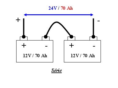

Posté(e) : 6 octobre 20159 a Auteur Je testé mes 2 batteries quand je me mets sur les cosses ça m'affiche 12v et quand je teste sur le + et sur la caisse ça me marque 24v est-ce que sérieux pourquoi ? merci
Posté(e) : 6 octobre 20159 a Référent Mécanique se mettre sur les deux cosses de la batterie = tension de la batterie se mettre sur le + de la 2ème batterie (celle de gauche) et sur la carrosserie = 24 volts se mettre sur le + de la 1ère batterie (celle de droite) et sur le carrosserie = 12 volts
Posté(e) : 6 octobre 20159 a Bon, tu as eu les réponses pour la tension Concernant le treuil, il n'est pas possible de mettre un treuil 12V sur une installation 24V Ni en n'utilisant qu'une seule batterie, ni en utilisant un régulateur (trop de consommation) Certains ont ajouté un 2ème alternateur et une autre batterie, mais je trouve que c'est un gros travail et que ça alourdi beaucoup (mais si tu avais parcouru le forum comme il est conseillé lors de l'inscription, tu aurais vu tous ces sujets qui en traitent) Le mieux étant un treuil 24V Si tu poses cette question parce que tu as deja un treuil en 12V, revends le et achète un 24V
Posté(e) : 6 octobre 20159 a Je testé mes 2 batteries quand je me mets sur les cosses ça m'affiche 12v et quand je teste sur le + et sur la caisse ça me marque 24v est-ce que sérieux pourquoi ? merci Tes batteries sont montées en série Le + à gauche sur le dessin est relié au + de l'alternateur (qui recharge la batterie) et aux différents éléments consommateurs. Le - à droite sur le dessin est relié à la masse véhicule. Vivement les batteries 24V (blague perso entre Guitou et moi...)
