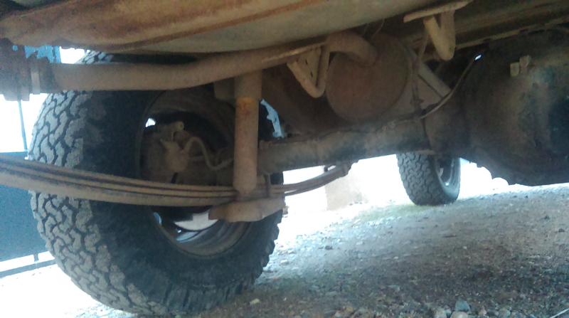

Salut à tous ,
Je souhaite remplacer les bagues de l'âme arrière ou les lames complète avec les amortisseurs à larriere.
Cepandant j'ai des freins à disques à l'arrière ,étonnant non ?!
Est ce que lensemble train arrière est d'origine ou le tout provient d'un modèle en particulier et si oui lequel ? Pour que je puisse commandé sans me tromper
Merci
Ton pont arriere est un modele C200. assez rare sur les 3.3
Mais les freins a disque ne sont pas du tout d'origine. C'est une adaptation
quelles bagues veux tu changer? Celle du point fixe?
Parceque de l'autre coté, (coté jumelles) ce sont des bagues caoutchouc.
Tu trouveras plus facilement des bagues que des lames, mais leur remplacement demande pas mal d'huile de coude, parcequ'en generale, c'est bien grippé

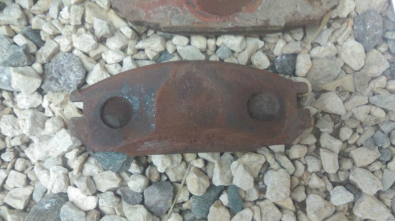

Dans le doute, postes une photo de tes plaquettes, et les proprios de 160 ou Y60 vont te dire desquelles il s'agit

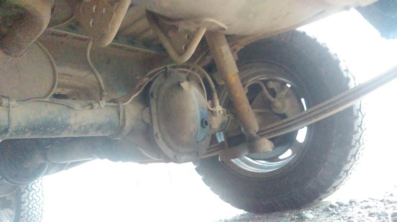

Salut à tous

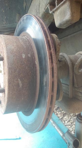

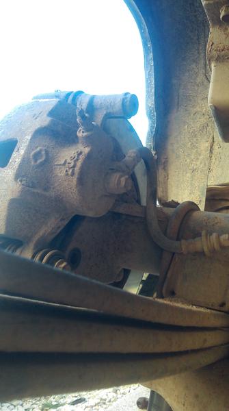

J'ai démonter ma roue pour prendre en photos l'arrière pour me dire à quel modèle corespond le freinage
Merci
Salut ,
A première vue ce sont des étriers AR de GR Y60,
Mais attends d'autres avis et fais un cliché d'une plaquette comme suggéré par François Roland
Phil

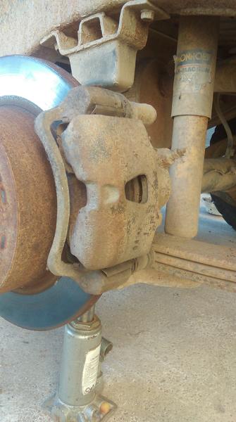

Voici le visuel ,donc freinage arrière de 260 ou GR1 ?
Une photo de TES plaquettes :2 (15):

Salut à tous
Voilà les photos du freinage arrière
Disques ventilé ,en diamètre 350
Et il est inscrit Nissan akebono sur les plaquettes

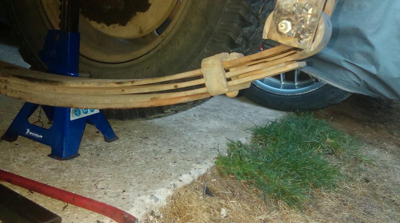

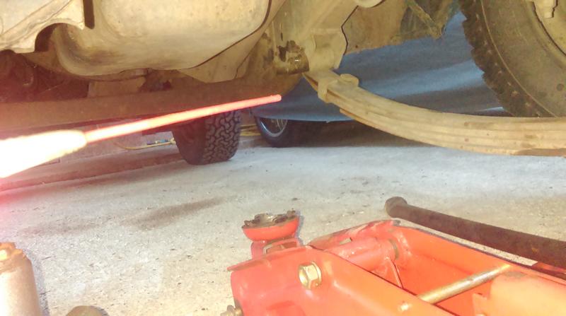

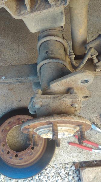

Bon j'ai attaqué le démontage des lames .. quelle galère !
Chaque écrous complètement soudé avec le temps !

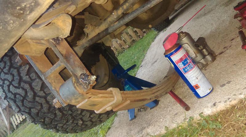

Bref voilà ou j'en suis ..

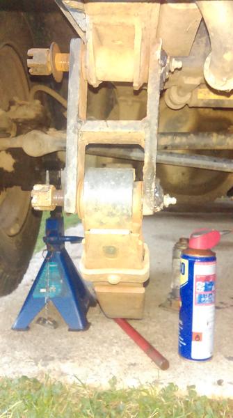

Lame droite ok ,gauche il me reste l'axe arrière qui ne sort pas .. une astuce ?
Ensuite les jumelles sont unis au milieu donc comment les enlever ?!
J'ai une derniers question > c'est normal le jeux entre chaque lame d'un paquet ?
Tes jumelles sont des modeles fabrication maison
Donc, d'apres la photo, a part avec une meuleuse, je ne vois pas comment tu vas les sortir puisque meme les axes ont l'air soudés
