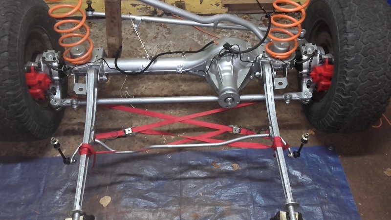

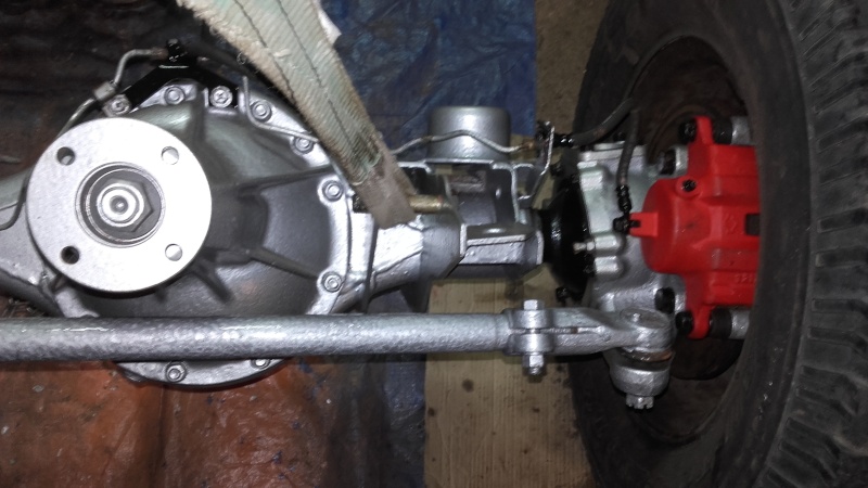

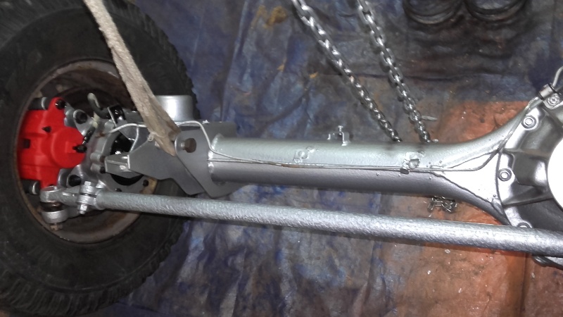

Bien que ce soit dimanche, le travail continue. Après le remontage des nouveaux roulements et joints de pivot, ré-assemblage de l'essieu.
Quelques photos: Je sais que vous les appréciez. :2 (15):
Photo essieu avant ré-assemblé et repeint, côté droit:
Photo essieu avant ré-assemblé et repeint, côté gauche:
Photo de diverses pièces en cours de peinture:
To be continued...

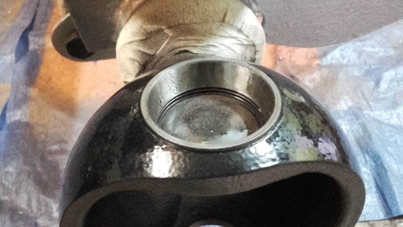

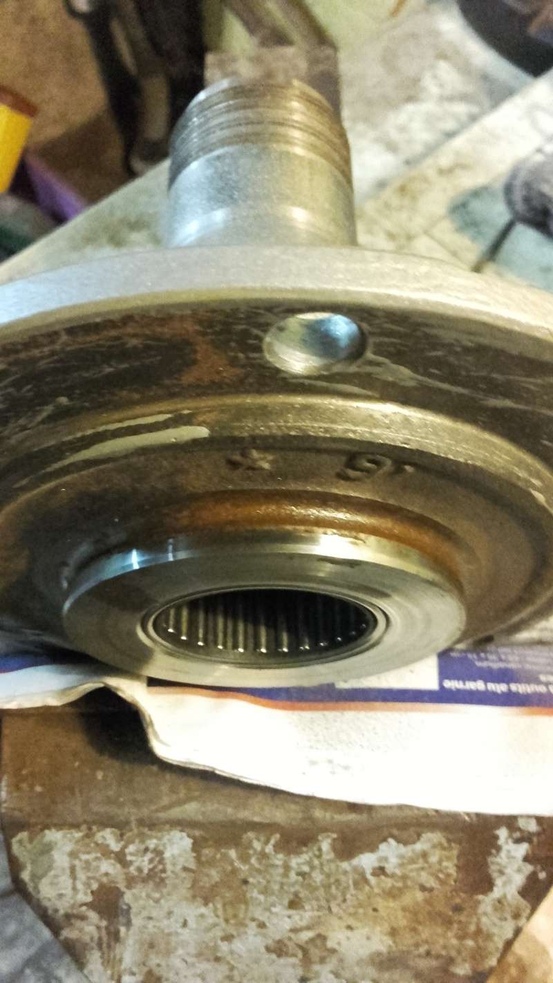

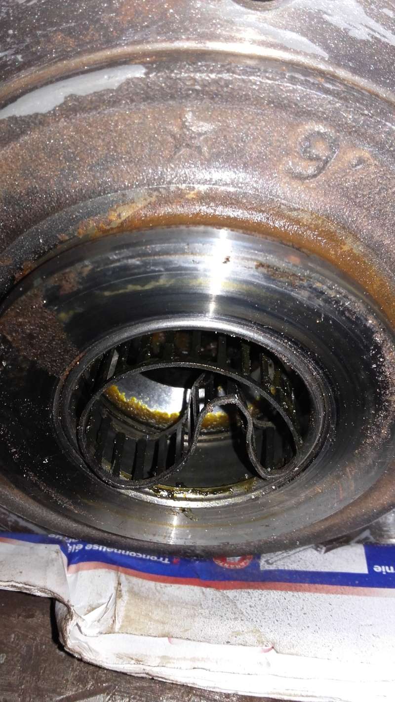

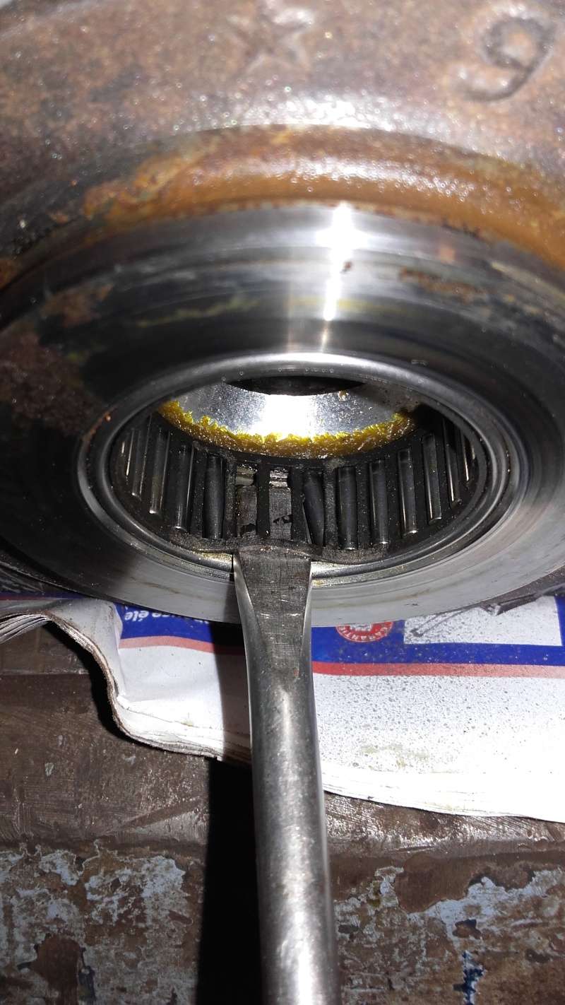

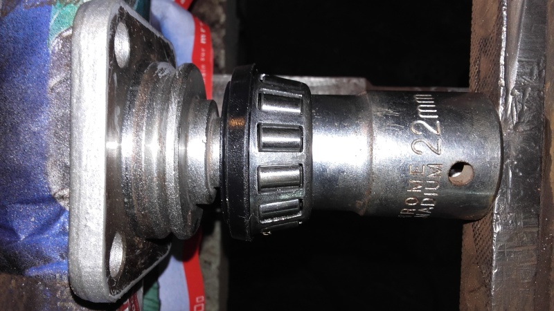

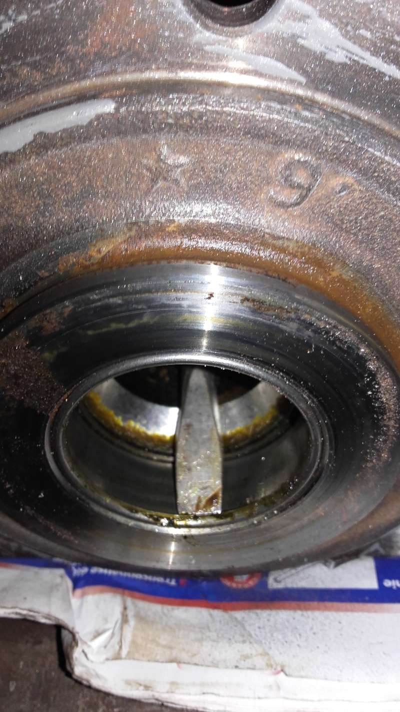

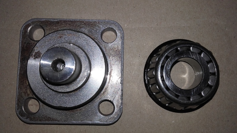

Quelques photos prises lors du remplacement du roulement à aiguilles du demi-arbre de pont:
Roulement à aiguilles usagé:
Extraction de la cage à aiguilles du roulement:
Extraction de la bague extérieure du roulement:

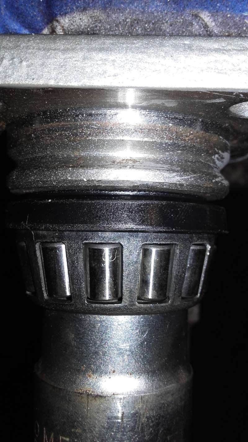

Mise en place de la bague du roulement de pivot:
Roulement de pivot avant montage:
Roulement de pivot en cours de montage (pas besoin de presse):
Roulement de pivot en place:

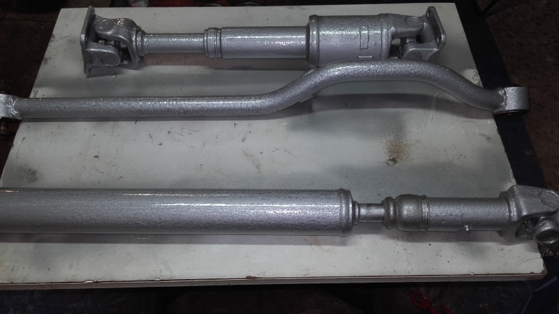

Petit travaux du jour, effectué avant l'apéro du repas de Noël:
24/12/2015 Patrol, Essieu avant ré-assemblé et prêt à être reposé sous le châssis:
Joyeuse fin de réveillon à tous et prudence sur la route.
Monsieur le modo, siouplait, est-il possible d'arrêter de faire tomber la neige, ma peinture du pont ne va pas tenir...:2 (15):

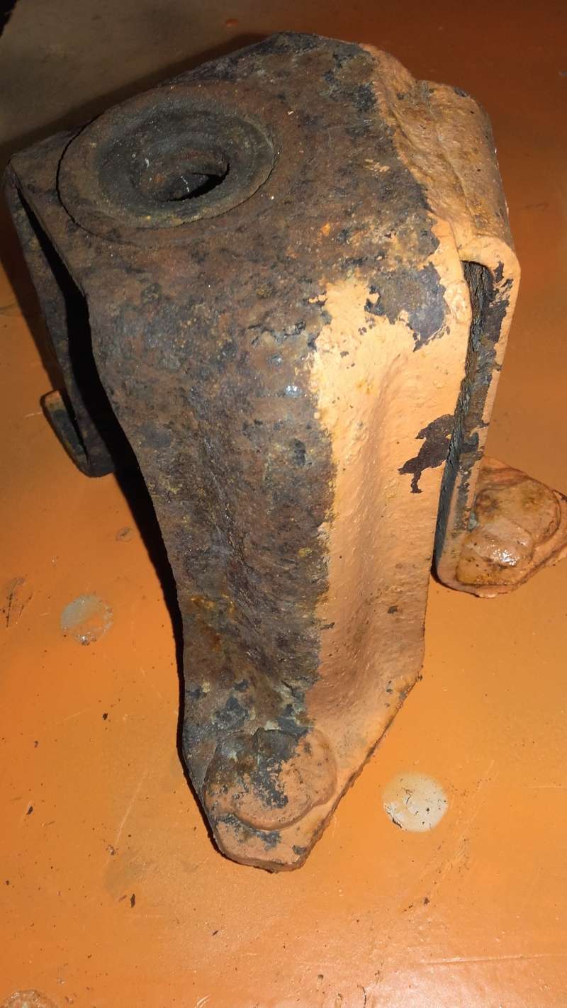

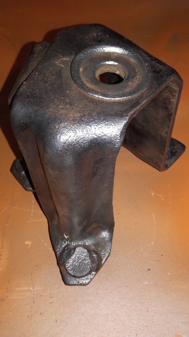

Quelques photos des supports d'amortisseurs avant:
Avant décapage:
Après décapage:
Avant/Après décapage:
La mise en peinture sera faite ce soir.

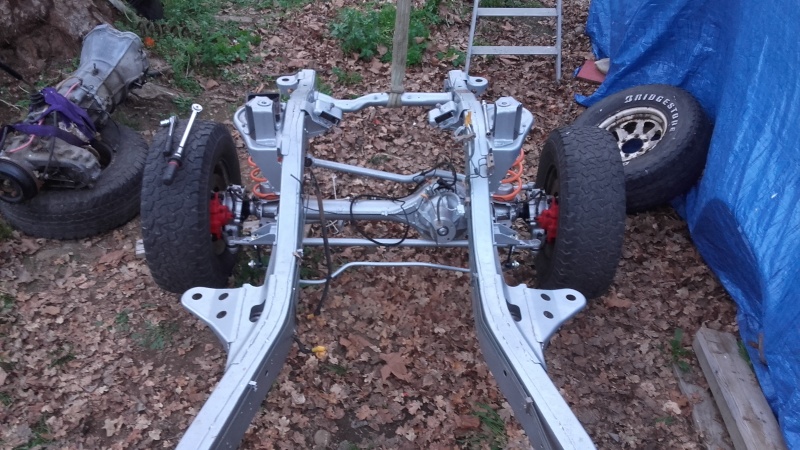

Suite des travaux.
Repose du train avant après restauration complète:
C'est beau quand c'est tout neuf ! :2 (24):
