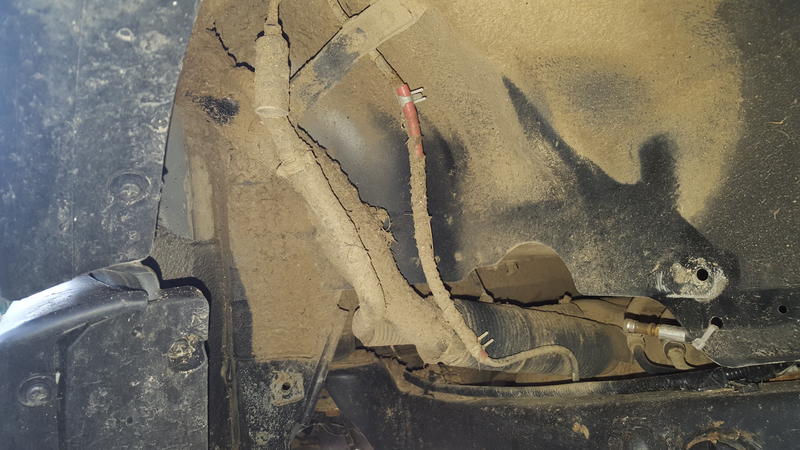

On va t'aider il n'y a pas de souci, déjà pour faire un état des lieux peux-tu nous faire une photo avec tout ce que tu as (comme la troisième de l'astuce) et ce qui a été fait sur le troll STP.

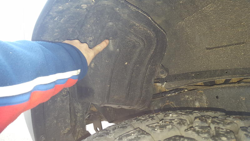

Pour modifier la goulotte il faut la démonter, (cache plastique à sortir dans le passage de roues puis deux vis sur les pattes). Un conseil avant de démonter la goulotte virer le cache plastique et mettre un bon coup de karcher pour éviter de faire rentrer des impuretés dans le réservoir quand les tuyaux seront débranchés.
Voilà dans l'état où tu risques de trouver la goulotte

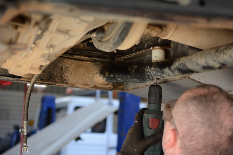

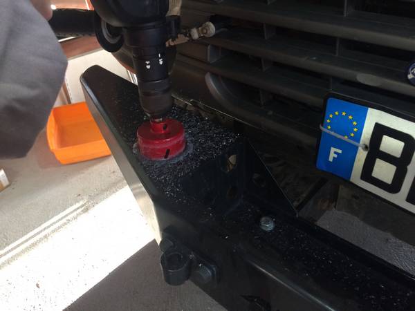

Pour percer le trou il existe des scies cloche qui mangent l'acier (j'ai fait 2 trous de 68mm dans un AFN le weekend dernier)
Une autre chose que j'aurais fait si c'était à refaire (c'est pas dit que je ne tombe pas le réservoir pour le faire) c'est une trappe de visite dans le plancher pour accéder à la jauge et aux connexions électriques car j'ai la jauge qui ne marche pas et pour aller y trafiquer il faut tomber le réservoir et tu verras quand tu l'as mis t'as plus envie de l'enlever pour le remettre :2 (15):.

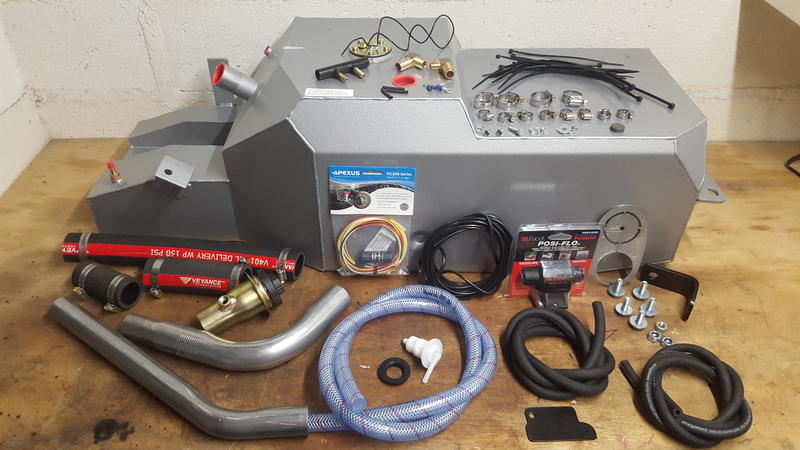

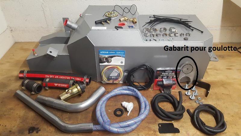

Voilà le bébé :
Voilà le kit :

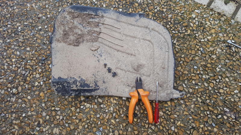

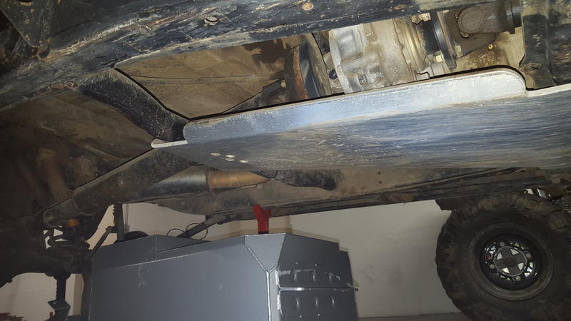

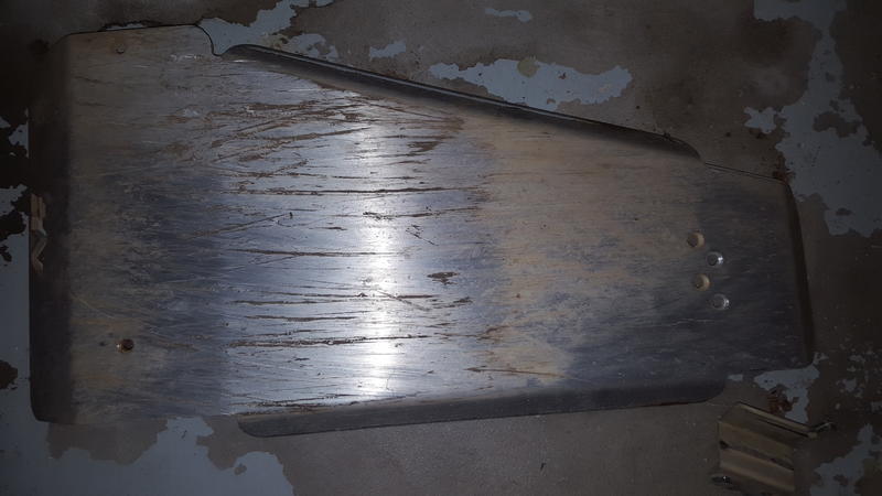

Voilà la protection a déposer :
2 clips à décoller au tournevis plat et a finir délicatement à la pince coupante juste pour tirer la partie centrale et une vis :

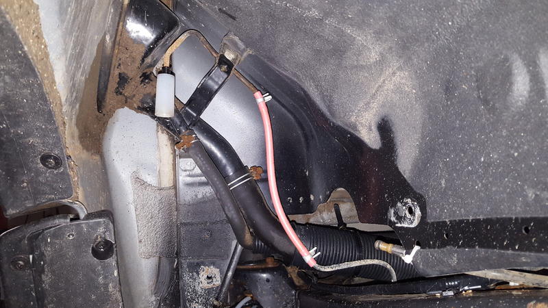

Bon, quand c'est déposé, c'est la merde dessous :
Après nettoyage c'est mieux mais pas top :
QUESTION : le truc blanc avec le tuyau rigide c'est quoi ?????

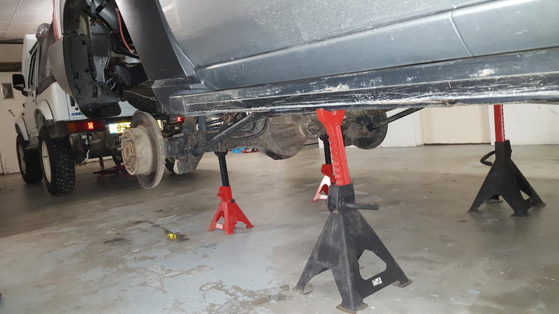

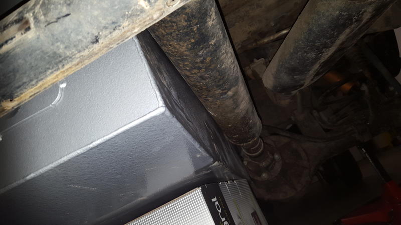

On met sur cales pour y voir plus clair :
Demain je commence par la présentation du réservoir pour voir, sachant que je vais être emmerdé avec ma protection de boite de transfert.

Le truc blanc avec le tuyau rigide est une mise à l'air libre.
Pour la protection de BT il a fallu que je la découpe au niveau du nu arrière du tube où elle et le réservoir se fixent, en présentant le réservoir tu vas voir que pour le monter au max il va te falloir une cale
Après tu peux ne pas la mettre, il y a ce type de montage avec un collier d'échappement
Tu dois comme moi avoir la protection N4.
Elle est top....

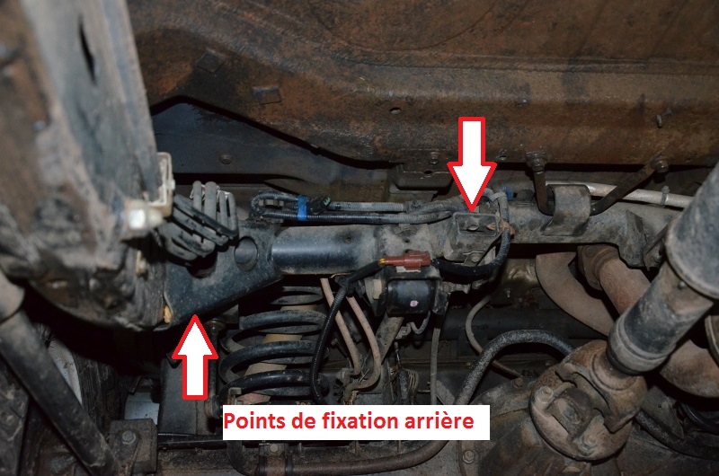

Au fait : les deux fixations arrières, elle s'accrochent ou?
Pour le goulotte tu as un gabarit pour le perçage
Vu le chanfrein qu'il a le réservoir sur la partie haute à droite tu ne seras peut-être pas emmerdé avec la patte du frein à main, je l'espère
Merci pour l'info !!!!!!!
A l'arrière il est suspendu et non posé comme à l'avant. coté droit contre le longeron tu as un trou où tu peux mettre la vis dedans en le présentant tu vas vite voir.
Pour le côté gauche c'est moins évident il faut visser une équerre sur un renfort de la traverse juste sous la caisse et boulonner cette équerre à la patte arrière gauche du réservoir

Je viens de retrouver une photo du dessous où on voit les fixations arrière du réservoir.

Cette photo est vraiment cool !!!!!!!
On l'a rajouté dans l'astuce, n'hésites pas à continuer de poster si tu vois des points importants qui ne sont pas dans l'astuce, avec Jeff on la complétera.

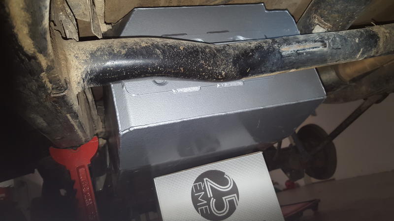

Alors primo : dépose de la protection de BT.
Pour ceux qui pensent qu'elle ne sert à rien.....
Mais bon moi je n'ai JAMAIS fait de TT....
On présente le réservoir et là, c'est la grosse merde.....
Ne passe pas mais alors pas du tout....
J'ai une réhausse de +6/7 max.
MAIS j'ai des Fournales qui ont la longueur des OME +10.
Du coup, avec la barre panhard d'origine en position basse le pont décalle beaucoup et du coup ben c'est mal barré.....
Et encore, le pont n'est pas en position basse maxi........
Pour le frein à main, je n'en parle même pas...

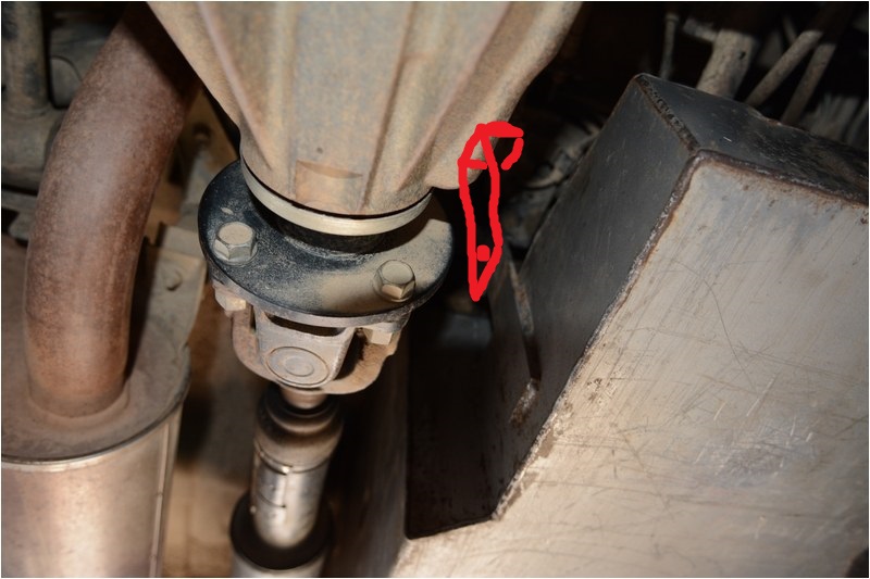

Là on met donc la pièce en équerre.
[ATTACH=CONFIG]122551[/ATTACH]
Et là sur le chassis direct. Il y a un trou fait pour.
Mais moi, avec le déport du pont, ça ne passe pas, il faudra que je reperce.....
[ATTACH=CONFIG]122552[/ATTACH]

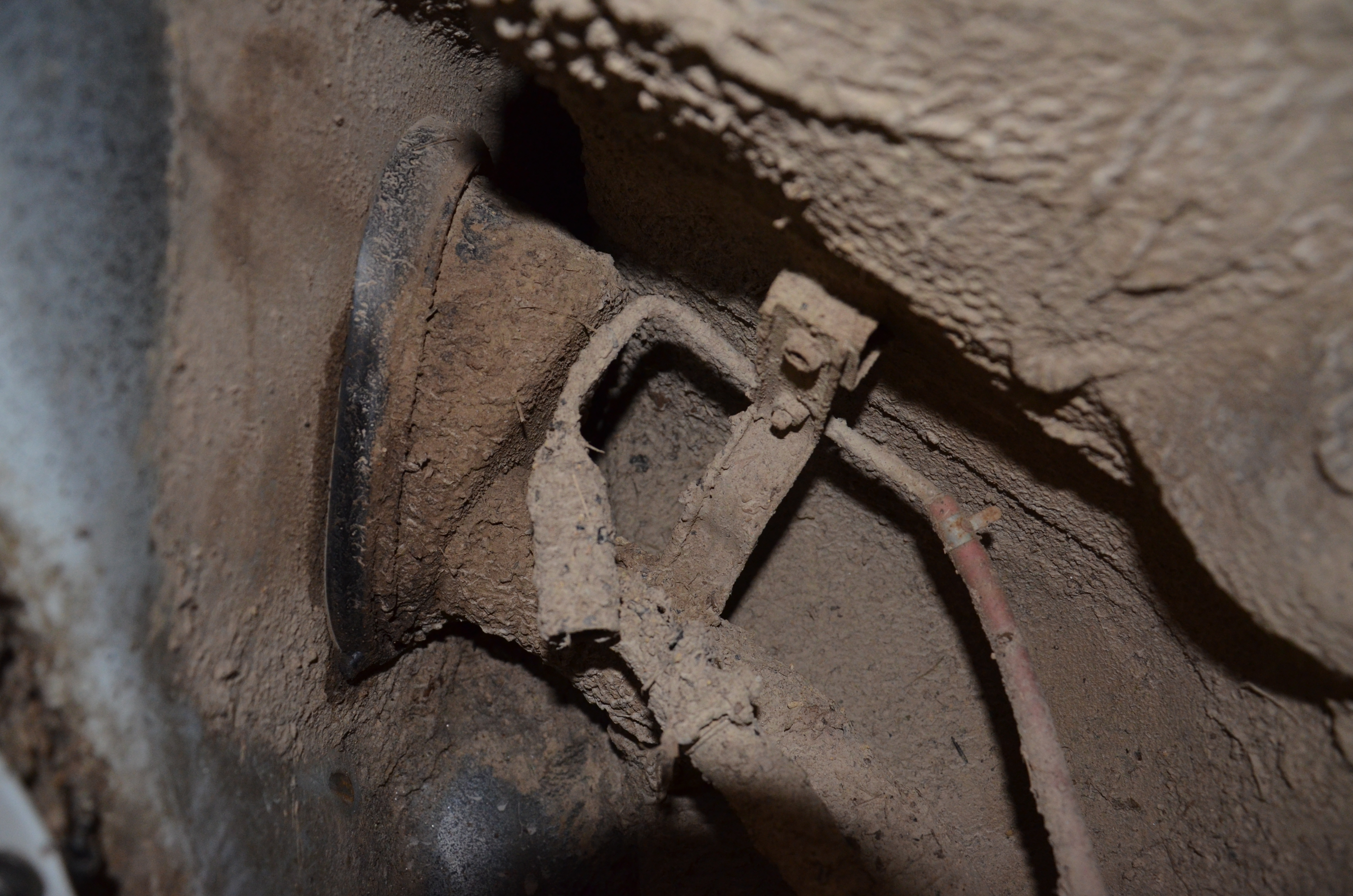

- je vais déposer le câble de frein à main
- je vais légèrement modifier le passage des durites de frein et mises à l'air qui gênent au niveau de la fixation arrière droite du réservoir
- je vais limer d'un bon centimètre la vis du tirant de pont arrière droit, ce qui va me permettre de déplacer d'autant le réservoir et le dégager de l'arbre de transmission.
- je vais présenter le réservoir et regarder ce qu'il se passe.......

C'est ta barre stab qui touche le réservoir ?

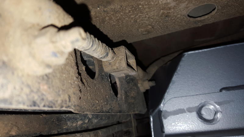

En modifiant la patte du frein à main tu arrives à bien te rapprocher du longeron et remonter vers la caisse
Pas besoin de limer la vis du tirant, normalement en modifiant la patte du frein à main et si ta barre stab ne touche pas le réservoir la vis va tomber pile poil dans la renfoncement du réservoir

Si tu as des ressorts en +6 tu es rehaussé de + 6 même avec des amortos en + 10. Je suis en + 5 et ça passe. Au début on s'est fait peur mais on a vu que ça rentrait pile poil quand on a enlevé le câble de frein à main. après on s'est adapté pour le passer le plus proprement possible.
C'est l'arbre de transmission qui ne passe pas avec le réservoir.
Et encore je bloque la descente du pont par des sangles.
La réhausse ne veut rien dire sur la descente de pont.
99% des kits de réhausse se font avec des ressorts plus raides et la plus part du temps plus courts ou au mieux de la même longueur que les ressorts d'origine.
J'ai les ressorts d'origine avec des cales de 3cm.
J'ai des Fournales qui ont la longueur des OME +10, donc en descente de pont, sans les cales les ressorts se tirent.........
Donc quand je dis que mes ponts descendent, mes ponts descendes.....
D'ou le décalage vers la droite qui gène pour le réservoir.
