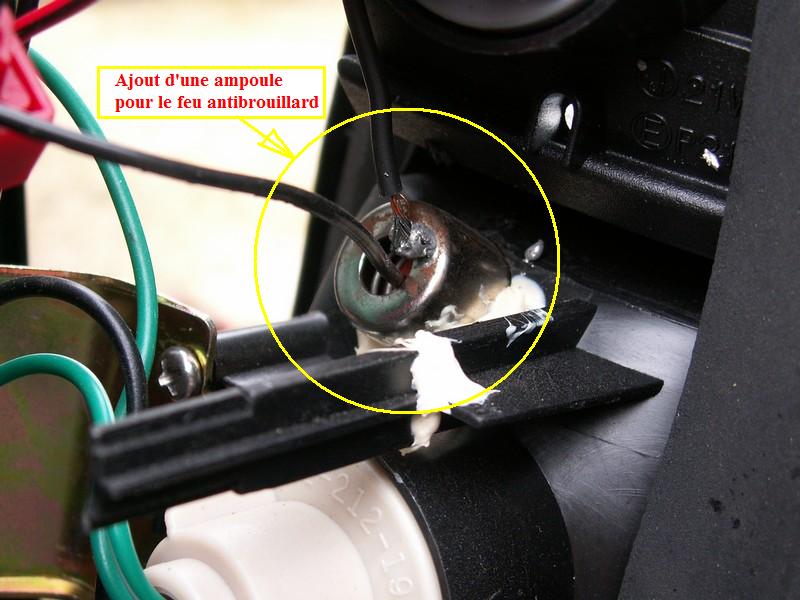

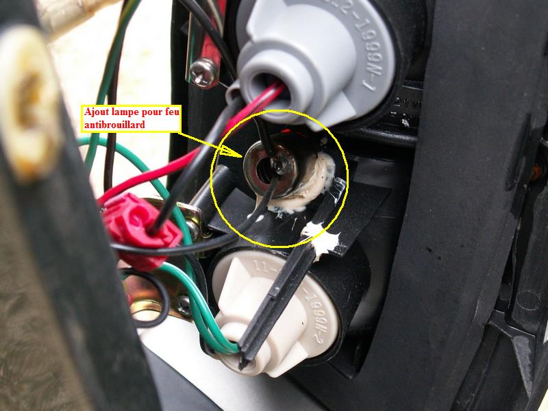

Posté(e) : 14 février 20178 a http://www.patrol-gr.net/attachment.php?attachmentid=85911&d=1364637743 voila avec des feux multi un montage eventuel
Posté(e) : 14 février 20178 a Référent Mécanique si il est d'origine il doit y être ... pour le CT J'ai strictement fait pareil sur le mien pour les 4 feux et j'ai en plus "bricolé" la pose d'une douille pour l'ampoule AB et ça fonctionne depuis des lustres
Posté(e) : 15 février 20178 a Auteur Bonjour Mr Grosjean Merci pour les photos et votre explicite réponse. Donc, comme j'ai un antibrouillard d'origine, il doit être présent. Ça c'est clair pour moi désormais. Je vais donc vous copier et installer une douille supplémentaire pour l'antibrouillard. Questions: 1) avec quel produit exact "de couleur blanche comme vous avez mis" SVP, Je colle la douille? 2) à quel endroit précis je dois brancher les deux fils de cet antibrouillard...? Je n'en sais vraiment rien 3) c'est une douille de quoi que vous avez mis? D'avance merci pour votre reponse. Je vous souhaite une bonne journée et encore merci pour votre aide.
Posté(e) : 15 février 20178 a Auteur Bonjour Merci beaucoup pour les schémas que tu m'as envoyés, et la photo de ton Patrol.Il est Super Donc maintenant je sais que j'ai des feux multifonctions, et je vais donc devoir installer une douille supplémentaire pour avoir un antibrouillard, qui est obligatoire réglementairement pour moi, comme me l'indique Mr Pierre Grosjean. Je vais copier la photo du montage de Mr Grosjean, pour installer cette douille à l'intérieur du multifeux gauche, et qui sera dédiée à mon antibrouillard. Encore merci pour ton aide . Bonne journée William
Posté(e) : 15 février 20178 a Référent Mécanique tu prends une douille que tu récupères à la casse ou DOUILLE D AMPOULE POLE SIMPLE POUR CLIGNOTANT ARRIERE POUR DEFENDER pour LAND R | eBay le produit c'est une colle bi-composant pour plastique et faire fondre un Légo dans de l'acétone ça devrait aller aussi Le fil, noir, existe dans le compartiment des feux AR gauche puisque d'origine il est là

Posté(e) : 16 février 20178 a Auteur Bonsoir Mr Grosjean j'ai installé l'antibrouillard comme indiqué par vous .. Et il marche ...Super . Merci. J'ai seulement une grosse douille de camion Master alors j'ai adapté pour que ça tienne bien et que je puisse changer l'ampoule. J'ai vissé une bride par dessus la douille pour que cela tienne bien. Selon la demande de l'adhérent Jacktrol, j'ai redemonté le compteur pour faire des photos pour celui qui veut changer une ampoule par exemple. J'enverrai ces photos bien entendu....mais après remontage mon aiguille de jauge à essence ne redescend pas à zéro...elle reste à sa place...comme j' avais déjà remonté le compteur, je l'ai redemonté une nouvelle fois et avec mon doigt j'ai mis l'aiguille sur le zéro contact éteint. A la mise du contact elle remonte bien à sa place, mais quand je coupe le contact elle reste à l'endroit où elle est... j'ai vérifié à dos du compteur...rien n'est débranché...savez-vous svp d'où peut provenir ce phénomène ? Et y a t'il surtout une solution pour que ma jauge remarche normalement... je n'ai vraiment pas de chance...c'est le moins que l'on puisse dire... . j'attends svp votre réponse car là non plus je ne sais pas ce qui s'est passé ... je n'ai rien touché au Patrol à part le compteur d' avance merci.... je dois aller chercher mes petits enfants à 20h mais là tout est démonté et ça m'ennuie de tout remonter et devoir à nouveau tout redémonter...
