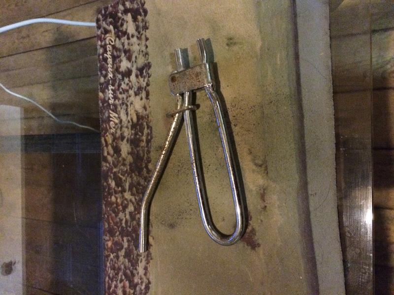

Quand vous deposez votre etrier pour changez les joints avec quoi boucher vous la conduite pour que tous le liquide de frein ne se vide ?
merci..
Dans mon cas j'ai acheté un système fait pour à Sud auto. La durite est suffisamment pincée pour ne pas se vider et ça ne l'abime pas.
quitte à faire une rénovation des étriers, autant changer le liquide, c'est pas pour ce que ça coûte.
par contre, attention, liquide très corrosif !!
Salut ,
pas mieux d'autant qu'il faudra faire une purge dans la foulée .....
Si tu tiens absolument à garder le loockeed , deux pièces de plastique tenue par une pince serre-joint autour du raccord banjo suffisent
