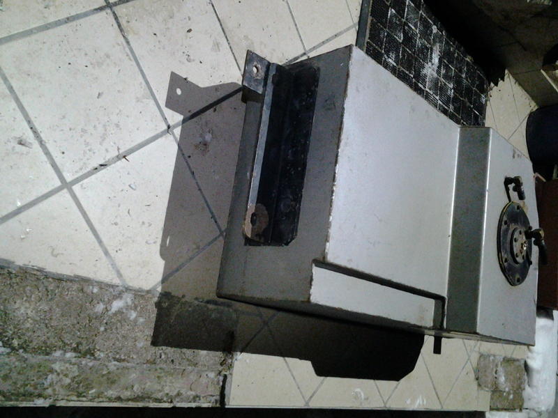

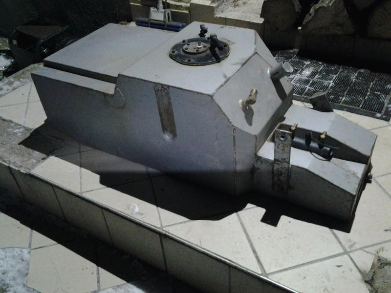

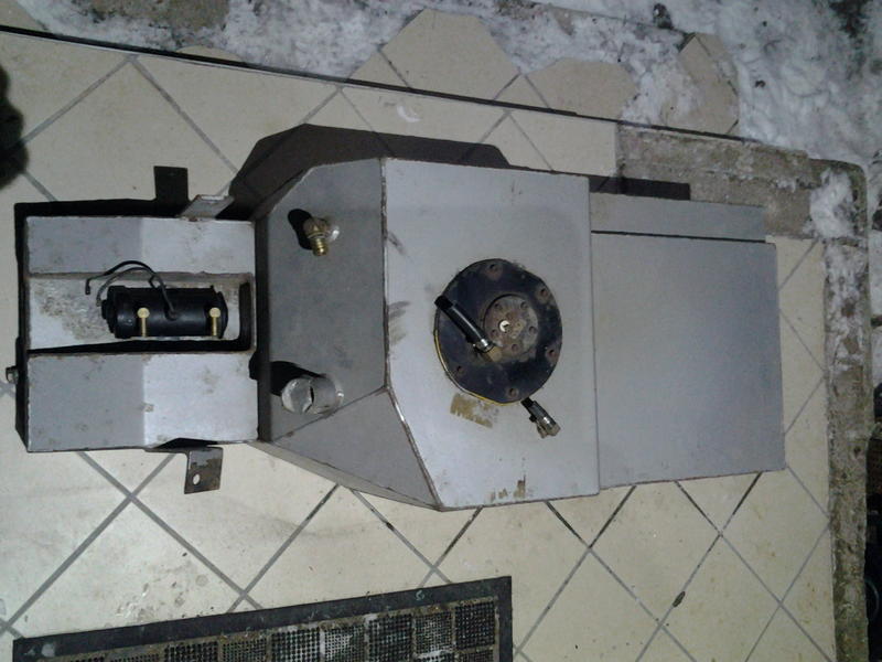

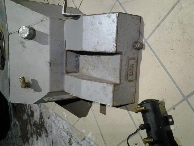

D'ailleurs en même temps je voulais avoir votre avis, mais que dites-vous d'un réservoir additionnel LRA :2 (15):?
