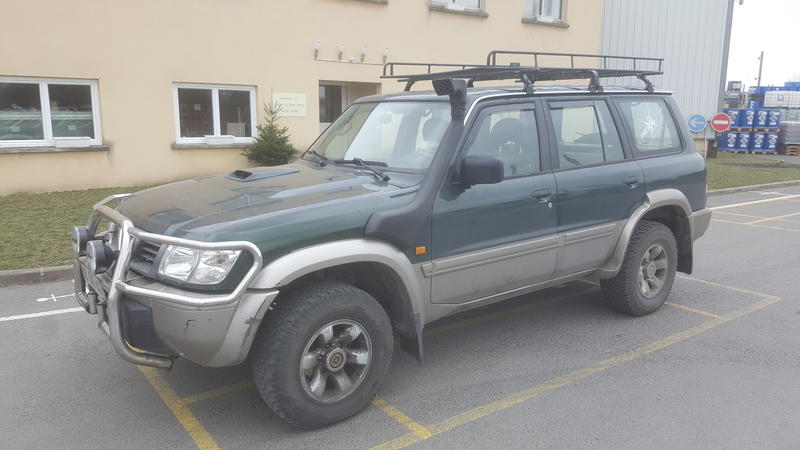

Il me manque encore quelque petites choses, mais c'est surtout un grand coup de nettoyage qu'il faudra pour le rasso sinon tout est parfait pour le rasso et éventuellement une petite prépa de capot à l'australienne, j'ai vu que tu étais aussi intéressé :2 (15):.
Yes. Le problème c'est qu'on est dans le mauvais sens
Non c'est le même sens pour les 60 et 61 c'est juste que tu mets des cales sur les compas l'ouverture se fait par l'avant dans les deux cas
ÀAh oui. Grimpa vient de me confirmer
je fais un fil : qui c'est qui, qui l'a fait ?
Je l'ai fait sur mon 60 et c'est vraiment efficace, avec seulement 12 mm de cale, la chaleur s'évacue très bien à l’arrière du capot, un ami me l'a confirmé : en me suivant une nuit en voiture il voyait bien l'air chaud sortir.
