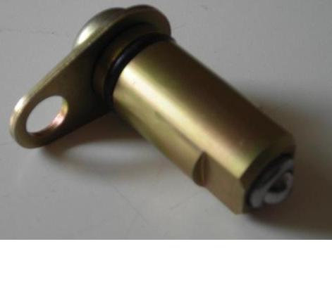

Posté(e) : 8 septembre 20168 a Auteur Bon ça y est, elle est par terre. Je me base au super topic sur " Autopsie d'une boite de vitesse " Pas du tout de limaille ni dans l'huile, ni sur l'aimant. Problème rencontré : cylindre et bille démontés, pas moyen de remonter le carter. Il semble y avoir un blocage sur l'arbre au niveau de la bille. En effet sur la boite du Y61 je n’ai qu'une vis. J’espère que vous pourrez m'aider. Merci.
Posté(e) : 8 septembre 20168 a Référent Mécanique nini a modifié cette pièce sur le Y61 par rapport au Y60 sur le Y60 la bille était libre et pouvait tomber dans le carter d'où une vis en plus sur le Y61 la bille est sertie en bout cet indexeur se remonte en dernier
Posté(e) : 8 septembre 20168 a Auteur Merci Pierre. En effet j'ai bien cet indexeur, mais comment faire pour faire monter le carter. Faut-il sortir la goupille mécanindus qui se trouve en haut de l'axe de commande ?

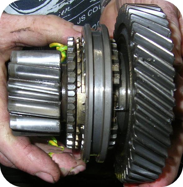

Posté(e) : 9 septembre 20168 a Auteur Grosse surprise une fois la boite ouverte, près de l'aimant quelques morceaux de dents. Il s'agit des dents du pignon de troisième, ce qui explique le bruit rien que sur ce rapport. La question que je me pose, est comment cela peut il arriver et y a t'il un risque pour d'autres éléments de la BV. Que me conseille tu de faire Pierre, seulement ce pignon ou autre ?
Posté(e) : 9 septembre 20168 a Référent Mécanique le pignon d'à coté a aussi des traces .. certainement une pièce oubliée dans la boite qui est venue se loger entre les deux, ou un morceau de synchro
