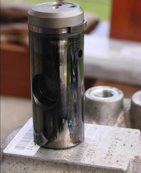

Posté(e) : 8 septembre 20168 a Auteur Au delà des fils "pourris", le claquage du transistor peut aussi venir du vérin d'avance qui commence à gripper dans le corps de pompe. salut quels sont les symptômes d'un vérin d'avance qui commence à gripper ?? donc pour vous le court-circuit n'a pas pu griller la pompe .... pour vérifier que le transistor est grillé (ou pas) il faut juste ouvrir la plaque au-dessus de la pompe ? de toute manière à mon niveau, je ne peux plus faire grand chose car je n'ai aucune doc sur le patrol

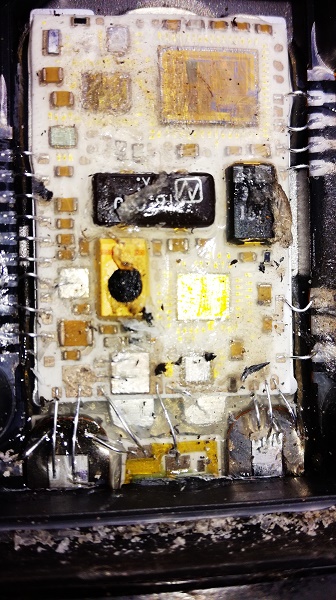

Posté(e) : 11 septembre 20168 a Auteur salut a tous j'ai réussi (enfin heureusement que j'ai un frère qui a beaucoup de patience) à démonter la partie électronique de la pompe sans démontage de celle-ci .... ça n'a pas été simple mais c'est faisable je vous joins quelques photos ..... mais personnellement, je ne vois rien de cramé ou d'abimé. est-ce que quand le transistor crame, ça se vois ou pas ?
Posté(e) : 11 septembre 20168 a Puisque tu as déposé la carte électronique de la pompe et si tu n' as pas le savoir faire pour contrôler chaque composants, ni le matériel pour dessouder et ressouder ( soudure alu ! ) je te conseille de l' envoyer chez un spécialiste ( y en a sur internet ) qui te fera ça très bien !
Posté(e) : 11 septembre 20168 a Bon bah j'avais pas vu que tu avais mis des photo et je suis d'accord avec jacktrol, par contre je vais voir demain, mais je vois déjà des connectiques par tes photos qui sont vraiment pas belles du style j'ai pris un gros coup de bourre . Bon je te dis tout demain, comme ça tu aviseras après .
Posté(e) : 12 septembre 20168 a Bon bah après vérification je ne vois rien et ça ne sent pas le grillé, d'un autre coté c'était difficile de sentir vu qu'il sentait le gas-oil ce qui est normal . A mon avis vaudrait mieux que tu fasses appel à une société spécialisée dans la réparation de la VP44 pour te renseigner, car moi le mien ne ce voyait pas et finalement je l'ai quand même envoyé et cela c'est avéré être le fameux composant qui avait grillé.
Posté(e) : 12 septembre 20168 a Auteur salut a tous bon, je pense faire ce que vous me conseillez....geogeo et jacktrol,vous avez des adresses a me donner/conseiller?? par contre , j'avais poser la question un peu plus haut,quels sont les symptomes d'un verin d'avance qui commence a gripper?? ca pourrez decider de ce que je ferais ?
Posté(e) : 12 septembre 20168 a Tu tapes "pompe VP44" sur Googole et tu vas en trouver plein ! en suite le grippage du vérin d' avance, n' a rien à voir avec ton court-circuit
Posté(e) : 12 septembre 20168 a Bah écoute pour ma part je ne sais pas comment vérifier le vérin d'avance en dehors de peut-être faire passer du courant et si tu entends un tac alors cela veut dire qu'il ne l'est pas, mais je ne suis vraiment pas sûr de ma réponse, car pour moi c'est une électrovanne et si c'est une électrovanne alors dès que tu feras passer du courant dans le bon sens l'électrovanne devrait alors s'enclencher. Je t'ai répondu à ton MP.
Posté(e) : 12 septembre 20168 a Référent Mécanique ça ne l’empercherait pas démarrer, voire de tousser il faudrait dévisser un départ vers un injecteur pour voir si du gasole s'écoule
Posté(e) : 13 septembre 20168 a Auteur salut je posais la question, car je trouve que le patrol faisait beaucoup de bruit (claquement surtout à froid) .... un peu comme les tout premiers diesel (claquement d'injection) .... si j’accélérais vraiment tout doucement,il ne claquais pas, mais si j’accélérais légèrement plus, ça claquait .... c'est pas évident d'expliquer ...en tout cas c’était pas des "claquements mécaniques" mais plutôt des claquements d'injection est-ce qu'un vérin d'avance peut se dégripper ? j'ai pas regardé si du gasoil sortait de la pompe, mais vu quelle est ouverte, je pense que ce n'est pas faisable ?
Posté(e) : 13 septembre 20168 a Référent Mécanique claquement = mauvais tarage des injecteurs et/ou calage avec trop d'avance . Une pièce grippée ne se "libère" pas ....

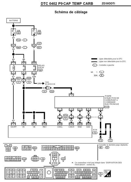

Posté(e) : 15 septembre 20168 a Auteur salut à tous en ce moment c'est la grosse déprime à cause de ce fichu patrol ..... franchement c'est un très très mauvais départ avec la marque ..... je trouve aberrant qu'un malheureux court-circuit immobilise ce genre de véhicule ... et rien ne certifie que c'est la pompe qui a subit des dommages .... et comment le savoir ce qui a pu cramé ou être endommagé ? il y a bien 4 fils supplémentaires sur la prise de la pompe mais à quoi servent-ils et où vont ils ? ..... je sais qu'il y a bien la doc du compte premium, mais je vous avouerai que je suis à la recherche d'un autre véhicule pour remplacer le patrol pour aller bosser (on m'a prêté une voiture, mais ça ne va pas être indéfiniment) et qu'en ce moment un sous est un sous ...... De toutes manières, si ma logique est bonne (c'est loin d’être sur ça lol), un diesel fonctionne sans allumage donc c'est forcement un probleme d'injection ... et sur une injection électronique comme celle-ci, c'est donc soit le calculateur qui n'envoie plus d'info à la pompe, soit la pompe (driver ou électrovanne d’arrêt qui aurait grillé avec le court-circuit (l’électrovanne, ça peut arriver ça ?)), soit un problème de faisceau électrique (fil cramé entre le calculateur et la pompe, mais, je pense pas que le court-circuit ait été assez long pour couper un fil). Franchement, je ne sais plus quoi faire .... suis limite dégouté ..... Modifié 15 septembre 20168 a par degobiol
Posté(e) : 15 septembre 20168 a Moi j'aurais vérifié que le gasoil arrive à la pompe et vérifié qu'il en sorte
Posté(e) : 19 septembre 20168 a Auteur salut a tous j'ai un peu laissé de coté le patrol ces derniers jours car ca me saoule un peu cette histoire ...mais cette semaine (demain), j'envoi le driver de pompe pour une verification et le cas echeant une reparation ici Réparation et échange standard - Pompe à injection Bosch VP44 et VP30 - Matelectronique ....on verra ce qui en sortira ,je vais aussi verifier les 4 autres fils qui arrive a la pompe ((merci pour le schema pierre ) et apres ,ben y'aura plus qu'a attendre le resultat du check up du driver une autre chose , j'ai vu qu'il y avait un ettouffoir et un volet papillon sur le 3.0 ...ca peut pas griller ca par hazard? en tout cas ,merci encore pour toutes vos contributions:150je:
