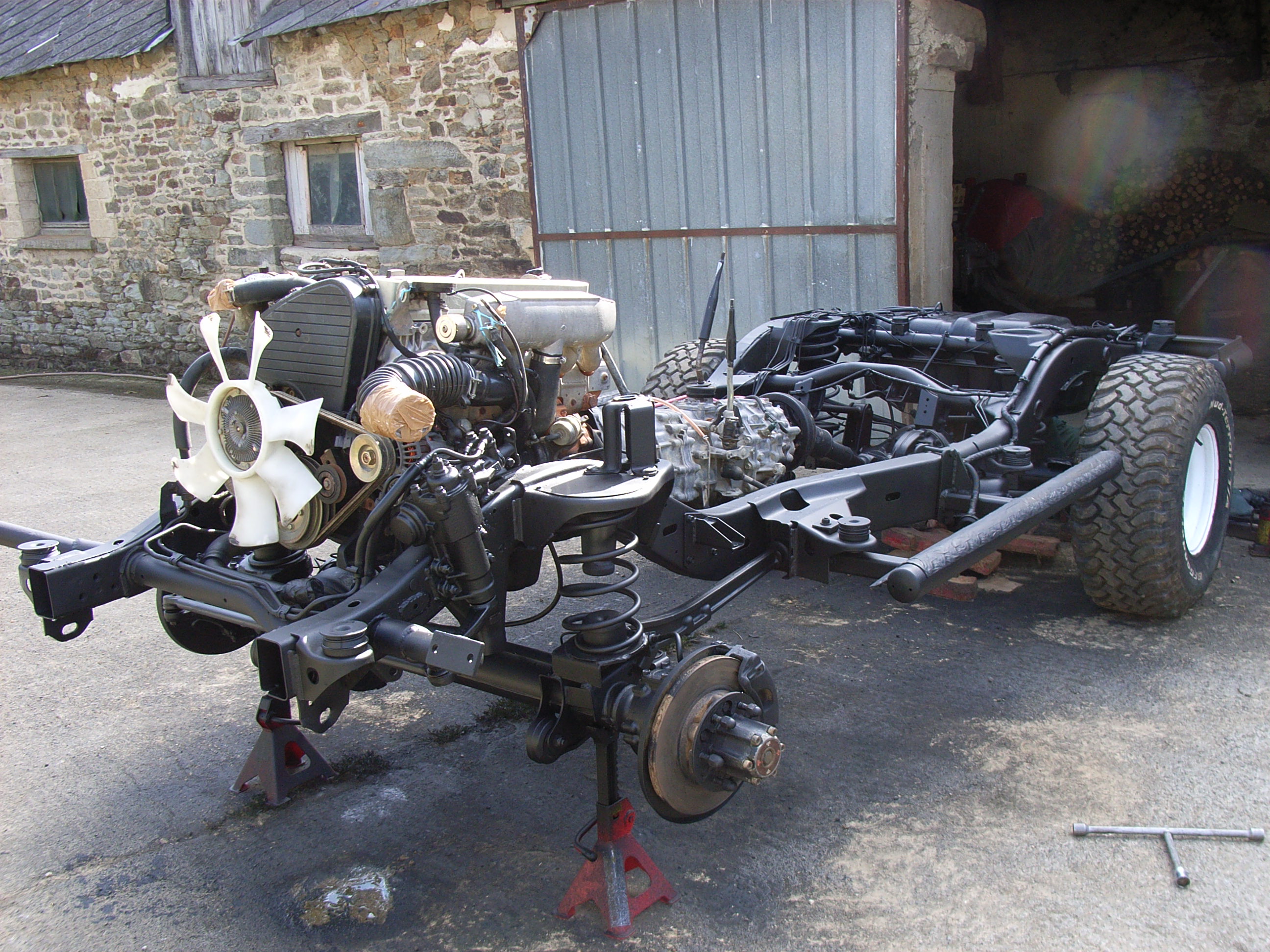

La restauration du gros se poursuit doucement, dans une semaine je racheterai une aile occasion, et ce week-end c'est la pose du mano turbo !
J'ai un peu peur car j'ai trouvé de l'huile dans mes gaz d'échappement et il commence à fumer bleu dans les accélérations (lui qui ne fumait jamais) sans compter ma waste-gate qui déborde d'huile ...aïe aïe aïe le turbo

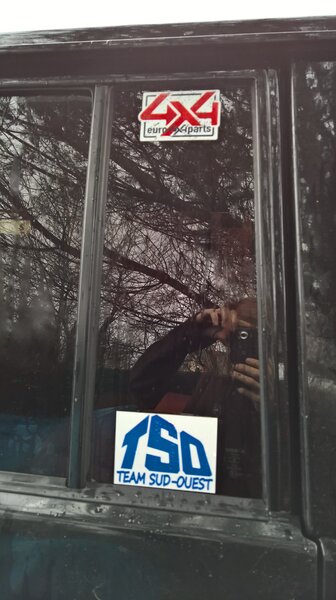

Sinon pour Olivier (ouargla) voici la photo de la pose de mes stickers, Team Sud Ouest représente ! Identique de chaque côté ^^

Moi je l'ai collé derrière sur la vitre ^^

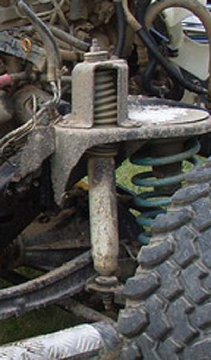

Comme pour beaucoup d'entre vous, j'ai retiré les tôles de protection au dessus des amortisseurs avant car c'étaient des nids à rouille, néanmoins, je me suis rendu compte que ça fait maintenant des jolies petites piscines pour têtards :2 (14):  pensez-vous que je puisse y faire 2 ou 3 trous en diamètre 5 mm sans crainte pour l'écoulement de l'eau ?

Je ne vois pas où tu veux faire les trous de 5mm mais ça va rapidement être insuffisant.
Pour partager mon expérience, une étude a été faite sur les trains pour les pièces soumises à l'eau dont l’évacuation était mauvaise et le diamètre pour éviter que la saleté ne colmate l'orifice est un perçage de 14 mm minimum.
À toi de voir

c'est simple, c'est au dessus du ressort à l'avant, une plaque fine maintenue par deux vis qui donne accès à un écrou, donc ça fait cuvette par temps de pluie.
14 mm ça va être trop gros, je ne suis même pas sûur d'avoir assez de place :2 (15): donc je vais faire 6 mm et je verrai bien en conséquence des sorties et du quotidien si c'est suffisant ou pas, en tout cas merci du conseil l'ami ! ;)
C'est exact ! merci à toi Pierre !!
j'ai donc enlevé la petite tôle car la merde s'y glissait et s'entassait en dessous ... mais maintenant ça forme une légère cuvette, d'où mon idée de faire  des petits trous
D'accord, merci Pierre.
et l'idée de laisser ainsi avec un trou au fond, j'abandonne ?
