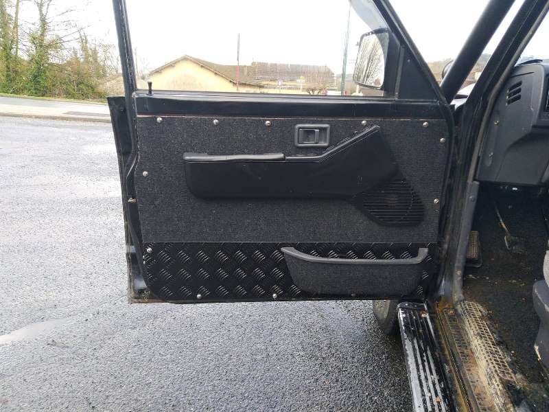

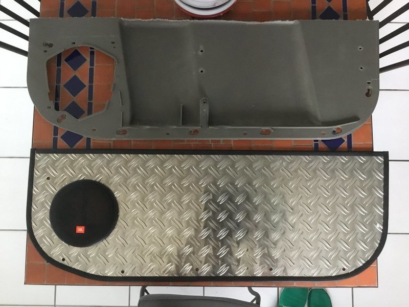

J'avais commencé avant noel la restauration des interieurs de portières ! 💪
Avec un fond en cp de 5mm, une moquette clasique mais de qualité et un bas en tôle alu pour faciliter le nettoyage après des sorties boueuses ! :)
Très bien Hugo . Joli joli . Je n’aurais pas remis le vide poche ....mais c’est chouette. Ça mériterait un joint comme moi , tout autour .

Je t'avoue avoir hésité..mais.. c'est vrai que j'y range toujours des choses ! Et la place étant une denrée rare en raid, sa m'enbetait de le supprimer ;)

Le 26/12/2019 à 12:54, zerocool a dit :
Salut, C'est quoi les vis que tu as utilisé pour fixer tes garnitures de porte?
