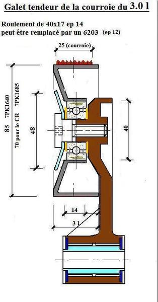

Posté(e) : 16 juin 20178 a Une petite question, quel diamètre fait ton galet tendeur, car je rencontre un problème : j'ai commandé le système complet (comme sur la photo) mais le galet fait 85 alors qu'à l'origine j'ai 70 sur mon 2009.
Posté(e) : 17 juin 20178 a Référent Mécanique le "rampe commune" a une poulie d'un diamètre différent biscatroll l'a signalé dans la présentation de son Y61
Posté(e) : 17 juin 20178 a Référent Mécanique http://www.patrol-gr.net/le-coin-des-moderateurs/67381-raccords-pour-prefiltre-racor.html
Posté(e) : 20 juin 20177 a Merci pour l info aurais tu la réf du système complet avec le galet en 70 à tout hasard. Merci

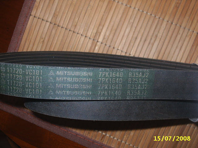

Posté(e) : 20 juin 20177 a Pour faire un résumé de notre conversation en MP et faire profiter d'autre personnes, - J'ai fait changer le galet il y a 3 ans chez Nissan ils m'ont mis un galet de 70 mm et la courroie 7PK1640 - Suite à ma panne en Espagneil y a 8 mois j'ai fait changer tendeur + courroie, n'étant pas Nissan ils se sont procurés un galet de 85mm et ils ont mis une courroie plus longue une 7PK1685. Je n'ai pas vu d'autres modifications sur le tendeur je regarderai la prochaine fois que j'ai le troll sous les yeux.
Posté(e) : 9 juillet 20177 a Bon l'astuce de monter le galet des non CR sur les CR avec une courroie 1685 ne marche pas; je viens de m'apercevoir qu'avec le temps la courroie touche l'amortisseur sur les a-coups moteur j'ai donc pris un vieux galet de 70 mm j'y ai mis un roulement neuf d'un galet de 85 et tout remonté sur un support que j'avais. J'ai remis une courroie en 1640 pour finir. on voit la trace de la courroie sur l'amortisseur

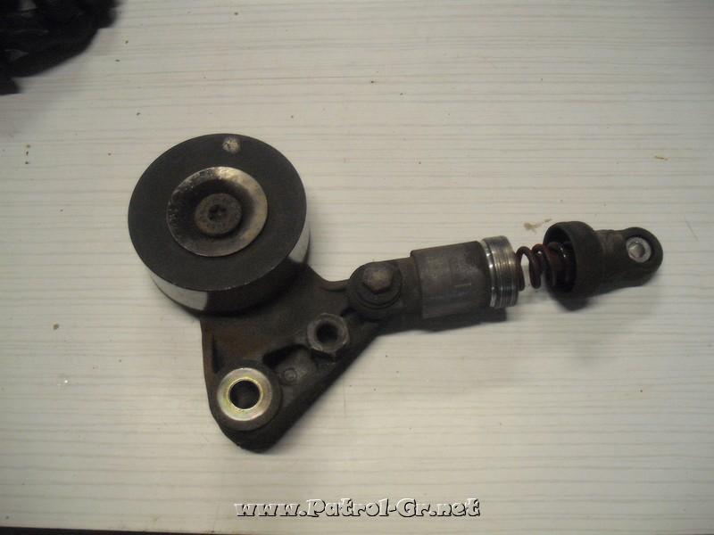

Posté(e) : 28 janvier 20187 a Ce week-end on a démonté le galet tendeur du patrol Y61. Nettoyage à fond et on a essay" de comprendre ... car au début et compte tenu du montage sur le véhicule, je ne comprenais pas le principe car tout était FIXE ! ! ! En fait la pièce qui supporte le galet est fixée avec deux vis dont une au bout du piston. Mais ces vis passent dans des trous qui sont sensés restés libres avec des paliers ... même serrés ça doit rester libre de tourner ... ok, sauf que sur mon patrol, c'était complétement oxydé rouillé. il a fallu taper et mettre du dégrippant pour sortir le palier. nettoyage, ponçage des pièces, remontage avec de la graisse et le tour est joué. Le galet reste donc mobile même bien fixé. Je donne l'info car chez certains, ça peut expliquer un défaut de tension de courroie et en démontant et en débloquant le tout, ça évite un remplacement couteux du bloc galet tendeur. Pour accéder, J'ai démonté la grosse pièce en plastique noire, bien fragile . . . .et le ventilo . . Ch'u pas arrivé à démonter l'alternateur, vis arrière pas facile à approcher et bien bloquée ...
Posté(e) : 28 janvier 20187 a Référent Mécanique la pièce porte le nom de volute tu es le premier à signaler ce grippage
