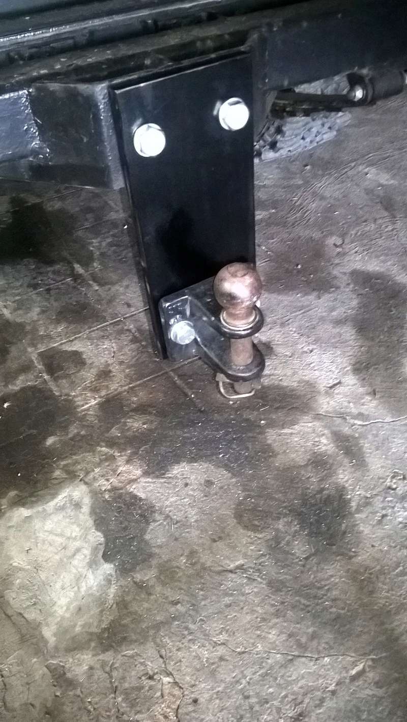

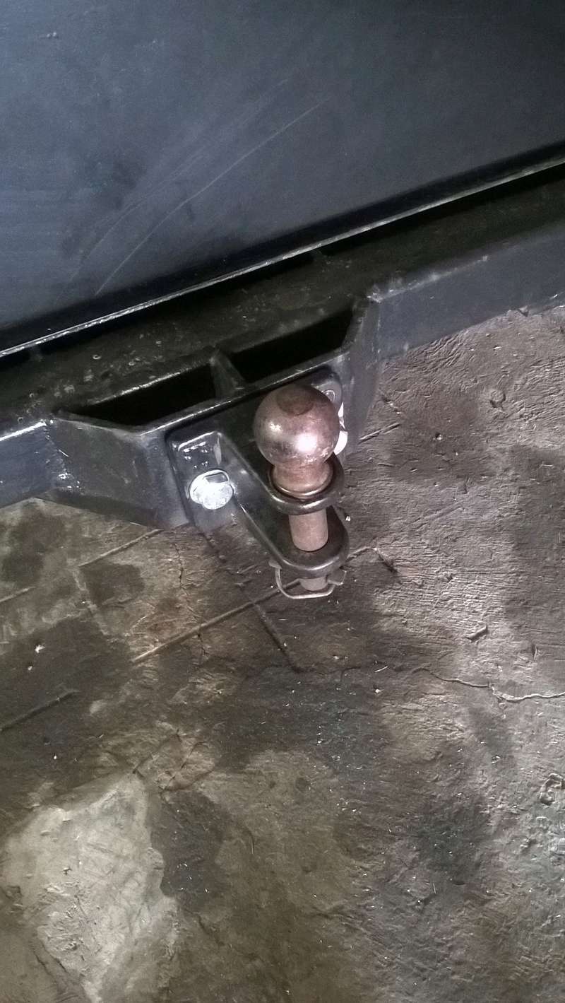

modif attelage car pour la remorque a bois ok, mais la "bagagère"....un peu inclinée!!!:2:
donc fabrication d'une plaque pour redescendre ma boule de .........25cm....
avant
après

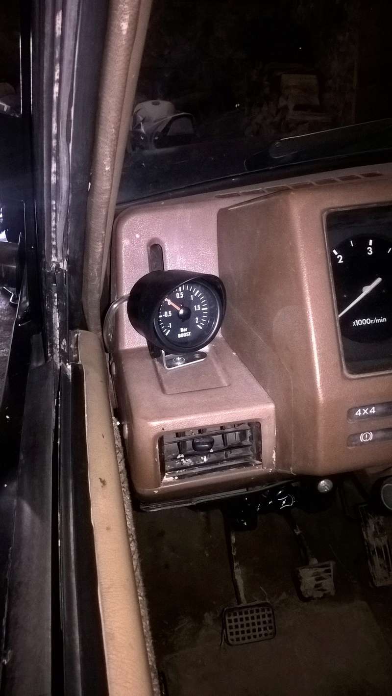

et tant que j'y etait j'avais un mano turbo mecanique qui trainais...il a trové sa place...en charge 4 bars...
heu 0.4:2 (21):
je viens de tomber la dessus ... de "françois Roland"
Oui, c'est tout à fait normal
Le turbo du 3.3 souffle très bas.
Le but étant de donner du couple à bas régime.
De toute façon, ce moteur ne supporte pas les fortes pressions.
La valeur de réglage est entre 350 et 400 mbars
je pense pas etre trop mal du coup!!!
