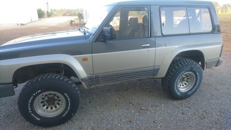

Pas Mal! Bonne chaussette, tu as regardé la taille de tes jantes alors? Je vois que tu les as gardé
oui c’est du 8/15 avec déport.
Je m'en suis sorti pour 420 € tout compris. Ça va bien
