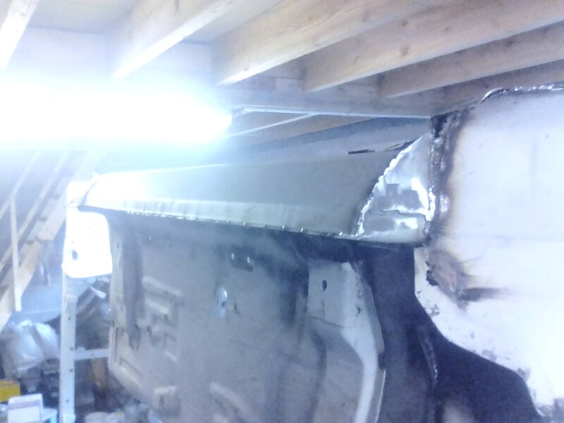

ce week-end on passe au coté passager, aile ar, bas de caisse, fixation de banquette
le frangin m'a fait des bas de caisse que je trouve plus jolis que l'origine heureusement qu'il est là, merci Ferro

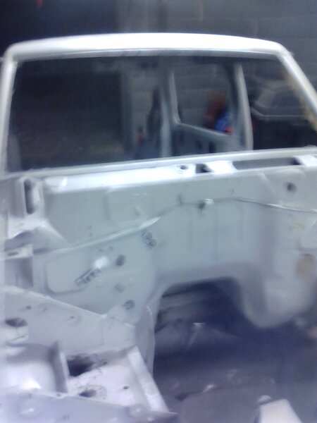

aujourd hui mon frère ne peut pas venir  donc je lui ai préparé les tôle et découpé les parties pourries : support batterie, plancher conducteur et passager, coupé une tôle pour boucher le toit ouvrant. Je mettrai des photos le week-end prochain

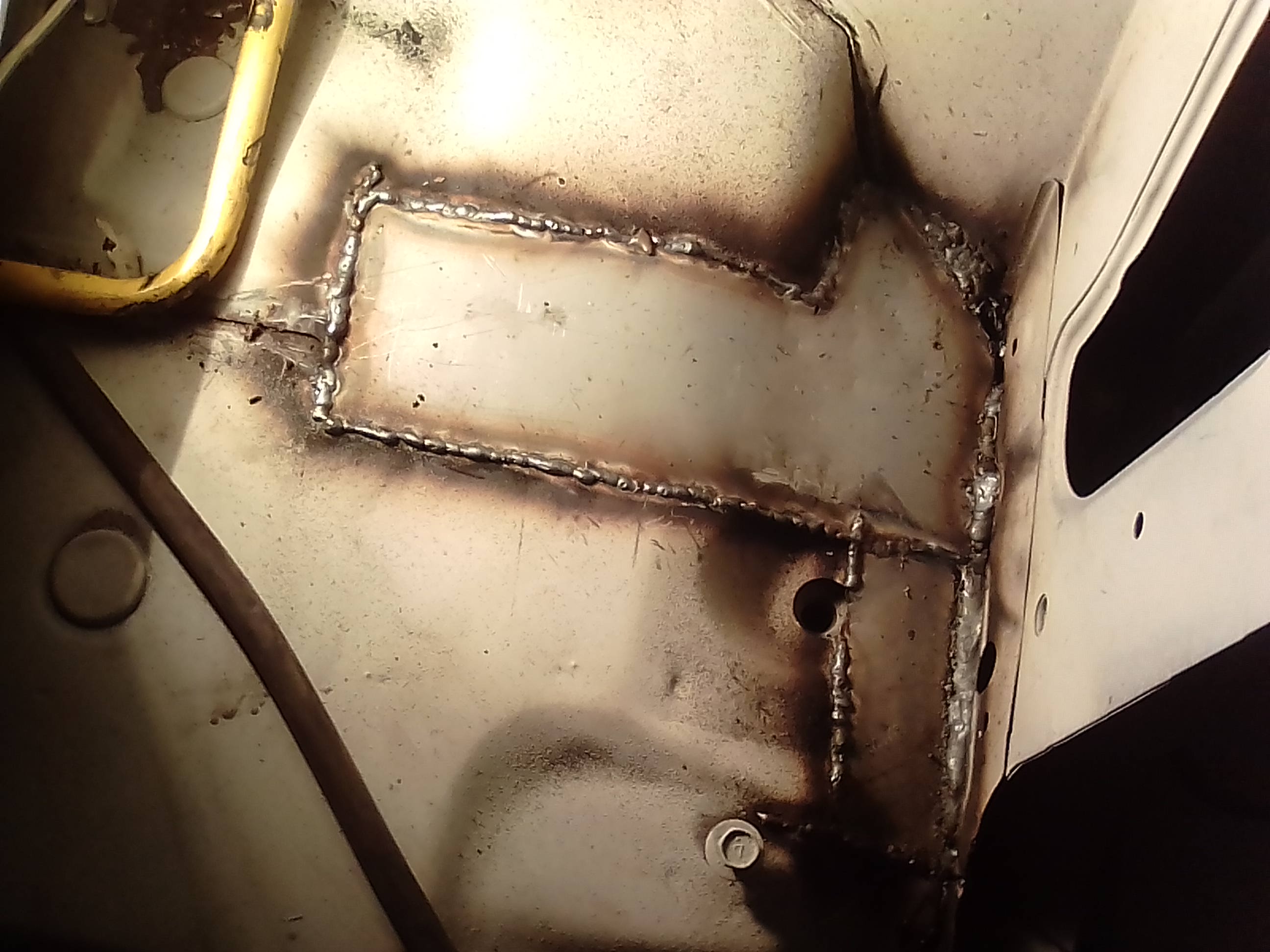

salut suite de la restauration soudure et disqueuse toute l après midi sa avance on en voit la  fin de c este tôle plus que les 2 support de caisse est 1 ou 2 trou est plus qu' a apprête et penture et anti gravillon le frérot se  demerde bien la suite se fera un week end ou il pleut car mes parent attaque leur maison et étant maçon vous voyais la suite
