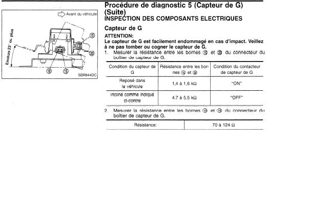

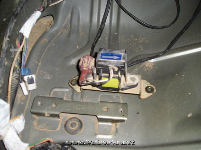

Posté(e) : 27 octobre 20177 a Référent Mécanique Vous ne répondez pas à sa question Alors oui il y a un détecteur de G pour les air-bags et les ceintures de sécurité mais il se trouve sous le siège conducteur
Posté(e) : 27 octobre 20177 a Auteur Ah merci Pierre !!! merci d'avoir répondu à la question posée Je ne sais pas ce qu'est un détecteur de G ...Une abréviation sans doute ?? Merci Pour ce qui est des roues elles sont droites quand je roule et le volant aussi Ça ne tire ni a droite ni à gauche Je sors du CT la semaine dernière et je n'ai pas roulé depuis alors je ne comprends pas .....
Posté(e) : 27 octobre 20177 a Ah merci Pierre !!! merci d'avoir répondu à la question poséeJe ne sais pas ce qu'est un détecteur de G ... Une abréviation sans doute ?? Merci ..... En gros le "G" c'est la mesure de l'accélération, ça permet aussi de donner une valeur pour qualifier l'importance d'un choc
Posté(e) : 27 octobre 20177 a Référent Mécanique les pilotes de l'armée ont des combinaisons pour supporter les G, environ 9 ! https://fr.wikipedia.org/wiki/G_(acc%C3%A9l%C3%A9ration)

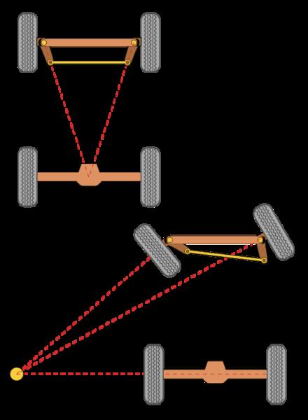

Posté(e) : 28 octobre 20177 a Ah merci Pierre !!! merci d'avoir répondu à la question poséeJe ne sais pas ce qu'est un détecteur de G ...Une abréviation sans doute ?? Merci Pour ce qui est des roues elles sont droites quand je roule et le volant aussi Ça ne tire ni a droite ni à gauche Je sors du CT la semaine dernière et je n'ai pas roulé depuis alors je ne comprends pas ..... C'est normal que la roue intérieure soit plus braquée que la roue extérieure C'est comme ça sur toutes les voitures
Posté(e) : 28 octobre 20177 a Référent Mécanique c'est la conséquence de l'épure de Jeantaud https://fr.wikipedia.org/wiki/Direction_(automobile)
