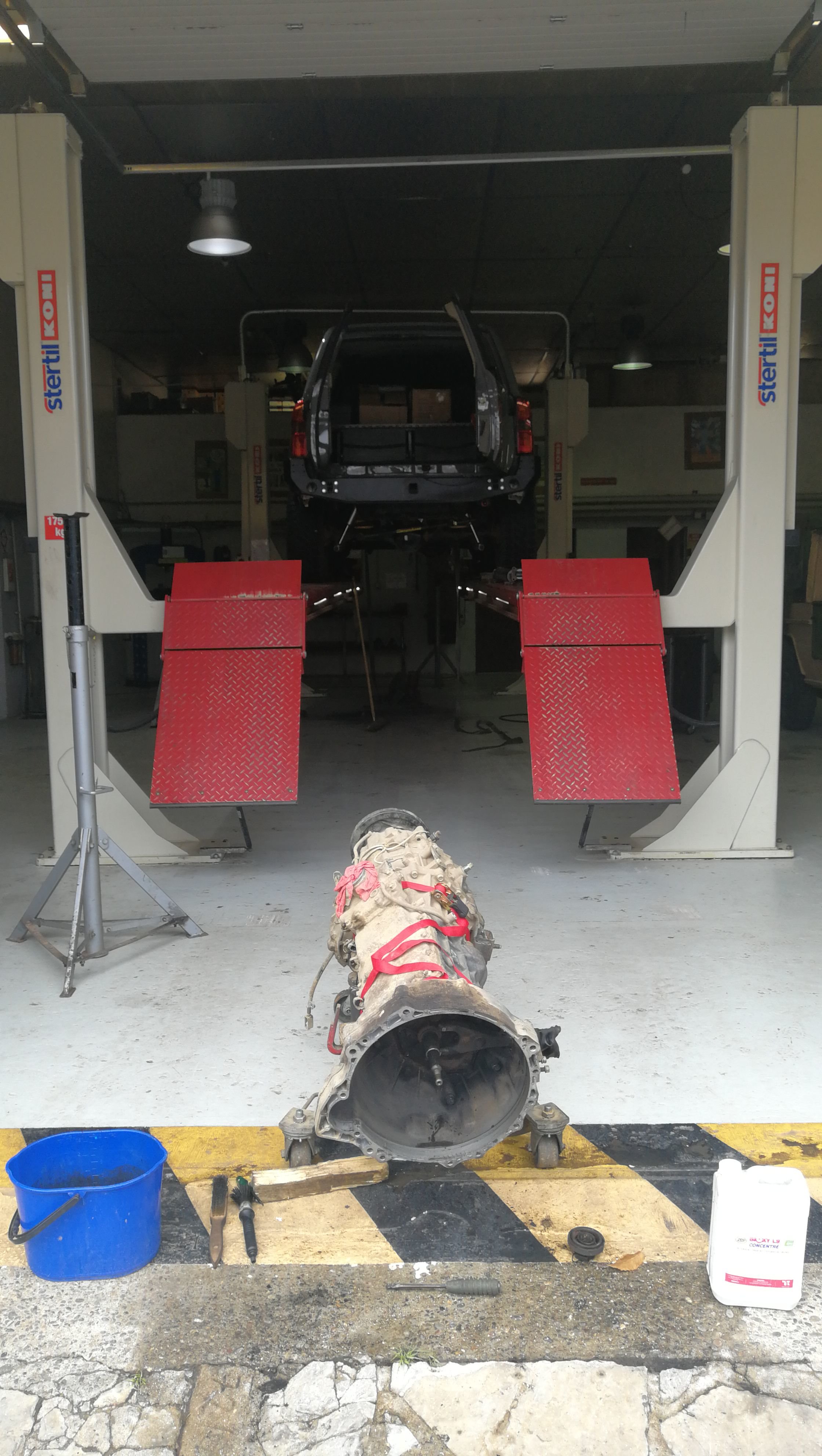

Bon c'était un samedi mécanique. L'embrayage était mort donc j'ai du m'en occuper vu que je pars en vacances dimanche prochain.
Apres avoir bien lu l'astuce je me suis lancé, très simple pour enlever les vis et les périphériques gênants. En revanche une merde pour la sortir du tunnel !!
En 2h la boîte était au sol après avoir un peu forcé sur le tunnel de boite.
Par contre remontage ça nous a pris 4h.
Il y a une entretoise en alu qui éloigne la Bv du moteur, sûrement pour laisser de la place au bi-masse. Du coup centimètre plus centimètre ça nous a donné du fil à retordre pour la remettre.
Au passage si quelqu'un connaît le poids BV/BT accouplée ça m'intéresse.
Je dirais 190kg avec les huiles.
Modifié par Charles34
Il y a 1 heure, Pierre Grosjean a dit :
oui ça pèse le poids d'un âne mort
Pour sortir la boite il faut la tourner sinon impossible
Oui j'ai fait comme l'astuce mais même comme ça, ça frotte le tunnel. Enfin c'est fait et j'en suis bien content !
