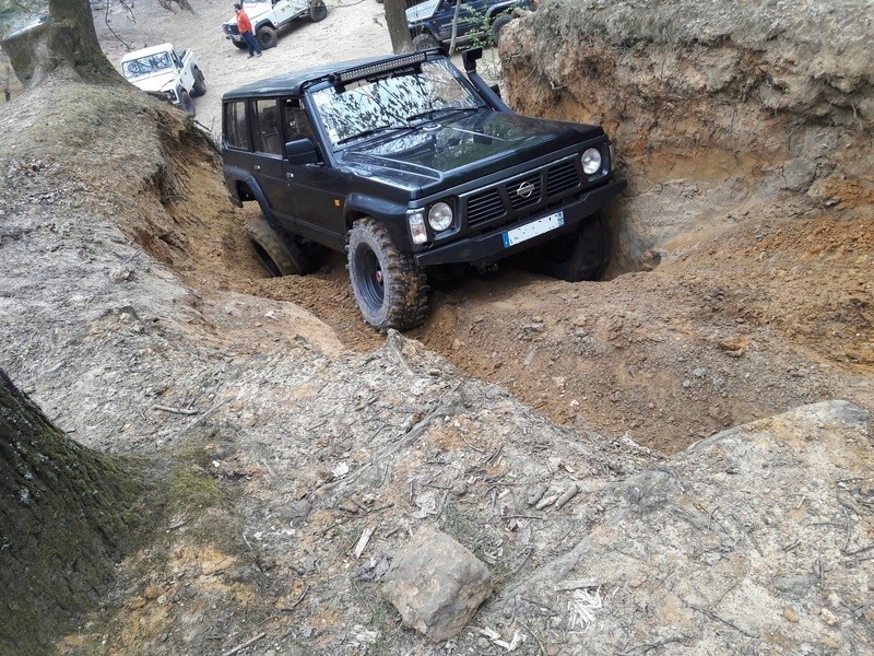

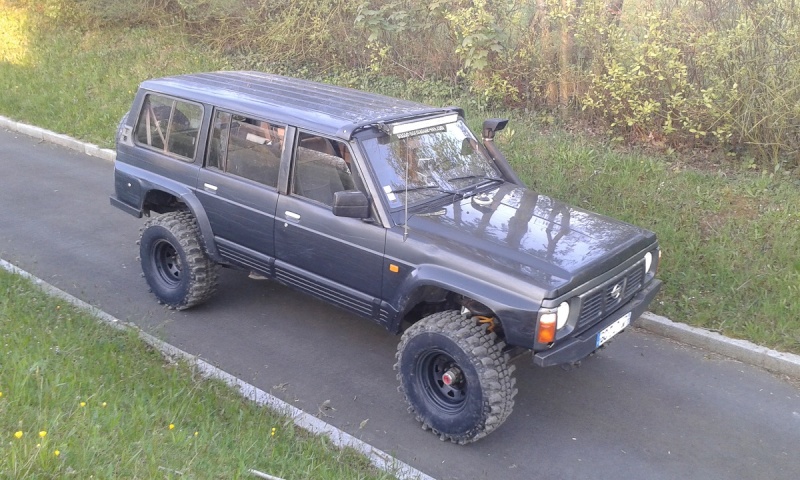

Tiens je te mets deux photos du mien (un long), body +3, ressorts king spring +5 HD, jantes 8x16 déport -25
Merci Vraiment en plus de ça moi c’est un court que j’ai, merci encore vous êtes au top
