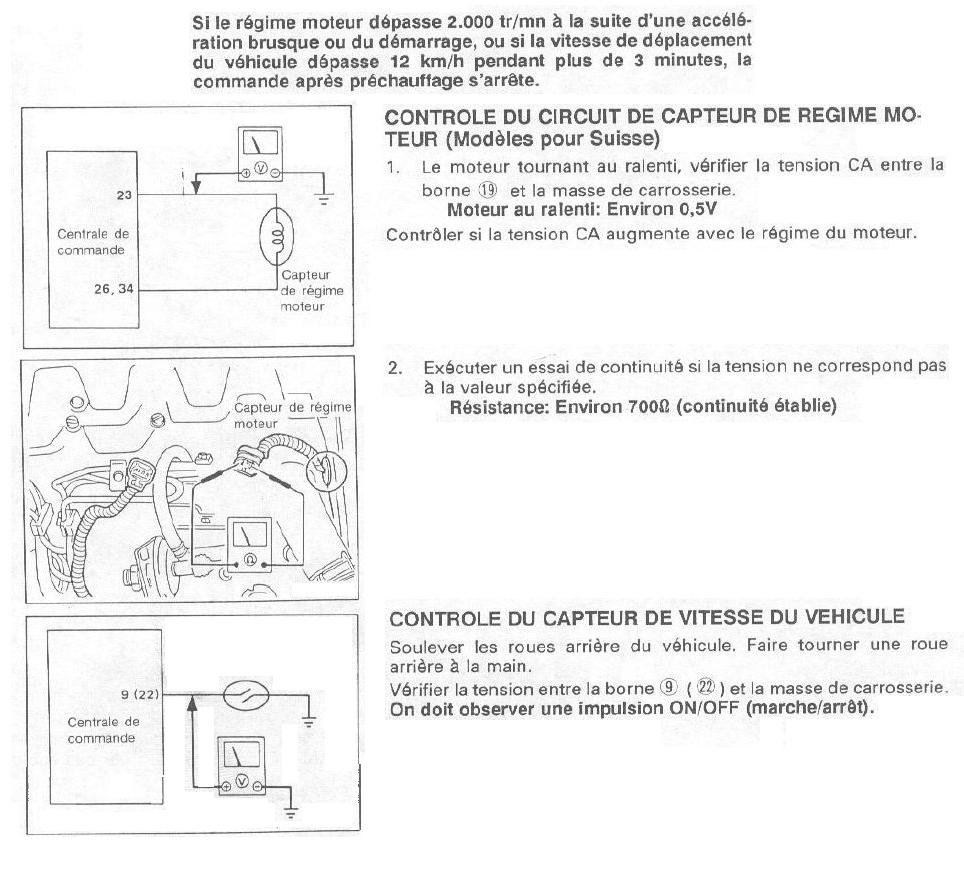

Récupère les schémas de câblage, et suis-les.
Vérifie bien les isolements et la connectique, du capteur jusqu'au compteur.
J’en n’ai toujours pas récupérer mon multimètre par contre j’ai fais un essai.
jai débrancher le capteur compte tour derrière la pompe à injection et donc après demarage du moteur l’aiguille ne monte pas dans les tours mais elle se décolle comme sur la vidéo. Je vais continuer les test

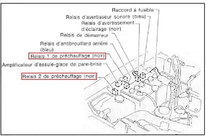

Je poursuit mon investigation, j’ai débrancher tour à tour le relais 1 puis 2 de préchauffage et j’ai toujours eu phénomène d’aiguille qui monte avec le contact. Donc je commence à réduire les causes.
par contre le patrol démarre très bien sans les relais!! Drôle de machine
Modifié par Minilio
Je regarderais tout à l’heure dans la documentation mais ce sont les deux relais noir fixer entre l’aile et la batterie
pour reprendre le schéma qui est dans les astuces,
j'ai d'abord débrancher le relais N°2 en pensant que c’était mon post-chauffage qui faisait défaut.
contact sans démarrer : l'aiguille se décolle comme dans la vidéo. je met un coup de clé et le moteur démarre tourne normalement.
Je rebranche le 2 puis débranche le 1
contact sans démarrer : l'aiguille se décolle toujours, je me t un coup de clé et le moteur démarre et tourne normalement
