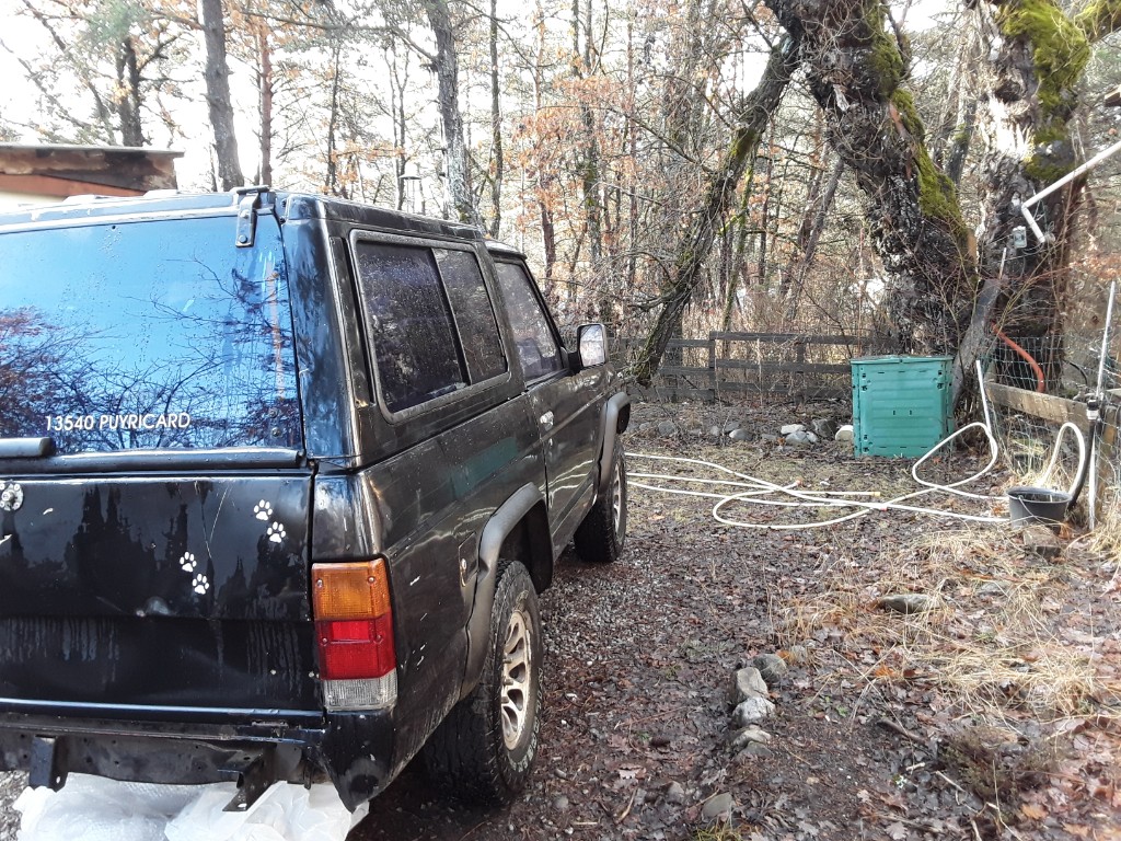

Voilà mon troll, un cadeau de mon frangin qui en possède un aussi.
Un peu de taf niveau elec, quelques fils fondus, tableau de bord adapté car ce n'était pas les bonnes fiches.
Mais c'est mon rayon je suis électrotechnicien.
Un peu de tôle à refaire au niveau de la caisse en bas niveau portière conducteur.
Donc je me plains pas
Elle est dans le coffre....
Je l'ai reçu ainsi que le pare-choc ar et un attelage de gr à adapter.
Me manque le pare-choc avant,
J'ai aussi 4 jantes avec pneus plus crampons.
Je vais tenter d'adapter un pare-choc et pare-buffle avant de gr

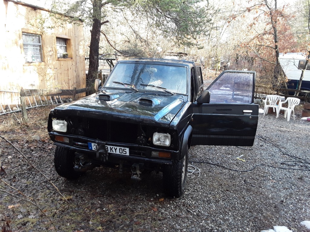

c'est quoi, un turbo ou atmo ? en tout cas il est sympa :2 (15):
et encore un 3.3 turbo yessssssss:agah:
  • Pierre Grosjean a modifié le titre pour Patrol 160 3.3 de 19??, mskouette, présentation de mon troll
Oui c'est un turbo, les écopes c'est pour refroidir le moteur qui est touché
Pompe décalée et réglée pour plus de débit, aac d'atmo et 0,9 bars.
210 Mkm pas une goutte d'huile au moteur.
Par rapport à celui du frangin en même motorisation on sent qu'il pousse bien plus
Y' bien un arbre à cames dans le moteur. J'appelle ça un aac
