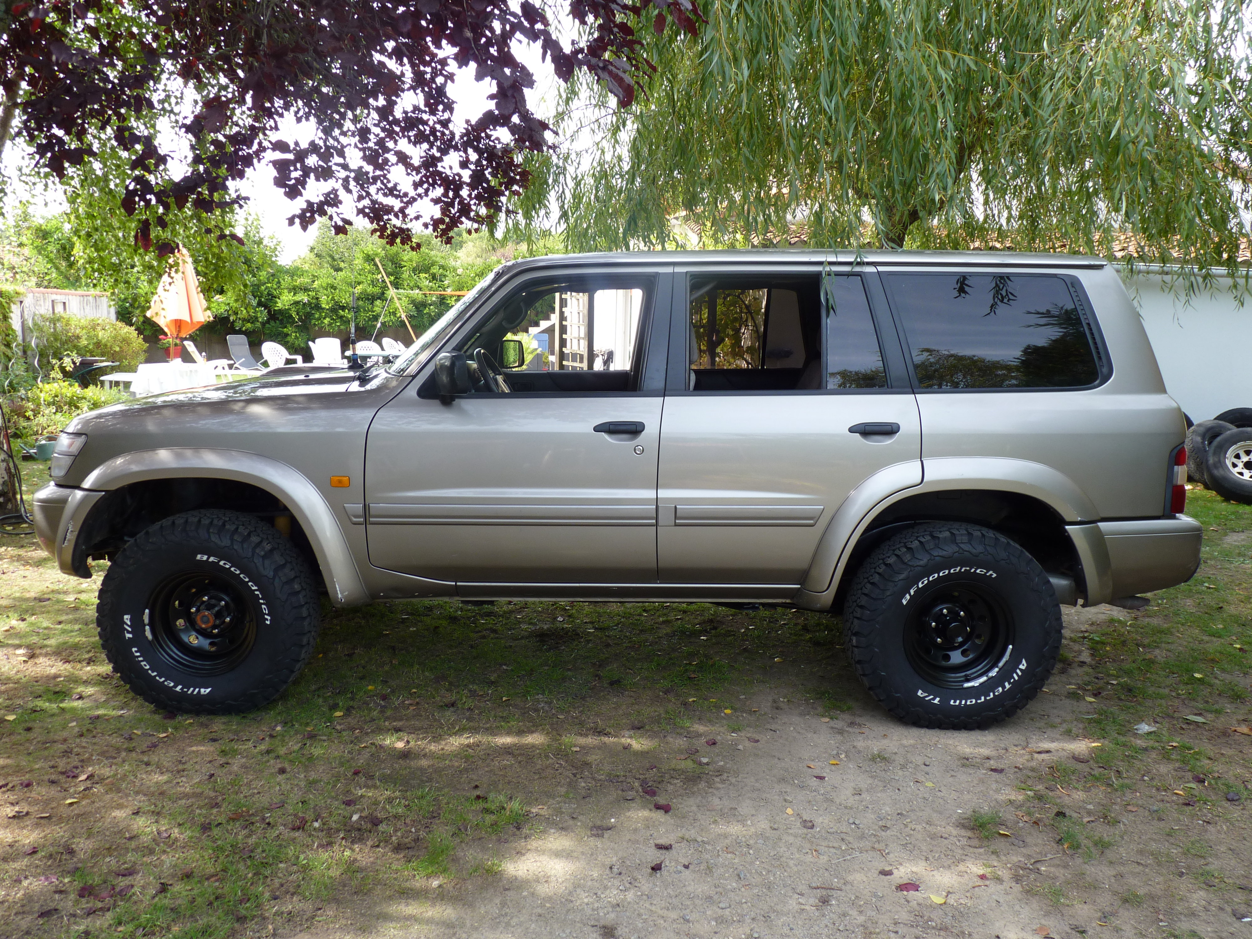

Posté(e) : 21 avril 20187 a Administrateur Salut, 285/75/16 pour la taille ça donne ça en BFgoodrich Mud : Pour la réhausse regarde ici pas mal de renseignements :
Posté(e) : 21 avril 20187 a Auteur ok, la photo, là, c'est avec ou sans réhausse ? Si je comprends bien, des 285/75/16 passent bien, même sans réhausse ?
Posté(e) : 21 avril 20187 a Administrateur il y a 4 minutes, Trollinthewood a dit : ok, la photo, là, c'est avec ou sans réhausse ? Si je comprends bien, des 285/75/16 passent bien, même sans réhausse ? Réhausse de +8 cm, mais 285/75/16 passe sans réhausse. J'avais ces pneus avant de le rehausser.

Posté(e) : 6 mai 20187 a 285 /75/16. en BF good mixte . J'ai une petite rehausse de +5 ( je dis ''petite'' car j'ai mis des ressort king Spring médium pour garder du confort qui se tasse un peu . (si tu mets du +5 en ressort dur tu seras plus hauts) . J'ai mis des jantes tôles de 16 déport -25; - 843 euros ressorts + jantes chez notre partenaire . Comme je charge sur le toit et a l'arrière , l'été pour partir en raid , j'ai rajouté une cale de rehausse de+3 à l'arrière . Il n'est pas trop haut du cul car je conserve à l'année mon équipement dans le coffre . Sur la photo ressort +5 mais pas encore la cale rehausse a l'arrière. ( pas d'équipement a l'arrière non plus )

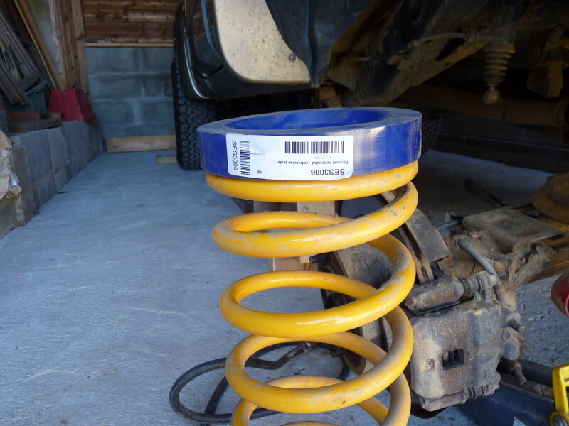

Posté(e) : 6 mai 20187 a Cale + 3 qui se met SUR le ressort arrière. Ici sur un ressort king spring medium +5cm.
