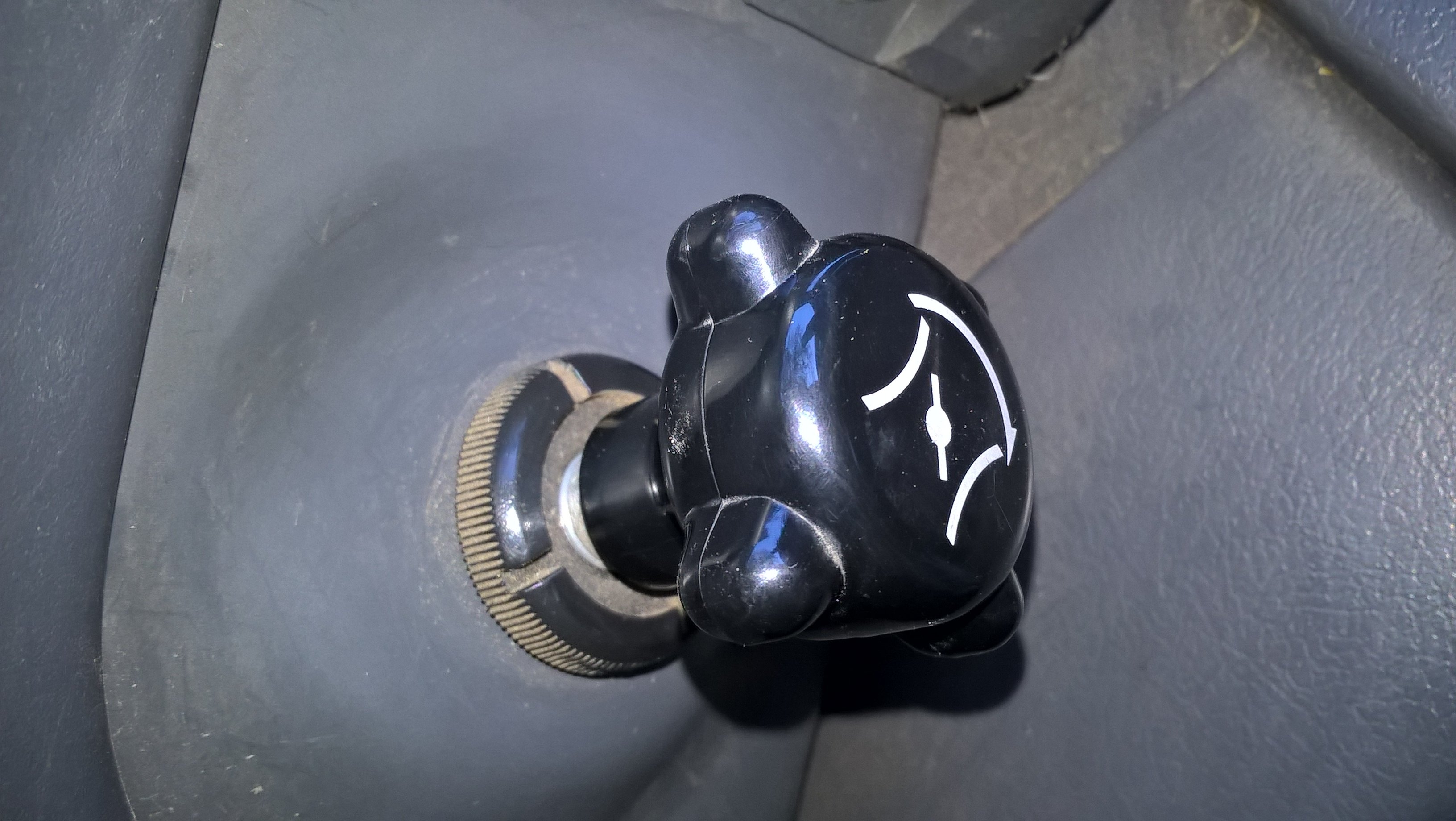

Bon à part les étagères que j'ai acheté, j'ai rien fait de plus, je me fait une entorse...
J'ai quand même essayé de mettre le bitonio mais je comprends pas comment il s'enquille sur le machin en métal dessous, il faudrait que ce soir plus long...
