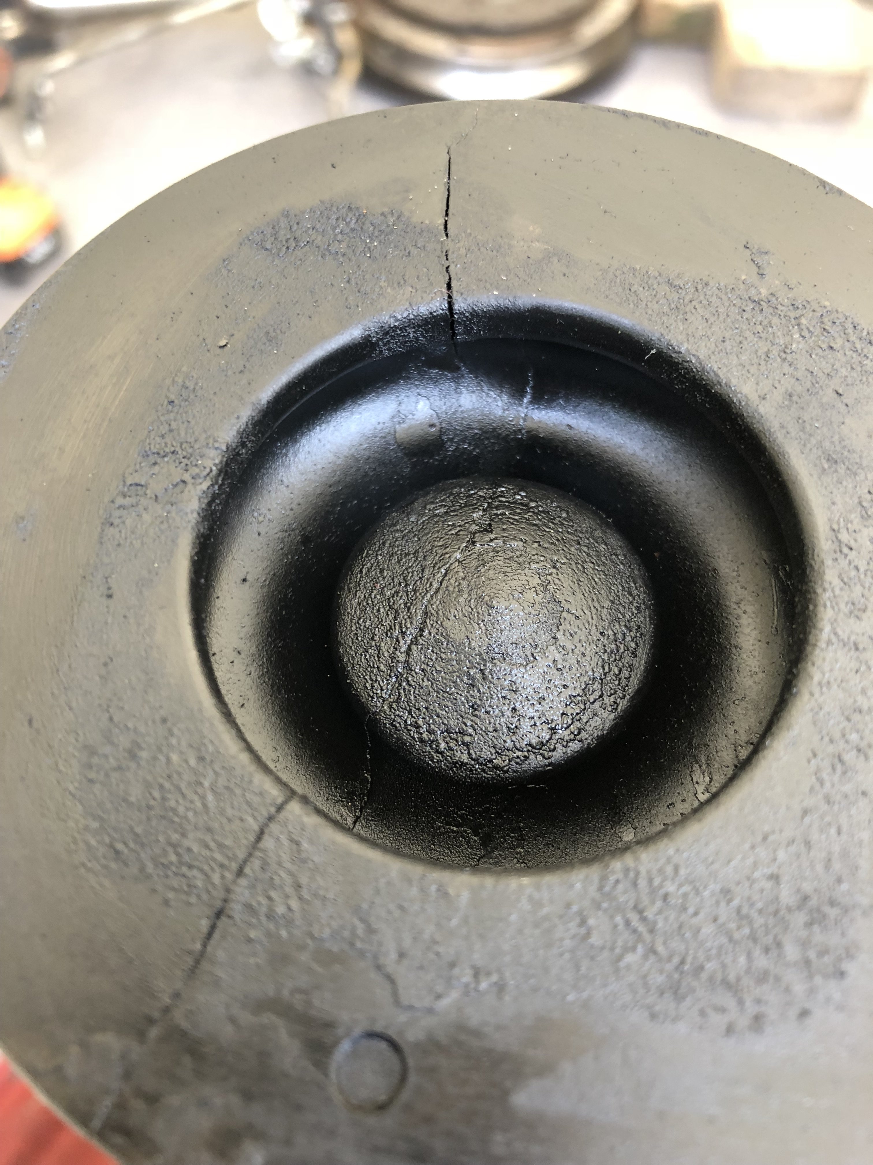

Posté(e) : 11 juin 20187 a Hello Pierre, J'ai supervisé la dépose moteur et la bougie de préchauf N°1 était cassé de biais et de couleur blanche. Le piston 1 est fendu très léger et 2 c'est fendu. Ci joint la photo. Globalement j'ai pas de soucis à refaire le moteur par contre j'aimerais bien en comprendre la cause pour ne pas refaire le même boulot dans quelques temps. Je suis partie sur une contraintes thermiques importantes, ou (peu probable) faiblesse mécanique... Piston N°2 Yohann Modifié 11 juin 20187 a par Netvigg3n

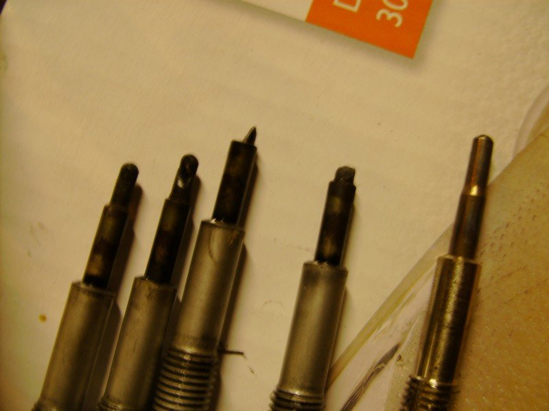

Posté(e) : 11 juin 20187 a Référent Mécanique oui ce genre de fissure c'est plus de la contrainte thermique ou chocs thermiques .... quoique en haut on devine comme un petit trou au bas de la fissure qui pourrait venir d(='un jet d'injecteur un peu dévié .... tu confirmes ce trou ? les bougies était dans cet état ?
Posté(e) : 24 juin 20187 a Auteur bonsoir, non il n'y à pas de troue, les bougies étaient globalement dans le même état que celles que tu nous montre. actuellement le bloc embiellé et la culasse sont dans un atelier en attente de devis pour un réalésage avec de nouveau pistons et coussiné de bielle (les anciennes étaient parfaite) la culasse à été éprouvé elle est bonne il me changerons les joints de queues de soupape et éventuellement les guides après control.

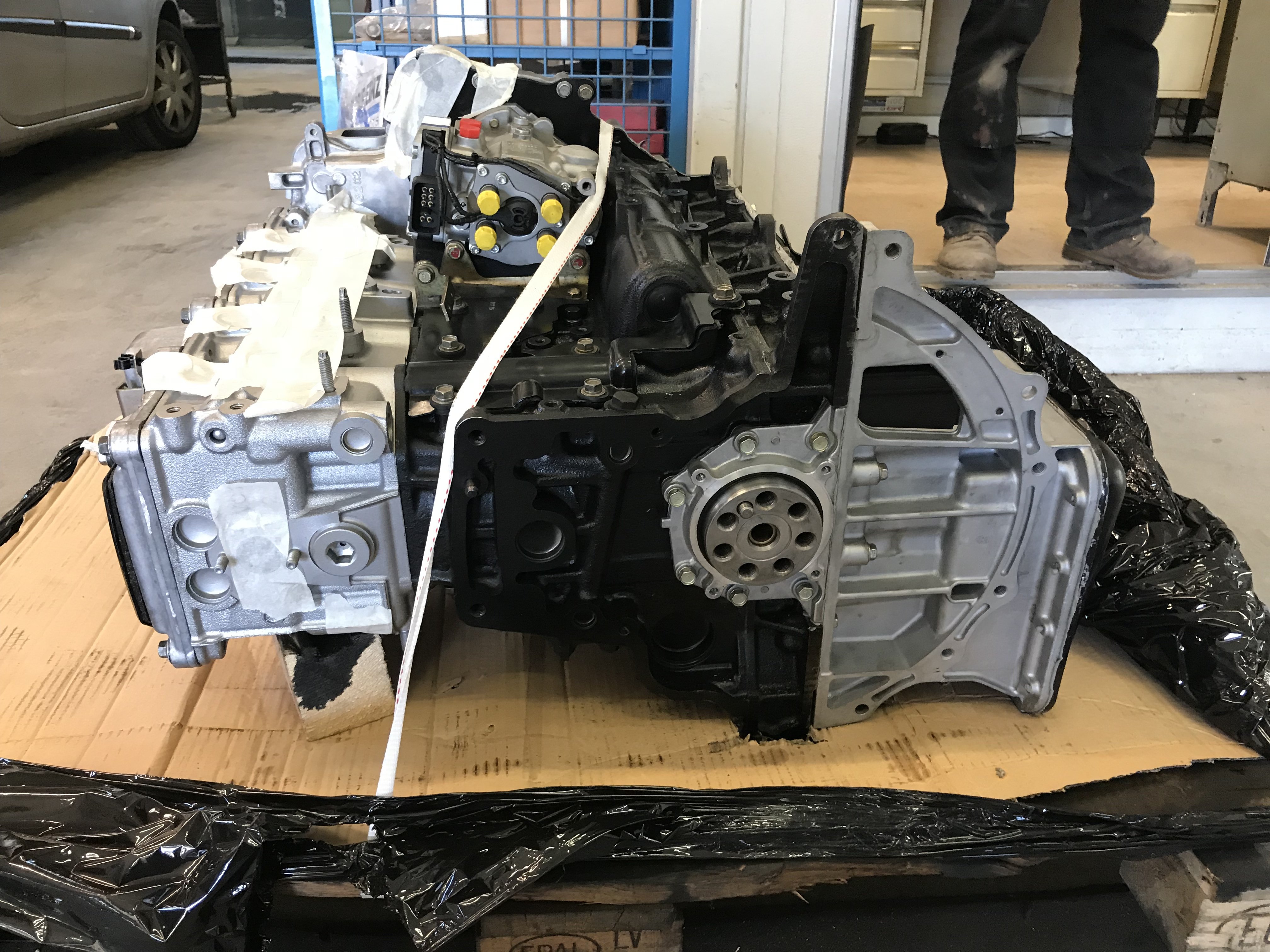

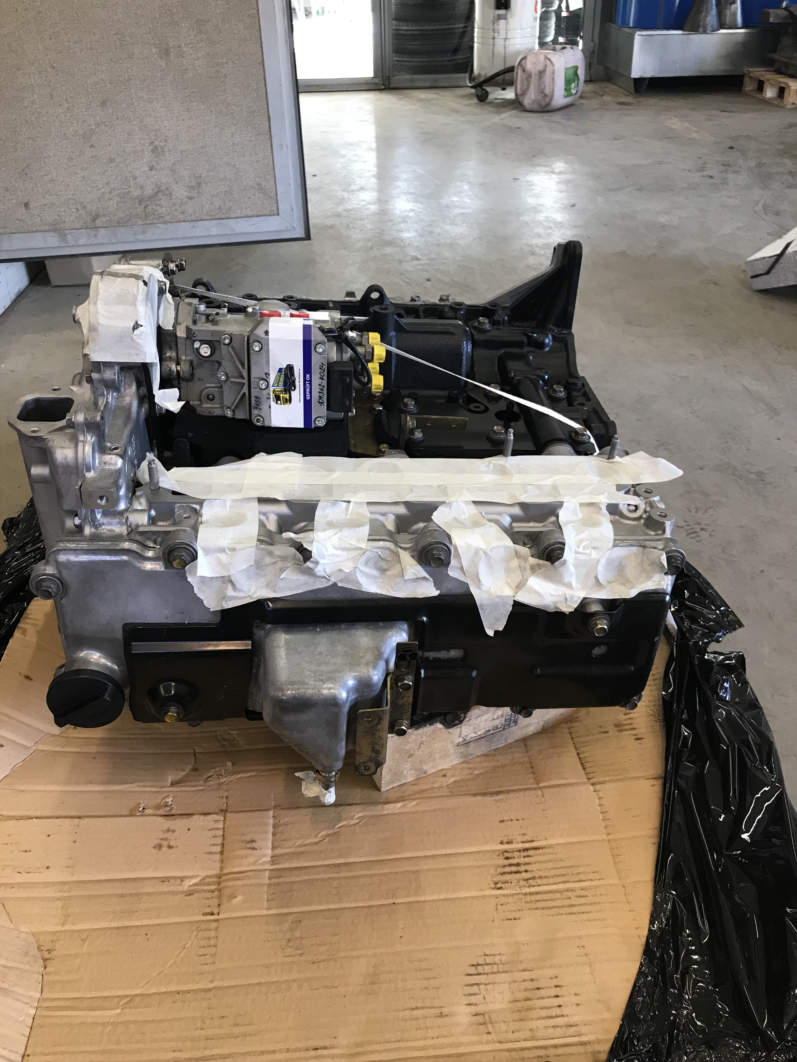

Posté(e) : 4 juillet 20187 a Auteur merci françois , je mettrais un coup de souflette pour m'en assurer. je recevrais le bloc embiellé mi juillet, réalésé, piston, segments, coussinet de ligne et de bielles cales vilebrequin, pochette moteur, joint de culasse, vis de culasse, épreuve et surfaçage culasse, pour 1742€ ttc.
Posté(e) : 6 octobre 20186 a Bonjour Qui t’a fait cela ? Le moteur est il remonté complet à ce prix ? j’ai fait refaire le mien pour 3600€ ... slt
Posté(e) : 26 octobre 20186 a bonsoir moi aussi ca m'interesse de connaitre l'endroit où tu as fais refaire ton moteur
Posté(e) : 26 octobre 20186 a il y a une heure, lerich75 a dit : bonsoir moi aussi ca m'interesse de connaitre l'endroit où tu as fais refaire ton moteur Moi c’ est Moteur60 dans l’oise ... Normalement CT. demain et je devrais le récupérer semaine prochaine 😁😁😁😁
