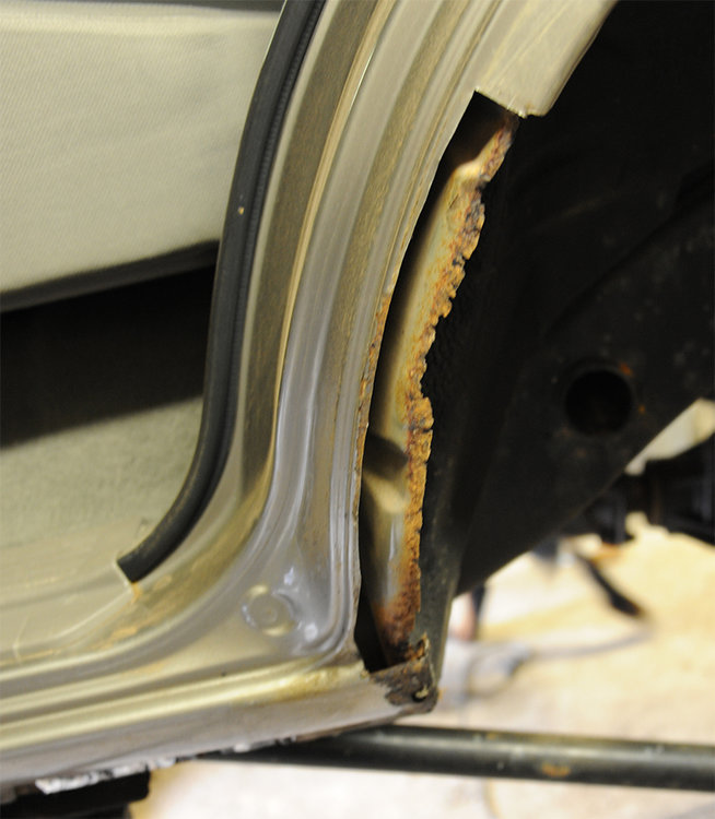

Posté(e) : 19 juin 20187 a Bonjour, J'ai démonté mon PC avant pour passer sur une modèle en acier (ancien pc de Npatrol80) et au démontage j'ai donc nettoyer et traiter la corrosion que je voyais. J'ai prévu de traité la châssis et divers éléments de carrosserie attaqué par la corrosion mais comment dois je faire ? Est ce que je dois tout poncer nickel et ensuite appliquer ou comme le gars de norauto me disait, vous nettoyer bien et vous balancer le blackson dessus, ça suffit et ça bougera plus... J'ai également entendu parlé de sablage et de traitement du châssis ? Comment ça se passe ? Je me vois mal sablé le châssis avec le durite et autre il y a pas de risque de casse ? Pour finir au CT visiblement le Blackson ne passe plus ? Un collègue fan de Mitsu m'a dit que maintenant son garagiste (AB 4x4 à Fressenneville pour ceux qui connaissent min coin) utilisait un revêtement similaire mais transparent. D'avance merci pour votre retour. Rien à voir: Mon père vient d'acheter un Isuzu DMAX 3litre boite auto.......la corrosion est impressionnante sous le châssis comparé à mon gros.....pourtant de 2011.... Modifié 19 juin 20187 a par Alxinfo

Posté(e) : 19 juin 20187 a Administrateur Pour les pièces rouillées regarde ici : La c'est pour mes ailes derrière les elargisseurs mais ce système fonctionne pour tout ! Si trop pourri comme ça, faut couper et ressouder de la tôle.

Posté(e) : 19 juin 20187 a il faut supprimer toute la corrosion présente par décapage mécanique ou chimique, traité l'acier sain contre la rouille et appliquer une peinture

Posté(e) : 19 juin 20187 a Modérateur non gratter mais pas a blanc a la brosse métallique ou au grattoir, c'est paradoxale mais pour que le Rustol tienne et pénètre il faut de la rouille... Rustol en exterieur au pinceau ou rouleau bien a gras (2 couches), puis quand c'est bien sec, peinture 2/3 couche voila tout pour l’intérieur Jeff a mis le pistolet que j'utilise le Blackson c'est du goudron et sa retient l’humidité entre la tôle et ce dernier du a la condensation et de sa porosité autrement @Jeff tout dis... il était présent quand je lui ai fait, (sauf pour les ponts) c'est même lui qui a gratté les points de corrosions sur le chassie et le dessous de sa caisse (il en a Chier, pour sa qu'il ne va plus trop dans les bourbiers)
