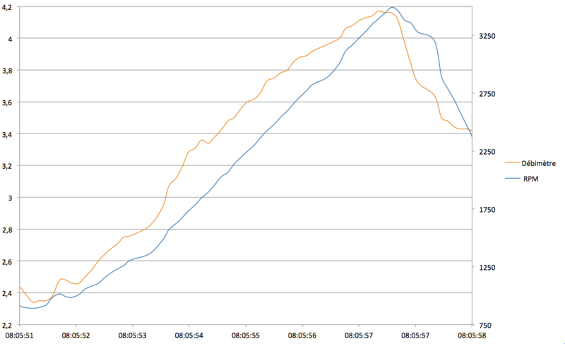

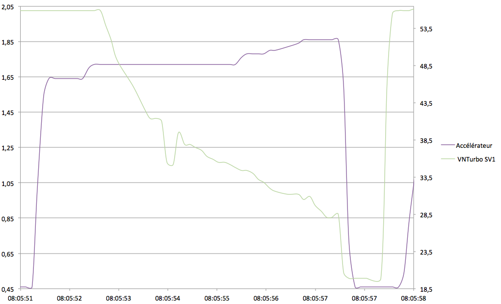

Posté(e) : 18 août 20186 a Auteur Ci-joint une montée dans les tours en seconde après débrayage, ( qui se poursuit par un passage en 3e). Le calculateur utilise bien la dynamique d'ouverture des aubes ( qu'il commence à ouvrir + à partir de 1250-1300tr/mn ), pédale d'accélérateur à moitié enfoncée ( 1-6 à 1,8V). Accélérateur échelle de gauche, commande Electrovanne échelle de droite. La dynamique de commande de l'électrovanne va de 56,5 (%) aubes fermées à 18(%) aubes 'grandes ouvertes'. Grandes ouvertes n'est pas atteint, car le passage de vitesse se fait à 3400tr/mn environ. Mais lorsqu'on lâche la pédale, le calculateur ouvre en grand, pour faire chuter la pression ( le petit échelon vers le bas) avant de les refermer, pour se préparer à la prochaine demande de gaz. et le pendant le même débimètre monte - monte, ainsi que les tr/mn.. Modifié 18 août 20186 a par phdv61
