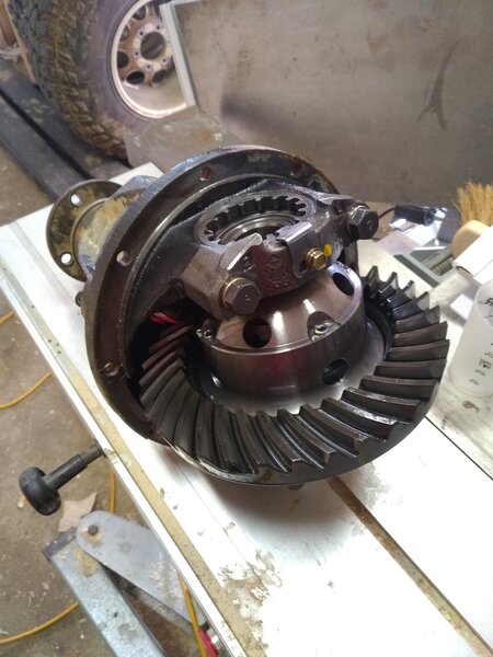

Salut à tous, je suis actuellement en rade.
Je remplace les couples conique avant et arrière par des ratios modifiés.
Cependant , le pont avant avec le bloc arb tout s'est bien passé. Arrivé à l'arrière c'est une autre paire de manches. Le pont arrière n'est pas un h233 ... d'après euro4x4 , Nissan aurait équipé une série de y61 sur l'année 2000 avec des ponts plus gros à l'arrière.. la est mon problème , la couronne du couple étant trop grosse par rapport  à celle du couple conique envoyé... quelq'un aurait déjà eu ce cas? Peu t'on faire fabriquer le couple conique par une usine spécialisée ? J'avais oublié , je viens de passer en 37 ... maxxis creepy crawler. Merci d'avance les gars.
Salutations
Harrytrol
Refabriquer un couple conique quasiment sur mesure , je pense que le jour où tu trouves la boite qui accepte de le faire avec la bonne qualité d'acier qui va bien , le prix doit être bonbon ....
Si l'histoire du montage de 2 types de ponts est avérée,  Peut- être plus simple de trouver un pont de 61 au bon modèle qui accepte ton kit , et de revendre le tient avec ses ratios d'origine
Phil
Salut harrytroll, à moins d'avoir la définition exacte de la couronne : acier, traitement thermique et/ou de surface pour le durcir, paramètres des dents (hélice, Dimensions des dents, etc...), tolérances dimensionnelles et géométriques, etc..., tu ne trouveras sûrement pas d'usineur pour te refaire la couronne. Quand je vois le prix des pignons sur mesure qu'on commande au boulot, la couronne te coûtera aussi cher que le 4x4 entier...
je suis d'accord avec @exNISSAN, tu vas gagner ton temps et surtout ton argent à racheter un pont d'occasion.
Tu as un  nº ou un identifiant sur le pont ?
Salut, merci les gars. Non aucun numéro sur le pont ...je peux juste vous dire que la couronne d'origine fait 298 mm ext diamètre. Je vais voir ce que euros 4x4 me disent aujourd'hui. Sinon, comme vous dîtes pont arrière de 2,8 mais hors année 2000😇
