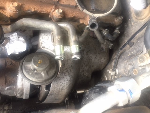

Posté(e) : 16 juillet 20187 a bonjour , j'ai acheté un joli tube dé-cataliseur tecinox chez notre partenaire pour mon troll y61 3l , mais je me fait ch...er avec la tole pare chaleur du turbo .. elle est completement devissée , et libre , ..... elle veut bien partir .... mais les durites de chauffage metal ne veulent pas qu'elle s'en aille !! et m'empechent de la degager . j' ai enlevé les 2 vis visible fixé sur le bloc , mais impossible de les faire bouger . y' a t'il une ou des vis cachées derriere l'alternateur ? faut il tout demonter pour bouger ces durites ? ...... ou y'a t'il une combine pour sortir cette tole ? merci d'avance pour tous vos conseils et votre aide .

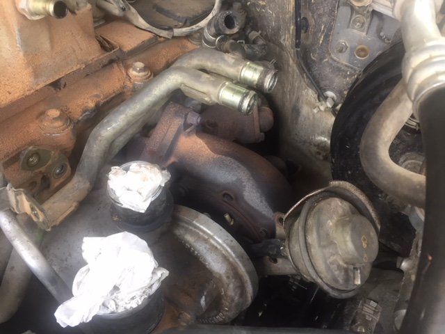

Posté(e) : 17 juillet 20187 a Auteur voila ou j'en suis !! est ce que ça doit passer comme ça ? ..... en force ? inclinaison particuliere? ... ou démontage des durites obligatoire ?
Posté(e) : 17 juillet 20187 a Tu es obligé de libérer les durites et enlèves aussi le poumon des aubes du turbo. Tu as défait la vis de derrière cette foutu tôle ? Une fois que tout est libre il ne faut pas avoir peur de tirer sur la tôle, tu vas la déformer et tu auras du mal à remettre tous les trous en face au remontage. Autrement dis ne remet pas la vis de derrière !!! Après tu vas t'amuser avec les 3 vis de tubulures, mais c'est après l'enlèvement de la tôle

Posté(e) : 17 juillet 20187 a Auteur Il y a 6 heures, Black-pearl a dit : Tu es obligé de libérer les durites et enlèves aussi le poumon des aubes du turbo. Tu as défait la vis de derrière cette foutu tôle ? Une fois que tout est libre il ne faut pas avoir peur de tirer sur la tôle, tu vas la déformer et tu auras du mal à remettre tous les trous en face au remontage. Autrement dis ne remet pas la vis de derrière !!! Après tu vas t'amuser avec les 3 vis de tubulures, mais c'est après l'enlèvement de la tôle salut , et merci pour ton intervention , j'ai bien enlevé toute les vis de tole elle est completement libre ! j'ai bien enlevé les deux vis visible de la tubulure (durite fer) de chauffage ;mais ça ne bouge pas , a priori il semblerai qu'il faut démonter l'alternateur pour acceder au 2 vis de fixation et demonter completement les durite sacré chantier pour un tube d'echappement !!
Posté(e) : 17 juillet 20187 a Oui il faut aussi démonter ces tuyaux et donc déposer l'alternateur, donc déposer la courroie d’accessoires, ça te permettra d'inspecter le galet tendeur et voir si le point fixe est libre et si ta poulie d'alternateur est aussi libre !
Posté(e) : 18 juillet 20187 a Je me permets de mettre mon grain de sel. Je ne suis pas sur qu'il faille enlever tout ça pour retirer le pare chaleur. Perso tout ce que j'ai viré ce sont les durite de l'intercooler et le poumon de commande du turbo. Par contre j'avoue que ça m'a pris du temps et surtout beaucoup de calme pour le virer sans rien bousiller. Et pareil pour la repose ou la j'avoue que j'ai un peu raccourci la tôle du pare chaleur (pas grand chose quelques millimètres et j'ai un poil réduit un angle pour faciliter le passage.

Posté(e) : 18 juillet 20187 a Auteur VICTOIRE !!! j'ai pas pu m'empécher d'aller y jeter un coup d'oeil avant de partir au boulot , et ...... ALLELUIA !!! .............. Sortie au 1° coup ! merci pour vos conseil !
