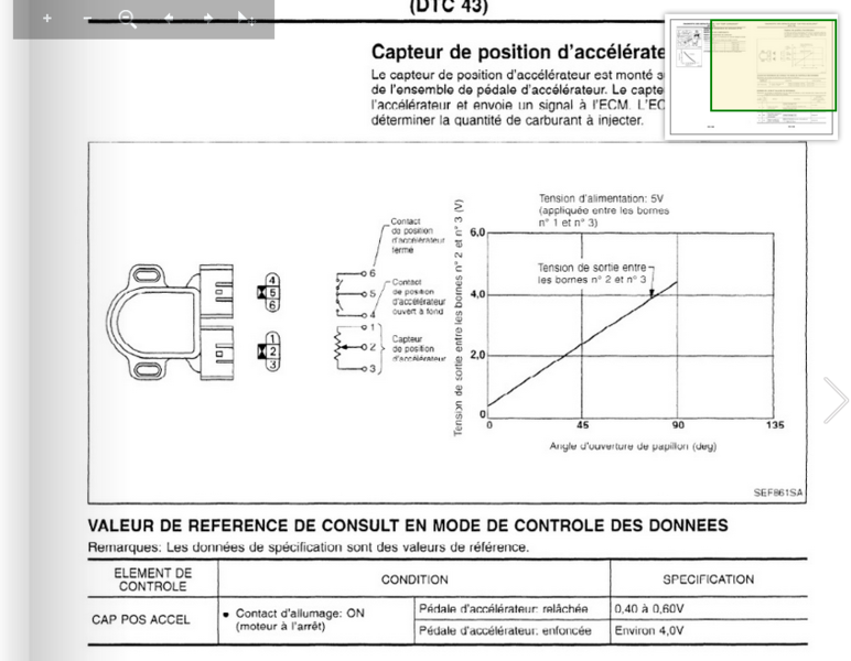

la pédale contient un capteur qui mesure l'enfoncement, et le transforme en signal électrique ( de 0.46V, pédale au repos, à ... 4V ou plus je ne sais plus ).

Tu pourras aussi ensuite vérifier le bon fonctionnement de la pédale sinon avec un voltmètre.

2/ vérifie le voltage qui sort de la pédale en fonction de l'enfoncement.
1445929181_Capturedecran2018-09-16a12_27_48.thumb.png.1df2db72c1018b689ee128adc131789d.png
Bonsoir a tous sur la pédale accélérateur quel prise je laisse branche la noir  ou la marron

Merci je pense qui je vais débrancher la batterie. Pour la pédale de accélérateur j'ai pas réussi a mesure le voltage se tout le temps a 0
